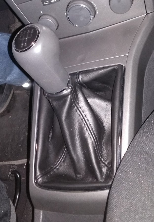

Nazdar chlapi,
viem, že o výmene manžety bolo toho už popísaného mnoho, ale podelím sa s vami o môj postup
Nepoužil som žiadnu silu, celú rýchlostnú páku som bez akéhokoľvek náradia vytiahol z auta asi za 30 sekúnd
Rýchlostná páka je zaistená v kulise radenia iba dvomi plastovými výstupkami, tie som odchýlil prstami a celú páku vytiahol.
Toto samozrejme platí pre môj konkrétny prípad, v závislosti od motorizácie, roku výroby, atď., sú aj iné kulisy radiacej páky.
Pretože sa mi nechcelo nalisovanú hlavicu z páky sťahovať dole (prišlo mi to ako príliš násilné riešenie), tak som manžetu na pár švoch rozpáral a potom znovu na svojom mieste zošil.
Bielu plastovú objímku som veľkým skrutkovačom zatlačil na svoje miesto najprv z jednej polovice, potom z druhej, asi je výhodnejšie, keď vám pri tomto úkone niekto páku pridržiava.
