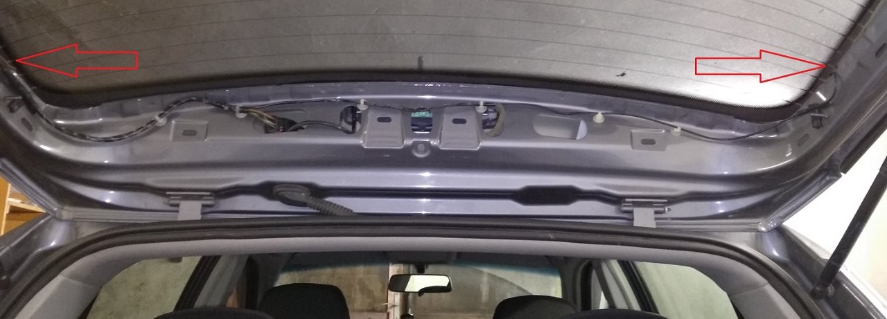

Nie som si celkom istý, čo všetko si zmeral, ale skús otrhnúť plastové kryty okna a skontrolovať prípoje na ohrev okna, je to len prilepené, či to neodpadlo.

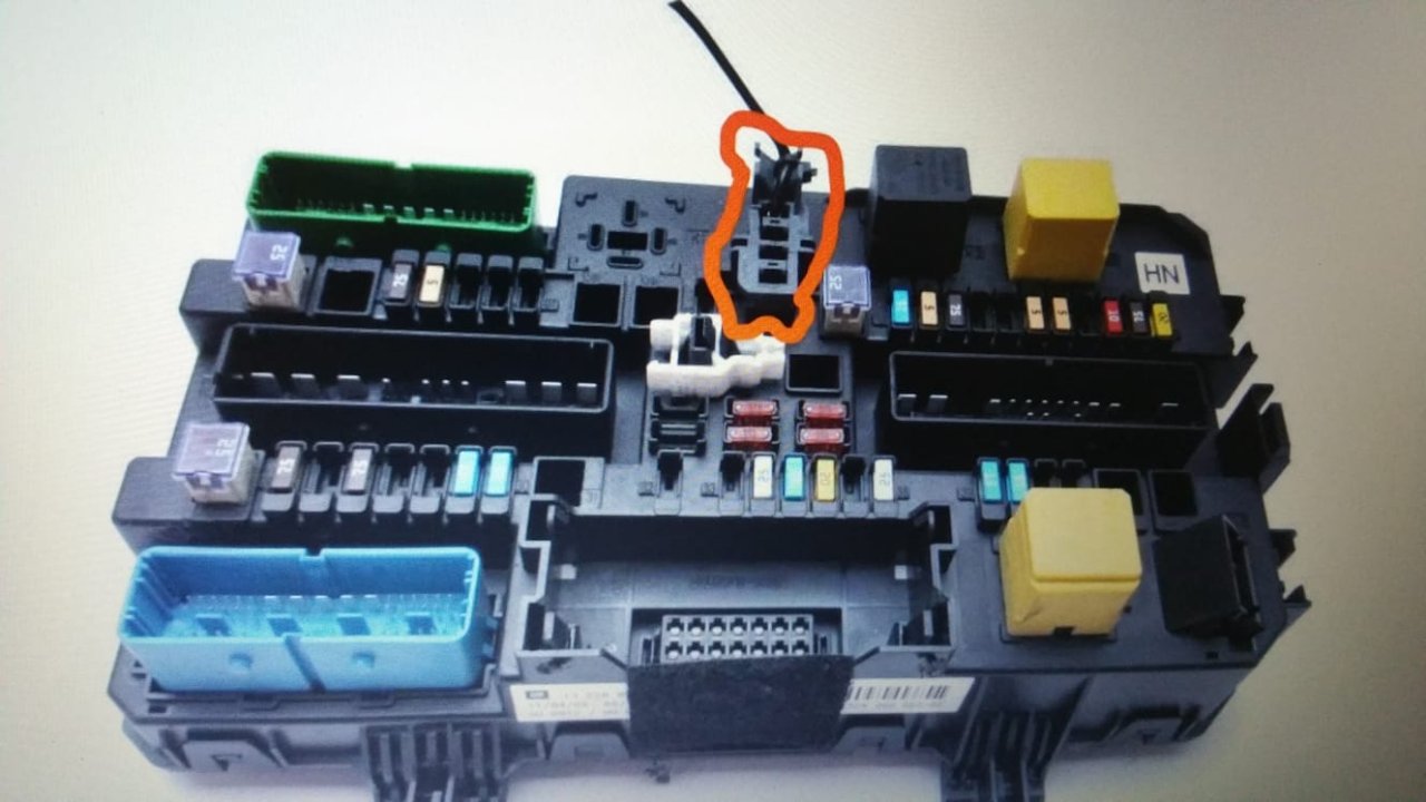

Při pohledu je vlevo vedle relé vyhřívání zadního skla svislá svorkovnice se čtyřma Piny. Nahoře by měl být Pin 4 se silnějším černým vodičem, tak zkontroluj zda Ti tam jde napětí při zapnutém vyhřívání. Pokud ano, tak nad pojistkovým panelem je oválná svorkovnice a velký spodní Pin 11 také proměř samce (kolík), pokud i tam budeš mít napětí, tak zkontroluj svorkovnici samici (dutinku) za husím krkem v zadních výklopných dveřích. Musí se sundat obložení (tapec) výklopných dveří. Může být přerušen (zlomen) vodič v husím krku nebo zaoxidované konatakty. Silnější černý vodič vede stále až na přívod topnice.

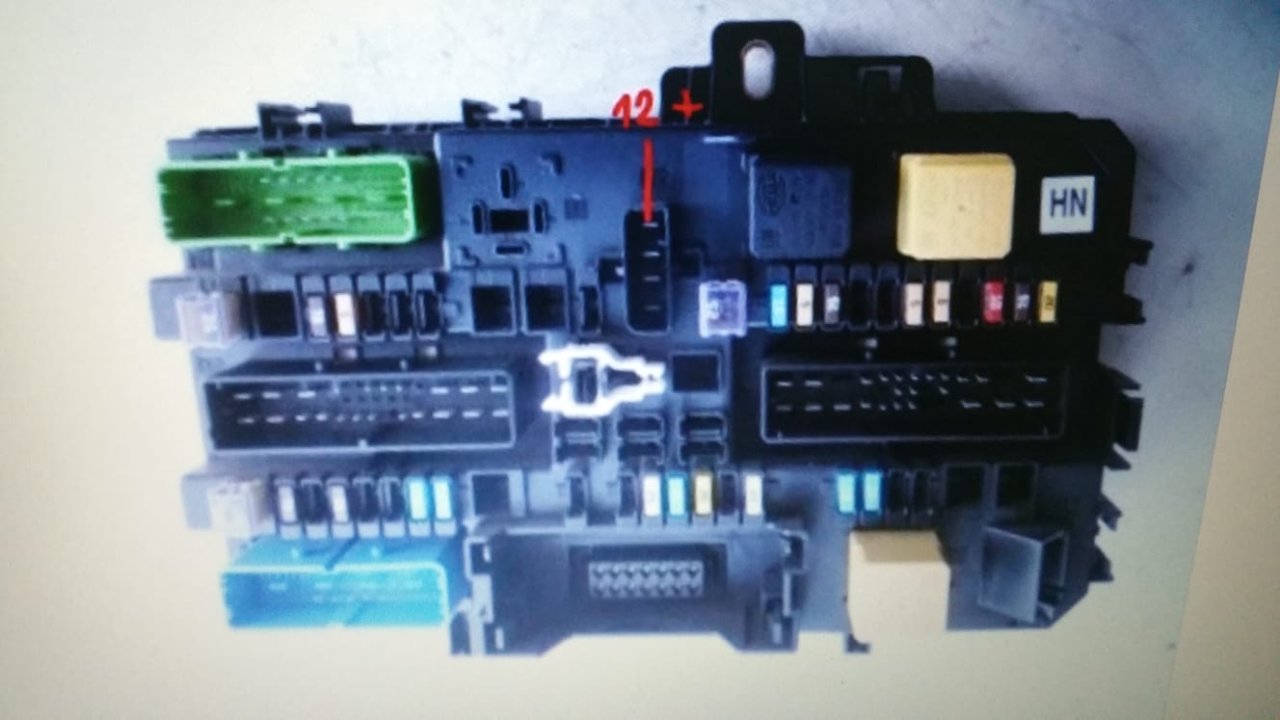

V REC (zadní modul elektroniky) mezi pojistkou FR10 a FR11 je svislá šedivá svorkovnice se čtyřma Piny. Ůplně nahoře svorkovnice je přívodní černý vodič a tam se musí začít měřit. Je to spojení mezi pojistkou FR11 (tam podle popisu je napětí) a vývodem z panelu REC. Podle výbavy vozidla může být na této svorkovnici připojen pouze tento jeden vodič, nebo více vodičů. Najdi si vhodné ukostření (neobalené barvou) a mezi kostrou a +pólem na svorkovnici by se mělo naměřit napětí baterie. Teprve pak se může postupovat dále.

Ahoj stanC přišel jsem na to že tuto svorkovnici tam mám odpojenou nevím ,ale proč je opřená volně o jiné kablíky.
