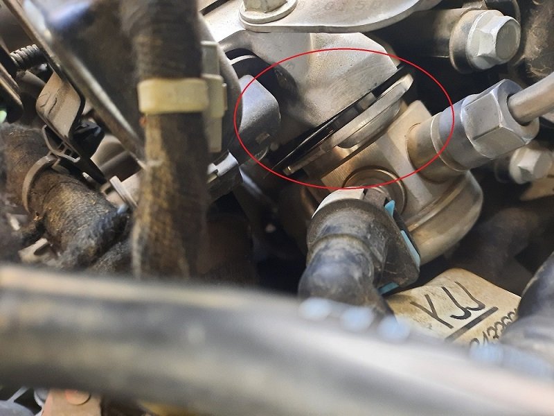

Tak už je problém vyriešený a zas si užívam kľud v kabíne podobný ako keď bolo auto nové. Stálo ma to rok hľadania, už som mal pocit že to nikdy neobjavím, v servise opel to typovali na koncový výfuk. Aj keď som im spomínal, že ten hluk počujem z prednej časti auta od palubovky prípadne podlahy pod palubovkou. Koncový výfuk mám kúpený ale ešte som ho nemenil. Medzičasom mi odišla membrána odvetrania kľukovej skrine motora. Prejav bol pískanie pri pridávaní aj na voľnobehu a fučanie v priestore motora, ako keby defekt. Toto už som mal naštudované a rovno som v servise povedal, že to bude membrána kľukovej skrine. Bola. Ale problém bol ju zohnať, samostatne sa nepredáva, nepredáva sa ani ako celok s plastovým modulom v ktorom je vložená. Jedine kúpiť hliníkové veko hlavy valcov aj s modulom s membránou. Cena 480 Eur v servise opel + práca. Objednal som ju cez ebay, čisto nový diel + clo + dph + doprava z USA za 250 Eur. Problém bol overenie či mi to bude pasovať nakoľko v USA a EU WIN čísla sa nedajú porovnať. Ale vyzerala rovnako mala rovnaké číslo dielu GM tak som kúpil. Pri kúpe sa hneď platilo aj CLO takže to obišlo Slovenské colné naťahovačky a za 2 týždne som ju mal v rukách. Veko hlavy vymenené, 50 Eur práca v servise. Pískanie prestalo, čo som aj predpokladal, vrčanie v kabíne pokračovalo. Intenzita sa pomaly zvyšovala, už to ani rádio nestíhalo prehlušiť. Už aj manželke to začalo vadiť. Jazdil som nahrával zvuky a študoval po internete. Prezrel som ruské aj nemecké fóra a nič. Naposledy som objavil že keď je mikrofón vložený medzi gumovú izoláciu protipožiarnej prepážky motora a gumové tesnenie klimaboxu tak hluk je veľmi intenzívny. Klimabox je nacapený rovno na protipožiarnu prepážku. Cez toto miesto prechádzajú trubky kúrenia a klimatizácie z motora do interiéru. Myslel som si, že to bude uvoľneným výparníkom klimatizácie. Že tento hliníkový výparník hrkoce v plastovom klimaboxe. Už som sa zaujímal o to, ako rozobrať komplet palubovku, demontovať celú plastovú klimajednotku až po výparník, utesniť o po obvode vrátiť späť do klimaboxu a dúfať že to bolo ono.
No nakoniec prišlo samo k totálnemu zlyhaniu. Išiel som ráno do práce, nahrávam zvuk na podlahe spolujazdca a v dedine cca pri 40km rýchlosti nastal cink, niečo odpadlo, hneď na to vyhodilo chybu ESP, motora, preplo sa auto do ECO mode a napísalo znížený výkon motora. Hluk bol neskutočný, myslel som, že mi odpadol výfuk (skúsenosť z felície). Rozhodol som, že ešte to dotiahnem do práce ešte cca 6km. Auto ledva ťahalo, ale rozbehol som ho na takých 70km. Po pár km to urobilo podobný cink. Nič ďalšie sa na palubovke nerozsvietilo iba sa mierne zvýšil hluk. Dokríval som do práce odstavil auto, pozrel či sa náhodu nerozletelo turbo a išiel robiť. Po fajronte som auto už ani nenaštartoval. Len točilo a točilo.

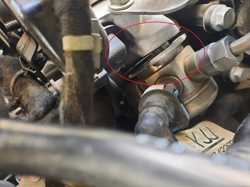

V motore som náhodne zbadal medzeru medzi vysokotlakým palivovým čerpadlom a blokom hlavy valcov. Auto bolo odtiahnuté do servisu. Zistili, že jedna skrutka M6x25 z uchytenia toho čerpadla bola vykrútená a odpadla a druhá nevydržala rany od vačky a zlomila sa. To boli tie dve cinknutia počas jazdy. Čerpadlo sa vysunulo a už do neho len mlátila vačka ale nestláčala ho. Očakával som teda problém s hlavou valcov či vyberú zalomenú skrutku a či nebude roztlčené čerpadlo. Cena použitej hlavy cca 300Eur a cena nového vysokotlakého čerpadla 1324 Eur. Na ebay som ho našiel za cca 350 Eur nové. Našťastie sa nič z toho nepotvrdilo a stačilo kúpiť nové skrutky, tesnenie a nábehový valček k čerpadlu. Cena opravy 140Eur.
Keď sa to poskladalo a dotiahlo nastalo ticho v kabíne. Cena útechy za rok hľadania čohosi čo vrčí v kabíne. Z toho čerpadla ide plastová trubka a potom kovová trubka pod celým autom až k čerpadlu v nádrži. Táto trubka je uchytená rovno o kabínu v blízkosti vstupu kúrenia a klímy do kabíny. Ako to čerpadlo bolo celý rok povolené, vibrácie sa prenášali cez tieto úchyty palivového potrubia a vytvárali hluk v interiéry.

Palec hore za investigaci, dotazeni reseni problemu do konce a hlavne za feedback co presne bylo spatne. Konstrukcne je ten A16XHT podobny jako 1.4T v Astre K (B14XFT/L) a 1.6T v A-K a Insignii B (B16XHT/SHT) tedy alespon co se tyce umisteni a montaze vysokotlakeho cerpadla benzinu, takze toto muze pomoci mnoha dalsim lidem s podobnymi problemy.
Zarazi mne jen tri veci.
1. Pokud bylo cerpadlo povolene, resp. uz drzelo jen na jednom sroubu, tak vzhledem k jeho umisteni na spodni casti hlavy bych cekal, ze tudy dost masivne bude unikat motorovy olej a ze si toho nekdo vsimne.
2. Ze se auto nezastavilo v okamziku, kdy uletel i druhy sroub uchyceni cerpadla. Cekal bych, ze fuel rail ztrati po chvili tlak a auto se zastavi.
3. Jak asi bude vypadat vacka po teto cele anabazi. Jestli alespon nekdo sundal horni viko a podival se na ni jak vypada.

Vďaka. Rok som sa v tom vŕtal, nahrával, študoval po internete a aj tak sa to muselo totálne pokaziť, aby sa to odhalilo. Zvuk v motore som nahrával aj pri tomto vysokotlakom čerpadle, ale nezhodoval sa s tým v interiéri. Každopádne môžem konečne odložiť všetky nahrávky, stiahnuté videá z netu a mať pokoj na chvíľu od auta. Som rád, že ma to nepostihlo niekde na dovolenke, bol by to drahý odťah.
Olej sa menil v decembri, klasicky ročný interval. V aute bola hladina vždy v norme, aj v ten deň keď sa to rozpadlo. Kontroloval som ju pred tým než som sa pokúsil naštartovať. Niečo málo ale bolo vytečené, lebo pod čerpadlom bol už zatuhnutý čierny mastný fľak.
Tiež sa čudujem, že po odpadnutí druhej skrutky to išlo, asi mu stačil tlak paliva z čerpadla v nádrži. Pre naštartovanie to už ale nestačilo. Inak keď som štartoval, pretáčalo motor čisto bez búchania, vačka už asi na čerpadlo nedočiahla. Keď menili veko hlavy valcov bola asi najlepšia možnosť kedy sa to dalo zistiť. Vtedy je hadica sania odpojená a je vidieť priamo na vysokotlaké čerpadlo. Tých 2,5cm skrutky sa muselo nejakú dobu uvoľňovať. Nuž nezistili. Druhá zlomená skrutka išla vraj voľne prstom odtočiť. Som rád, že neboli zničené závity, inak by musela ísť celá hlava valcov dole.
