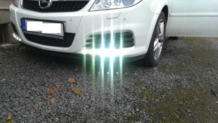

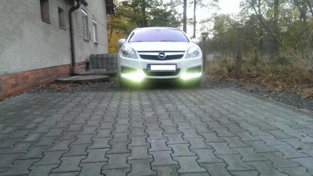

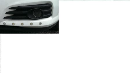

Tak já denní svícení vyřešil takto...svítí to velmi dobře,homologace je samozřejmostí !!!

Takže jsi musel vrtat :o
A nějaké podrobnosti o světlech? Výrobce,cena...?

teac3: vypadá to moc hezky, jen doufám, že to taky splňuje předpisy o umístění, tzn. min. 250mm od úrovně vozovky, abys neměl problém na STK... ;) http://www.topdrive.cz/pr-clanky/denni- ... jak-na-to/

Jasně,musel....,ale zase to vypadá celkem slušně...
Cena 1.590.-Kč

Colommbo píše:teac3: vypadá to moc hezky, jen doufám, že to taky splňuje předpisy o umístění, tzn. min. 250mm od úrovně vozovky, abys neměl problém na STK... ;) http://www.topdrive.cz/pr-clanky/denni- ... jak-na-to/
Vyšlo to úúúplně přesně,nejnižší bod je 250 mm a pak už to leze nahoru ....
