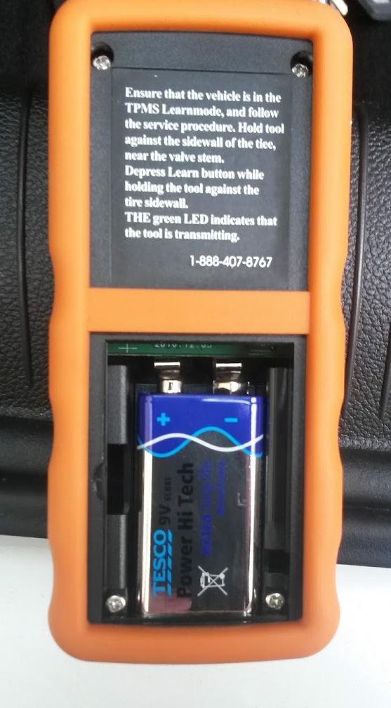

pepojoky píše:
morgoth píše:Tak právě mi taky dorazila krabička (objednával jsem tady). Otestoval jsem to na zimních s originál senzory opel a funguje bez problémů.
Dnes mi došla krabička z číny cena 32€ - založil som tam 9V batériu ale pri stlačení tlačidlá síce bliká zelené svetielko ale svieti aj low battery. Založil som tam baterku Panasonic for low consuption equpment - ale tu treba asi inú 9V batériu. akú si založil do svojho??
Ideálne Foto :D

pepojoky píše: Dnes mi došla krabička z číny cena 32€ - založil som tam 9V batériu ale pri stlačení tlačidlá síce bliká zelené svetielko ale svieti aj low battery. Založil som tam baterku Panasonic for low consuption equpment - ale tu treba asi inú 9V batériu. akú si založil do svojho??
Ideálne Foto :D
Dával jsem tam nějakou levnou baterku z tesca. Low battery mi problikne jenom na konci když přestane blikat to zelené.

morgoth píše:
Ideálne Foto :D
Dakujem za foto - po výmene baterky ha GP high power - pre zariadenie s velkou žravostou energie robí to isté tz. bliká a na konci preblikne červená - kolesá budem skúšať bud dnes alebo cez víkend či to funguje na origo zimných a letné verím že budú fungovať lebo sú univerzálne.
