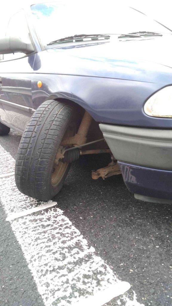

Baltik píše: 14 čer 2023, 07:21 Budu muset řešit brzo předek, něco mi tam nechutně mlátí na nerovnostech, kovové zvuky a taky, při přidání nebo ubrání plynu něco cvakne. Pokud jedu tak se to jakoby vzpříčí a když auto zpomalí, tak se tam ''něco'' uvolní a lupne to.
Byl to svislý čep a dnes mi vyskočil asi v 60 km/h. No, podcenil jsem to. Chtěl jsem s tím vydržet do jara, protože s autem moc nejezdím.

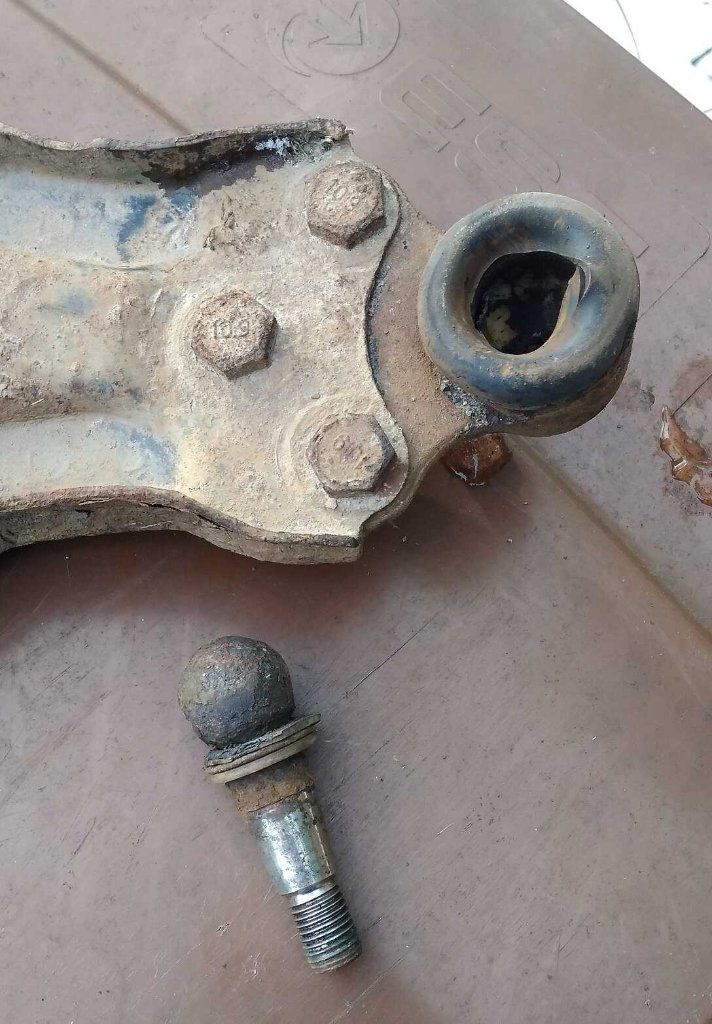

Jak se říká tomu na rameni co vede do těhlice? :D Kulový čep ramene?

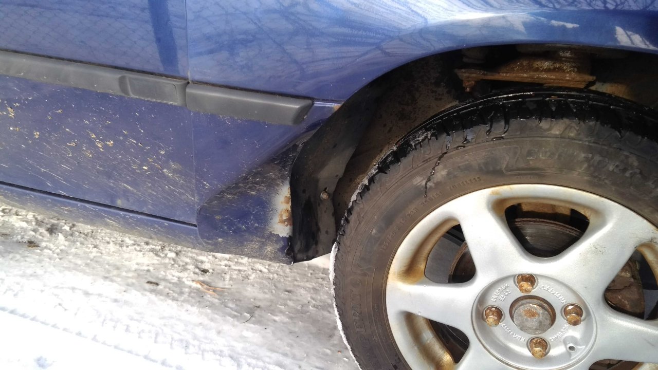

Blatník se pomačkal ale dveře zustaly nedotčené, doufám :oops:
Poloosa vyjela z převodovky, tak tam nevím jestli je všechno v pořádku. Možna kyneťák u kola zaplakal. Horní uložení asi taky dostalo bídu. hlavní je pro mě řízení, aby nebylo ohnuté. Ostatní jsou malé položky.

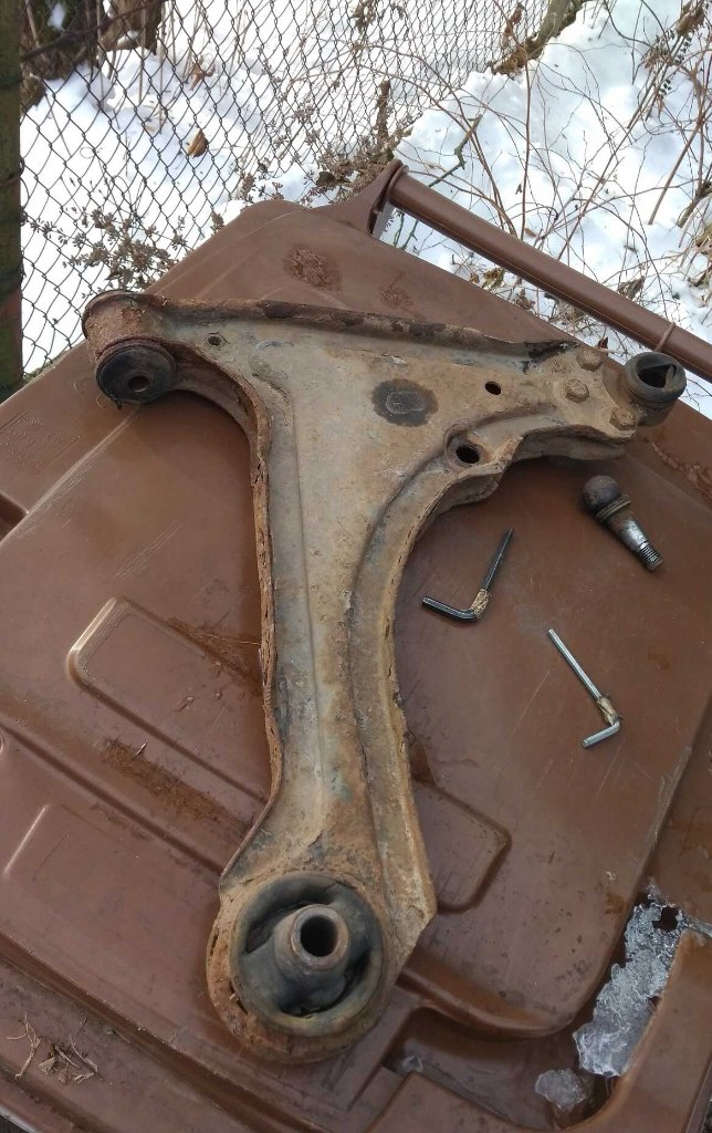

Richtig, kulový čep (ramene.) A co se ti přihodilo, fakt nechceš a už jsem to hooodně let na silnici neviděl/nepotkal, snad třicet let a byl to Žigulík. U mého auta se velmi, opravdu velmi doporučuje dávat na stav/opotřebení čepu hodně velký pozor. Důvod je prostý a spočívá v samotné konstrukci nápravy - vinutá pružina není součástí tlumiče, nýbrž je mimo a svou silou neustále tlačí rameno dolů. Proto dojde-li k poškození čepu, pružina jej z těhlice doslova vystřelí směrem dolů a kolo dopadne stejně jako tobě. Proto taky při prosté výměně tlumičů či čepu je třeba pružinu nejdřív stáhnout/fixovat, aby uvolněné rameno tlakem pružiny mekánika nepotlouklo... :)

4500kč. Nové rameno, převodový olej, vnitř kloub poloosy,geometrie.
Blatník s podběhem vyměním, až se oteplí.
