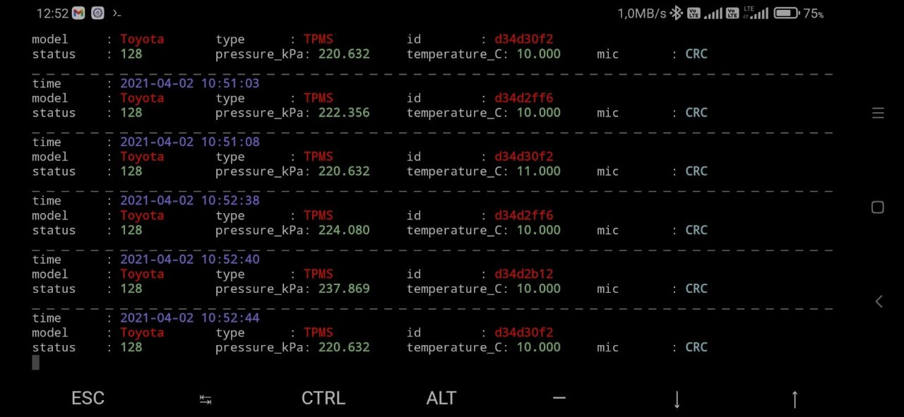

TPMS čidla se musí párovat tehdy, když je pouze jeden přijímač. Každé čidlo má své ID a to si řídící jednotka správně přiřadí ke každému kolu.
Pokud je u každého kola i přijímač, tak si k němu řídící jednotka automaticky přiřadí ID čidla.
Když jsem vzal telefon s Androidem, doinstaloval podporu Linuxu a na něm rozjel rtl_433, tak přes USB OTG připojený tuner s RTL2832U jdou tyto čidla načíst.
