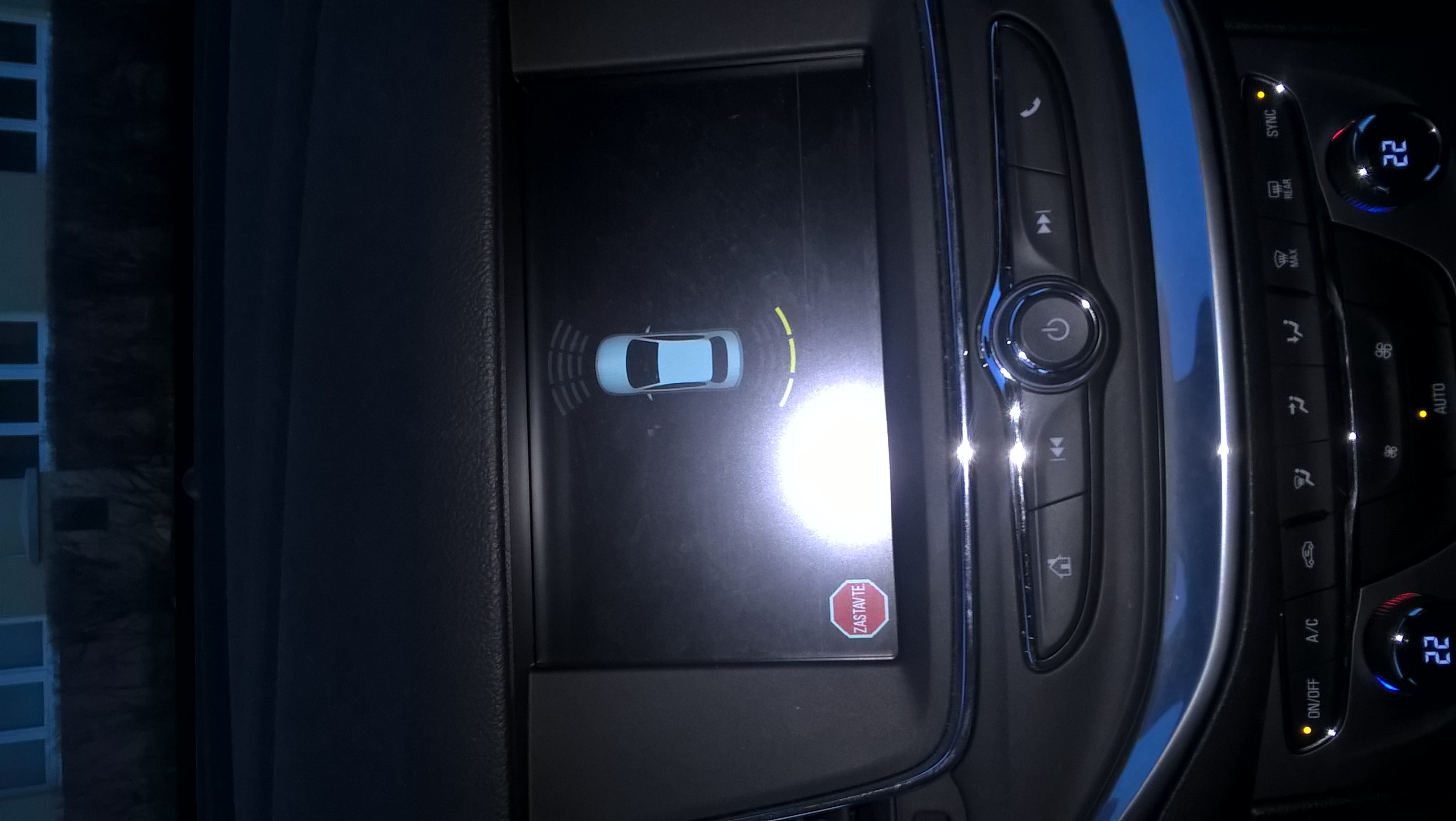

Ještě teda nekvalitní fotka tý stopky při parkování
