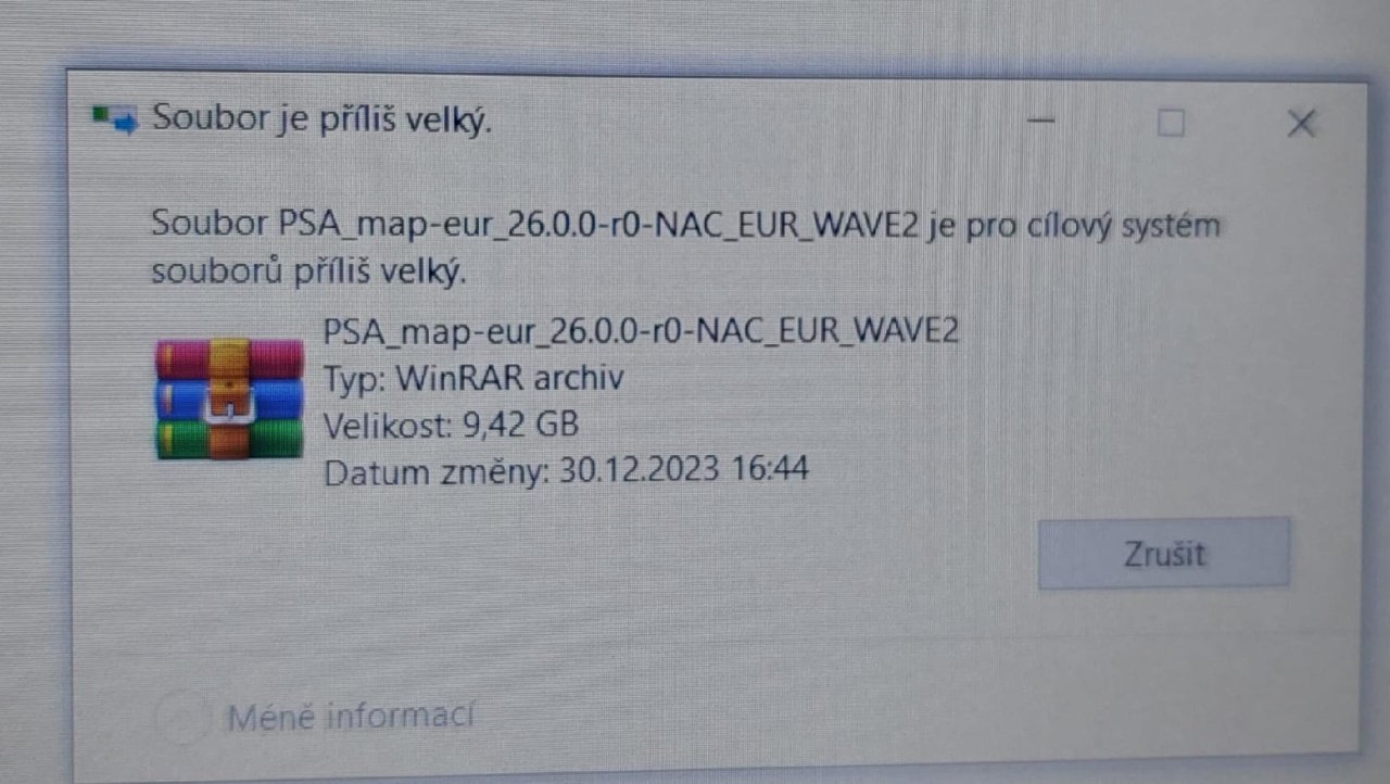

Dalsi problem.Flasha 32GB a takova hlaska

Vždyť je to soubor v RARu, což je balík, ve kterém jsou zkomprimované soubory a ty by se měly prvně rozbalit. Má velikost 9,42 GB, takže se na flešku ve formátu FAT32 nevleze, protože tento souborový sytém neumí zpracovat soubory nad 4 GB. Pro takové soubory se musí použít formát do NTFS nebo exFAT.

Dcera psala : Fleshu jsem naformatovala,to trvalo cca. 20 minut,pri kopirovani zabaleneho souboru to hlasilo porat tu chybu. Rozbalene uz to zkopirovat slo.Tak nevim zda to bude fungovat. Takze za chvili,pokus cislo 3.
