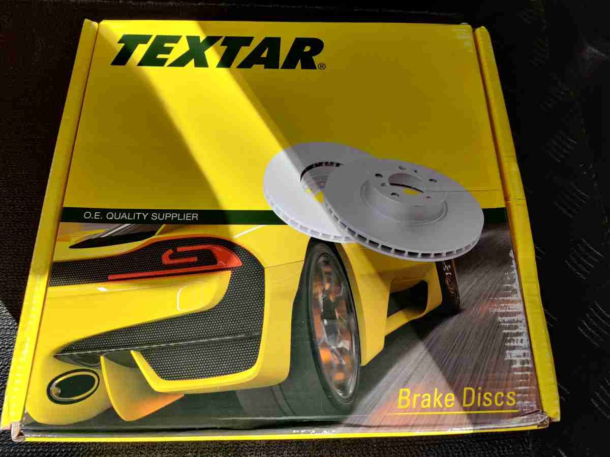

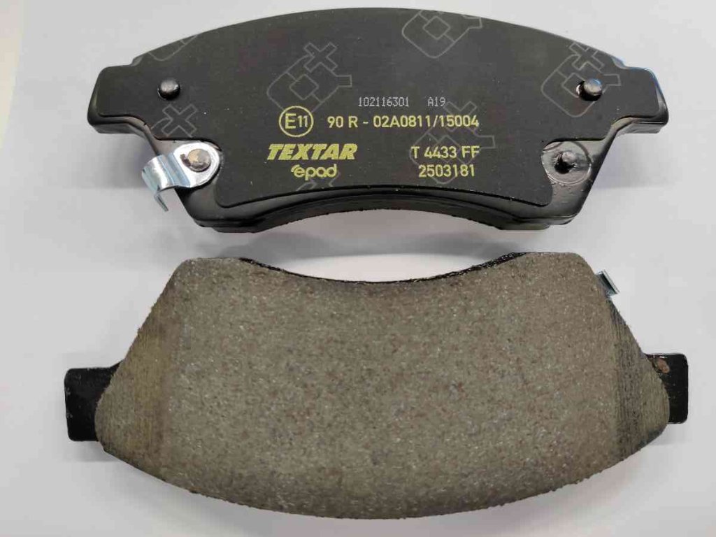

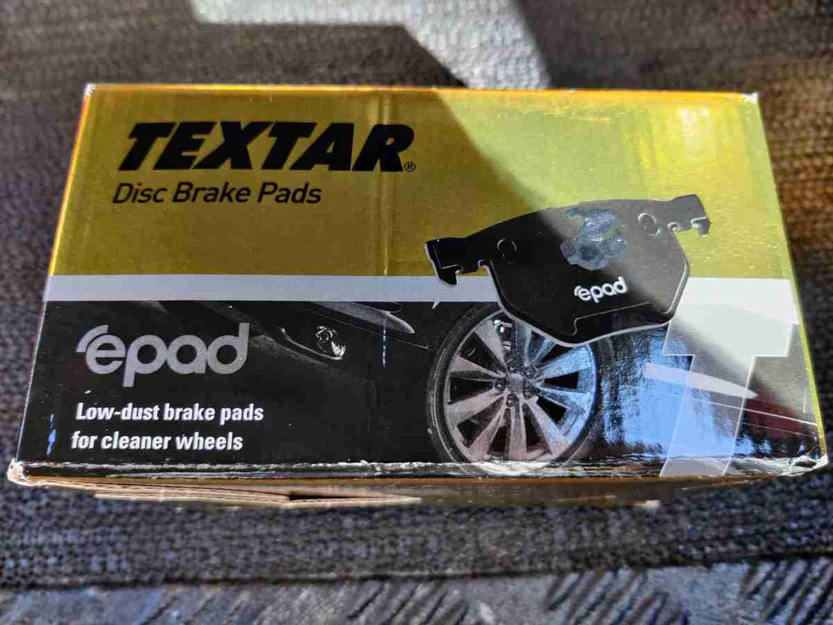

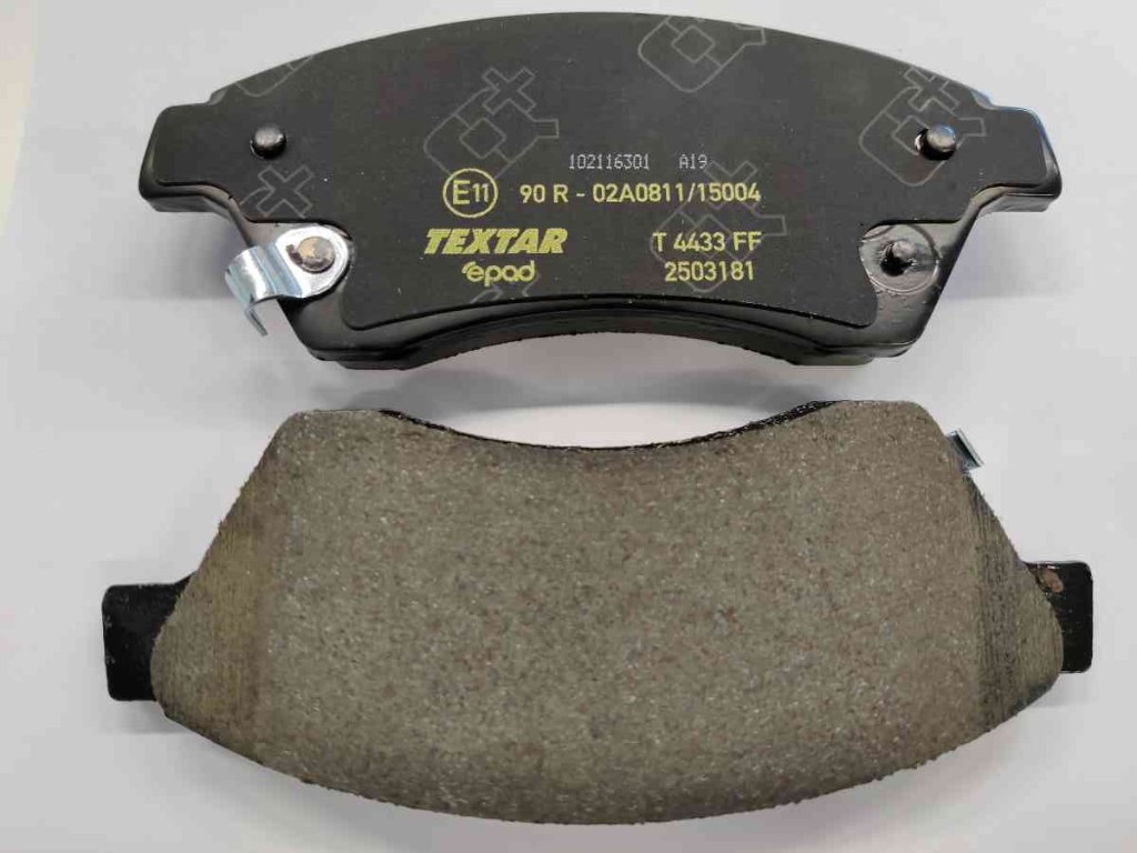

- No a je to na palici, jak příjde čas výměny předních kotoučů a desek, nikde nejsou skladem, ale nakonec po velkém boji se povedlo a Astra dostane TEXTAR kotouče hladké + TEXTAR desky s technologii EPAD (méně špiní).
