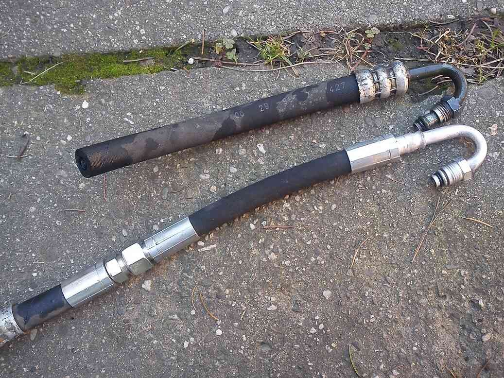

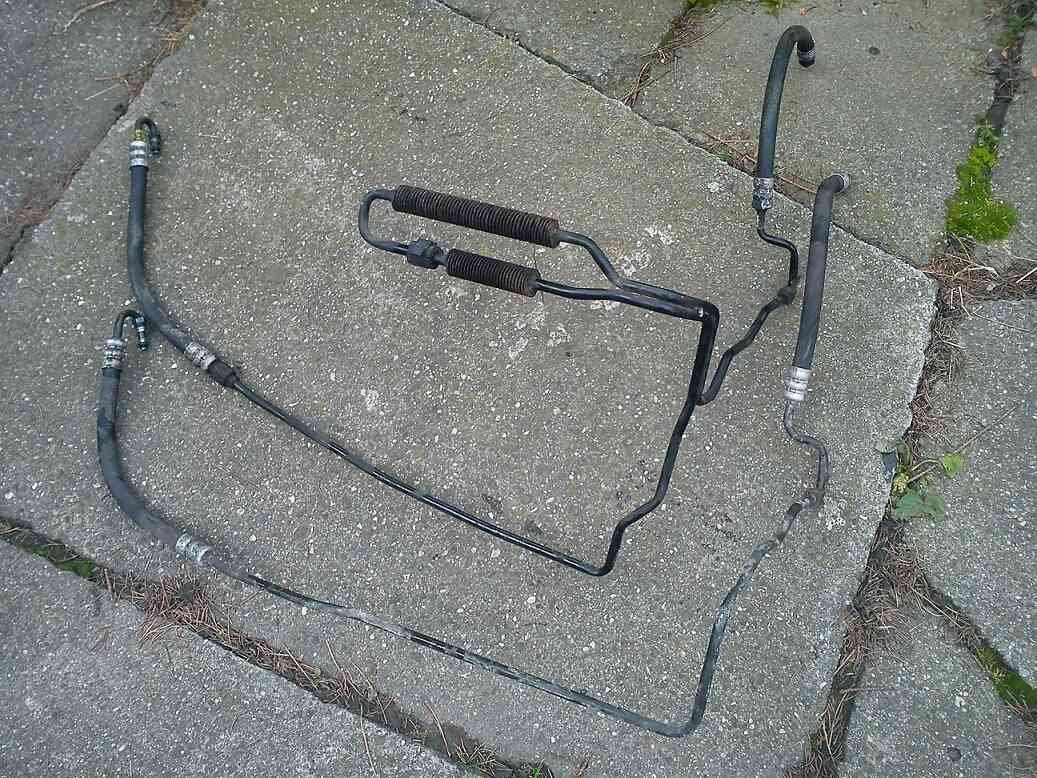

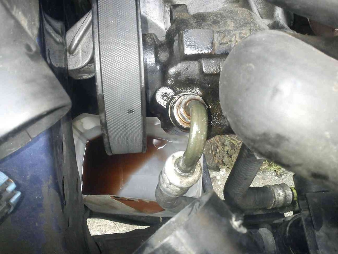

V zimě jsem měnil servo z vraku, protože mi teklo. A od té doby mi pořád prosakoval olej okolo šroubení na vstupu do serva. Tak mi to nedalo a že to trochu dotáhnu....no zarobené. Přeskočil závit.
Šel jsem najisto do vraku, že vyměním celou hadici. A Ejhle, opět překvapení, ve vraku byla na hadici i chlazení vedoucí do přední masky. Abych hadici vůbec dostal ven, tak chladič, sahara, světlo všechno ven....a to už mi bylo jasné, že do svojeho to nedám.
Jinak klasika, celý dvorek zkypaný od serva, s autem jsem musel ještě hýbat, tak při točení volantem jsem si to poflusal ještě více :lol:
Vzal jsem obě hadice do hydrauliky, kde mi něco zbastlil. Naúčtoval 1100,- a druhý den jsem jezdil. :evil: :evil:
Jediný rozdil mezi hadicemi s chlazením a bez byl, že v autě s chlazením byla klima. A nebo šetřili u verze Classic.

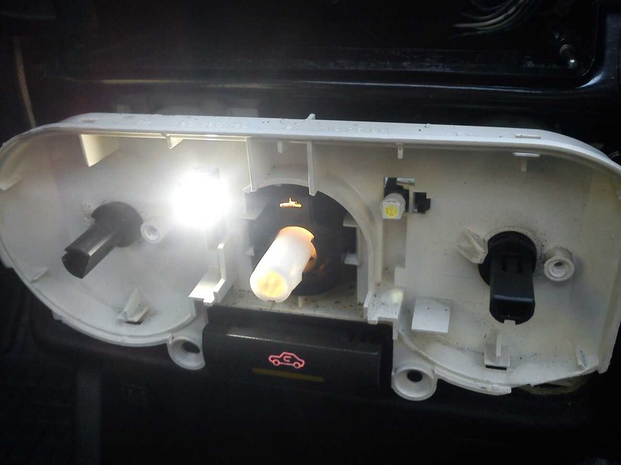

Po půl roce odešla ledka...vrátil jsem obyč. žárovky. Brzké vystřízlivění z LEDek. Kdybych měl vyhřívanou garáž, ta k je mi to jedno.

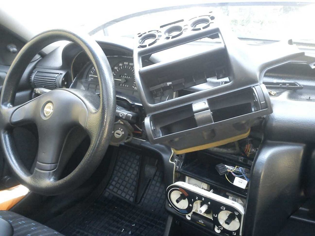

Auto slouží, funguje, ale teče mi pořád někde kolem topení pod koberec na podlahu vepředu u nohou. :evil: :evil: :evil:

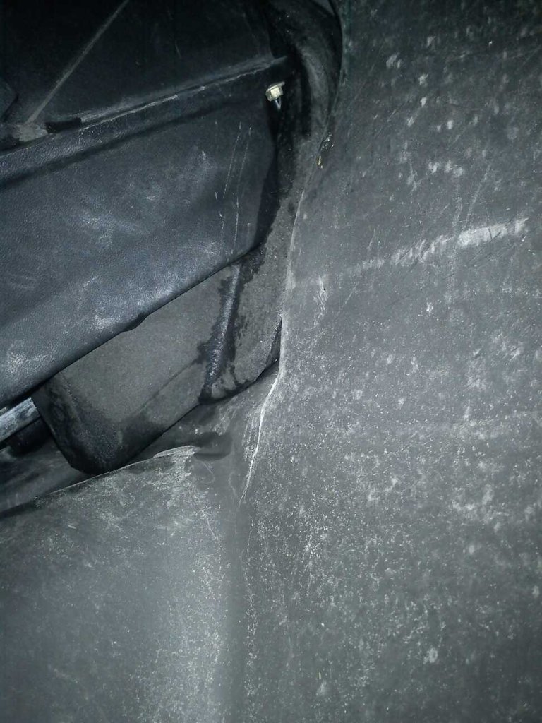

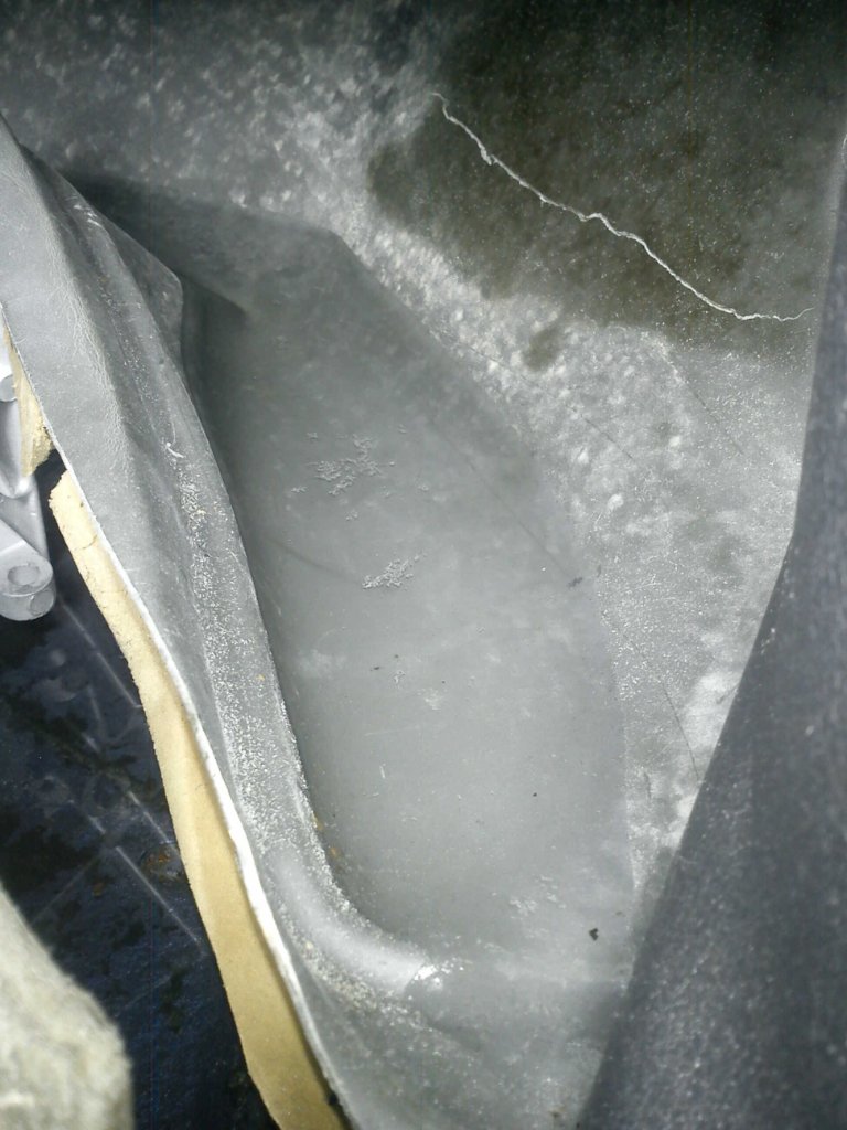

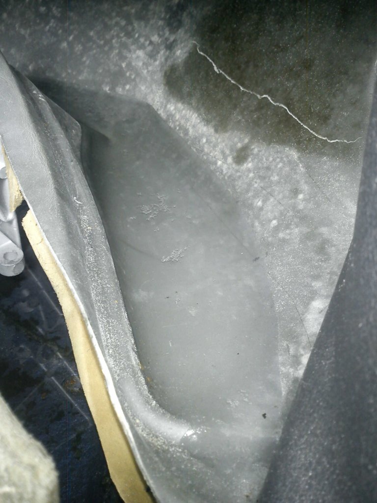

Pořád bojuju se zatékáním někde okolo topení. Pořád jenom suším.
Přes víkend jsem to měl různě povytahované, aby to větralo. Teď zapršelo, příjdu odpoledne k autu a u spolujezdce jezero.

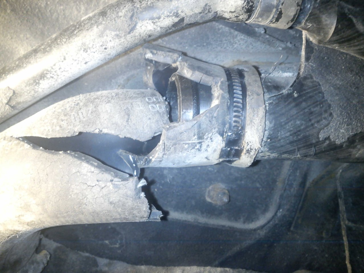

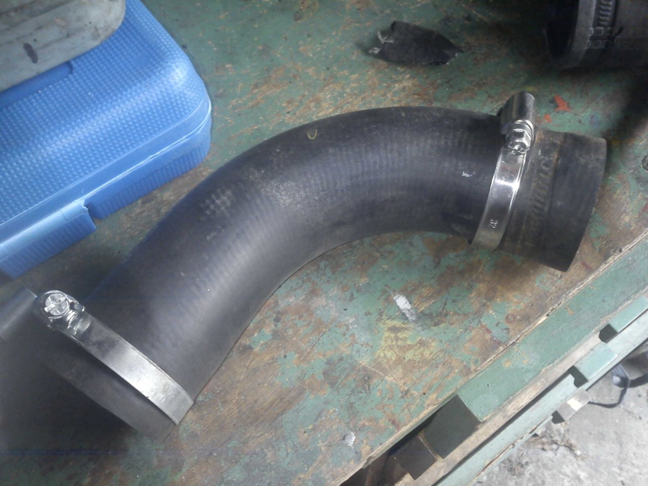

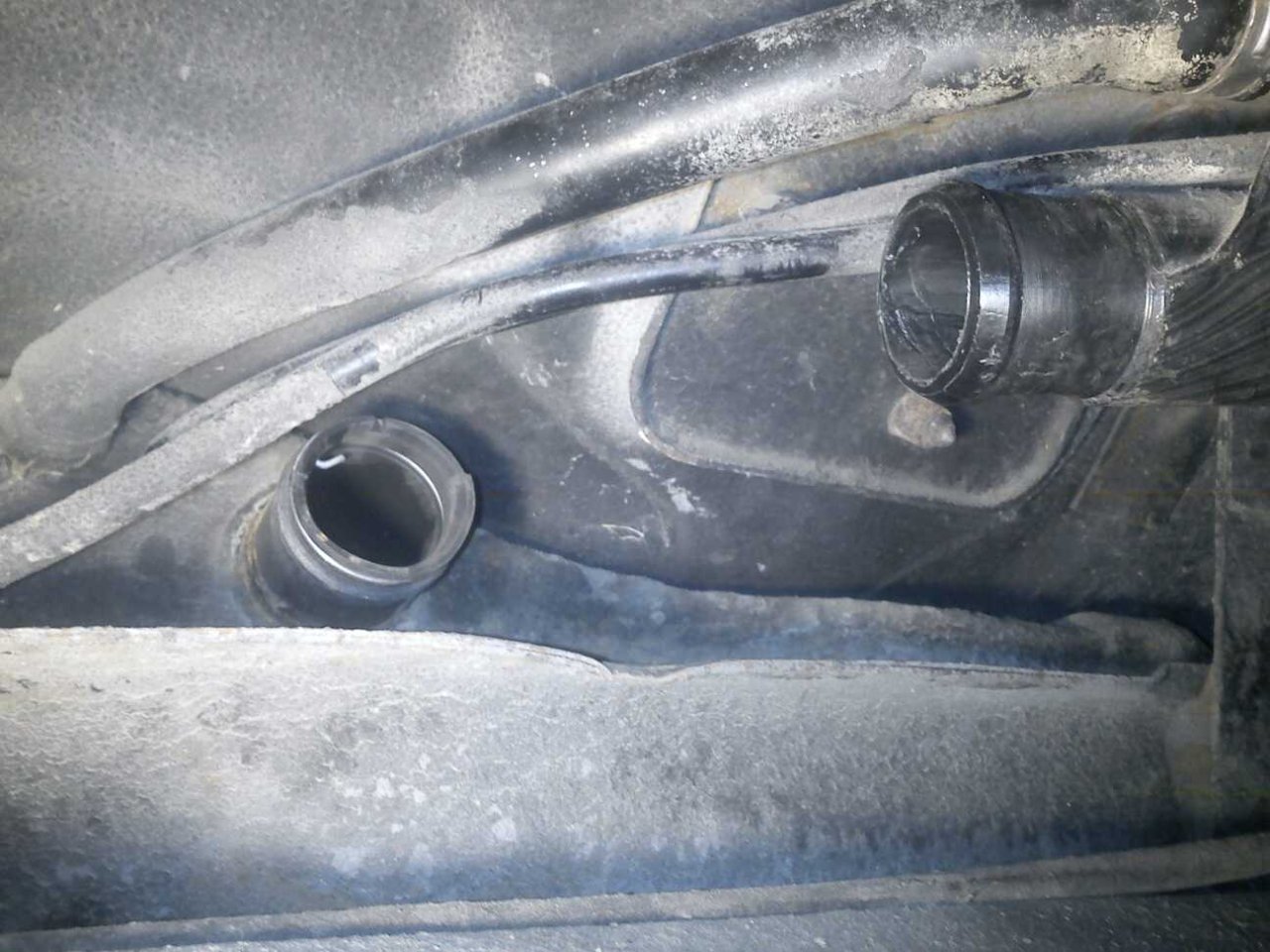

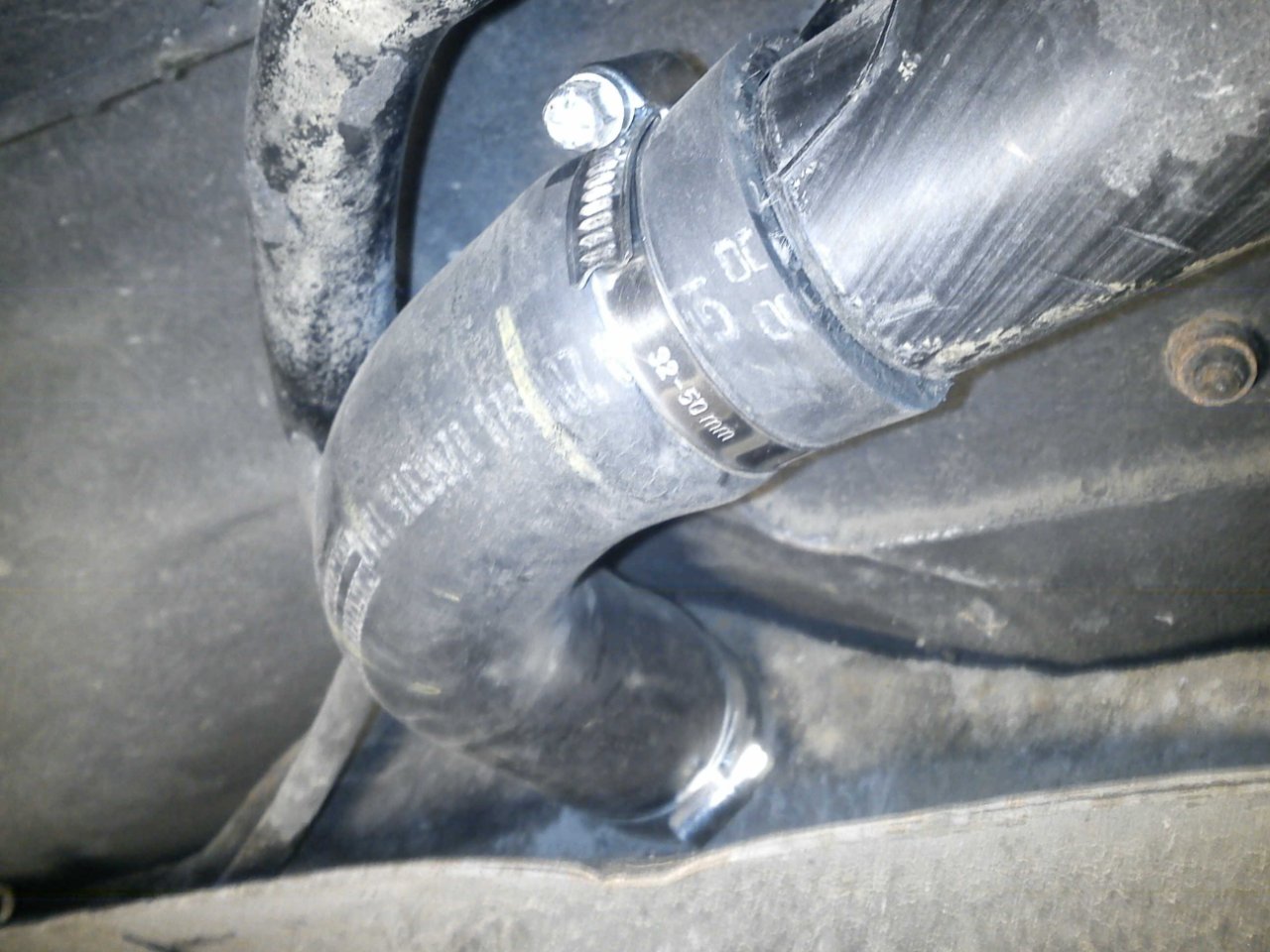

Vyměněné konečně ztyřelé gumové koleno na vstupu do nádrže. Ale povím vám, žádný med.
Koleno jsem použil z vraku, takže zadarmo. Zvláštní. že původní je o 2 roky mladší a o 100k méně km a je v dezolátním stavu, než náhradní.
Přístup jak k penězům.
A co se dělo vlastně? Při tankování a plné nádrži mi valil benzin ven. Nejdříve to kapalo, ale ke konci už čurkem. Samozřejmě to za jízdy šlo po celé podlaze dozadu.
