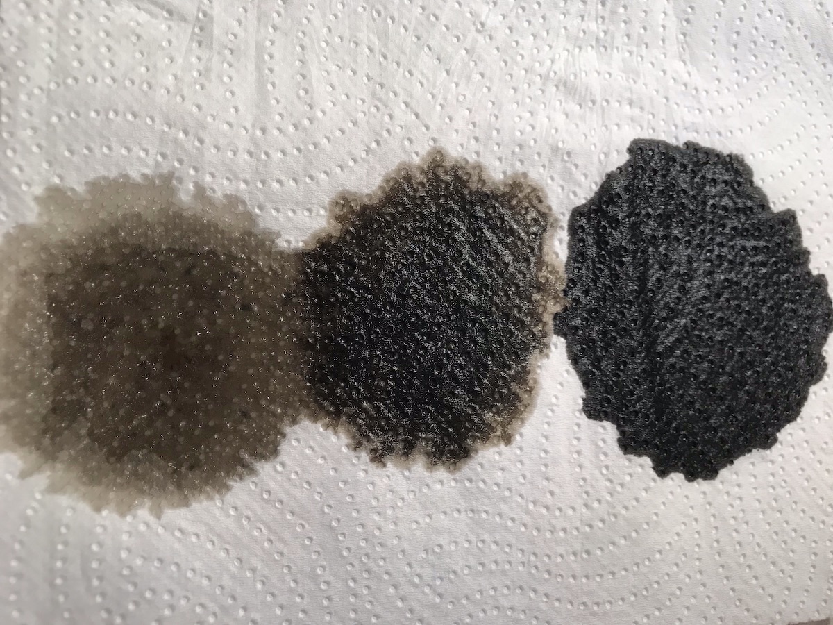

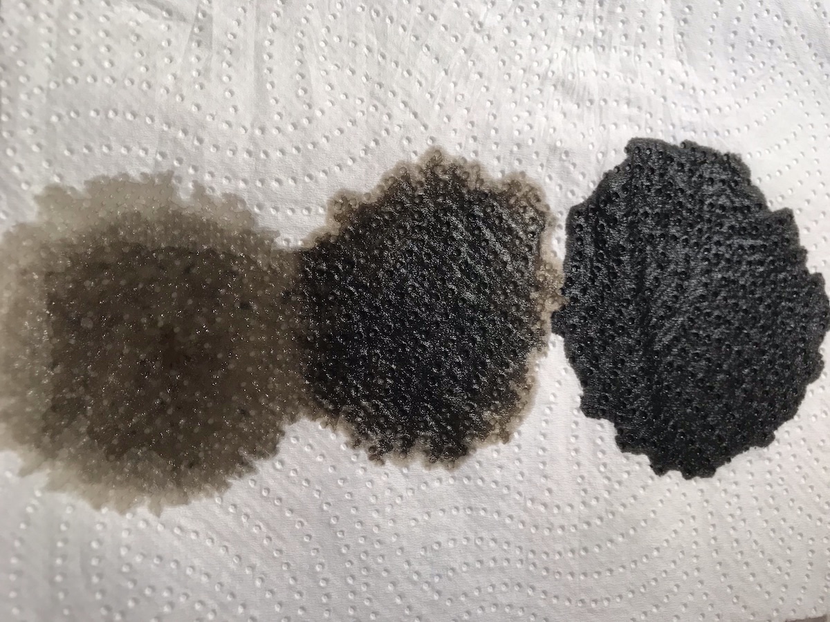

Výplach motoru - výsledky I.
Příspěvek od UseThe4s »

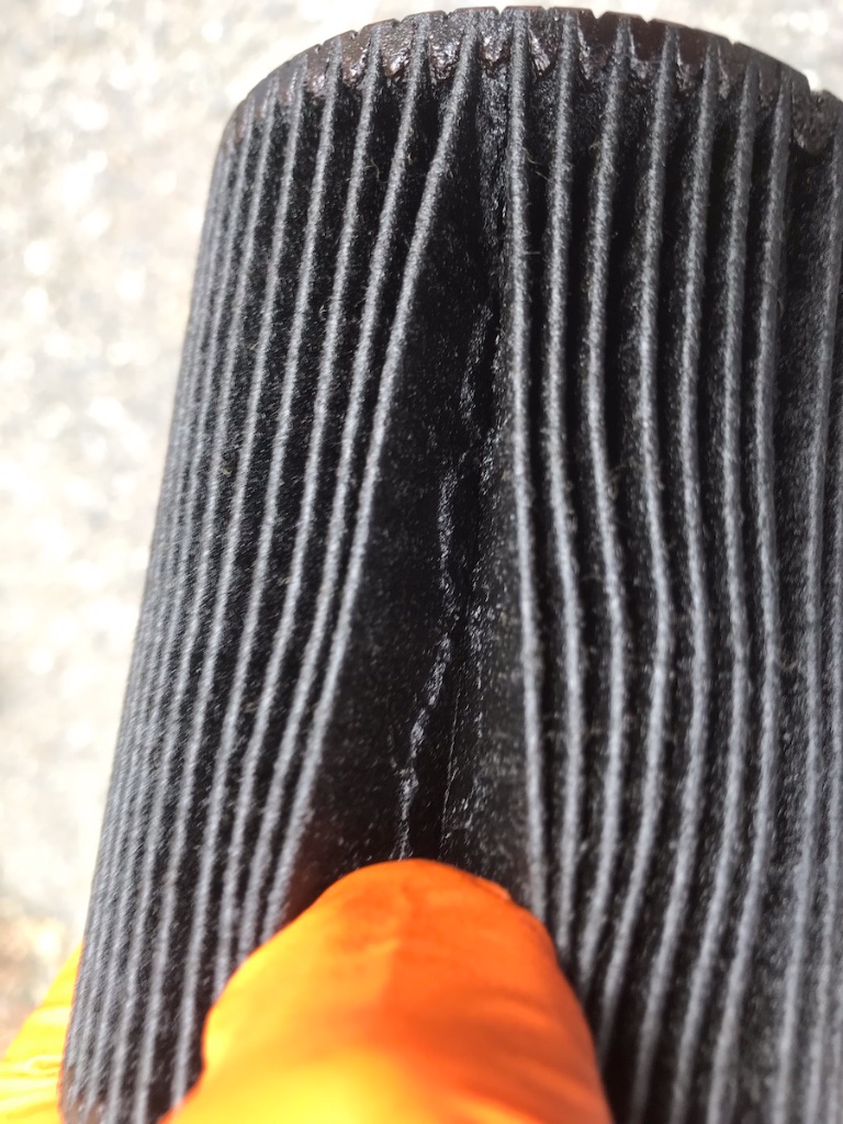

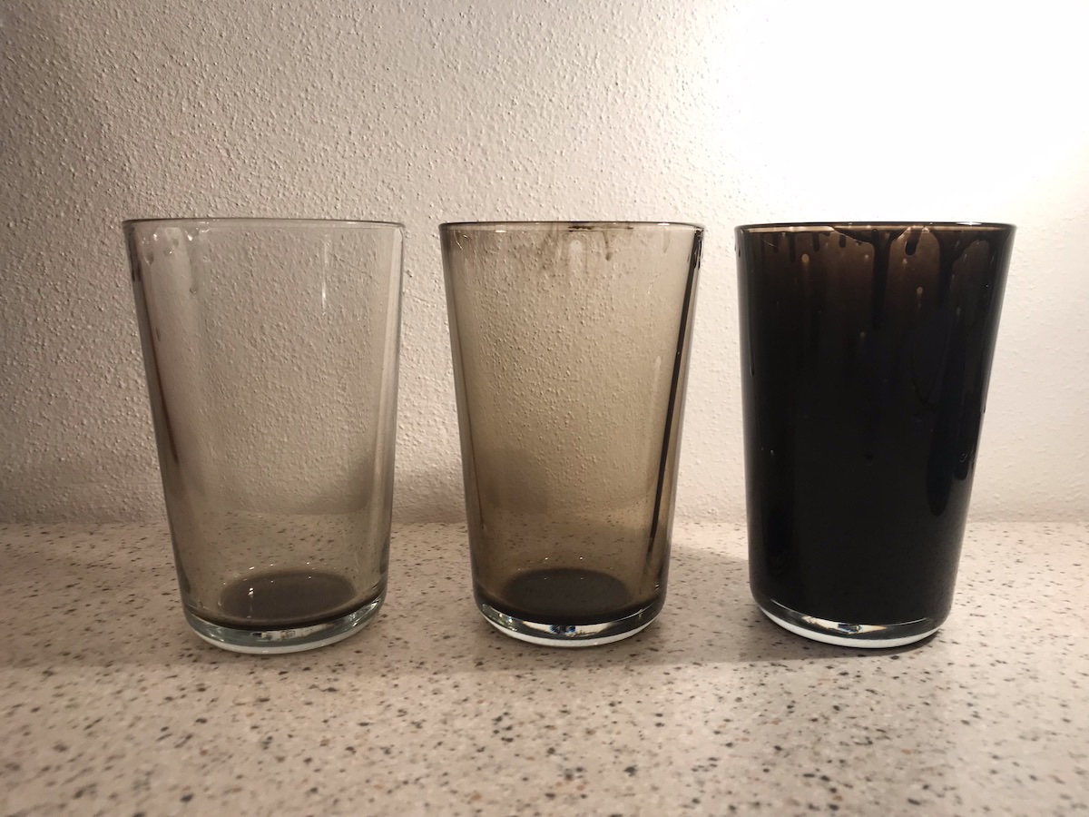

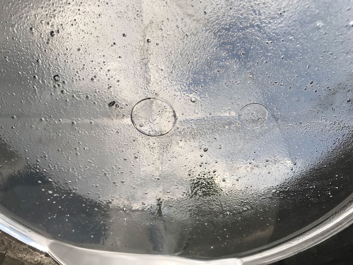

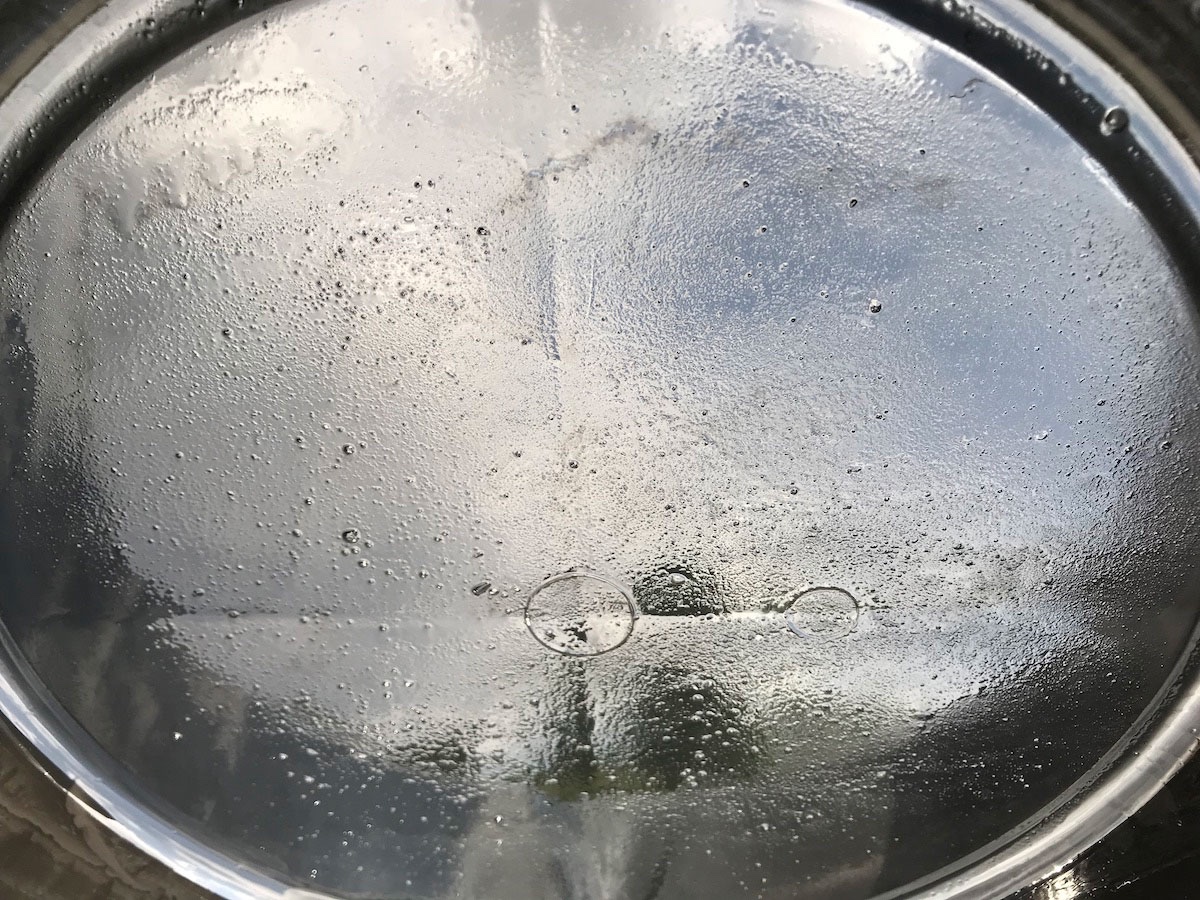

Přikládám fotografie k jednotlivým fázím výplachu. Po prvním výplachu zůstaly v olejovém filtru i na dně vypouštěcího lavoru výrazné kusy karbonu a dalších nečistot. Olej byl absolutně neprůhledný, černý jako dehet. Po druhém výplachu byl výplachový olej tmavší ale již průhledný, v olej. filtru ani na dně lavoru nezůstaly zachyceny ani nejmenší kousky karbonu, pouze olejový film. Druhý výplachový olej (třetí výplach) byl již průhledný a světlejší.
Stav po prvním výplachu:

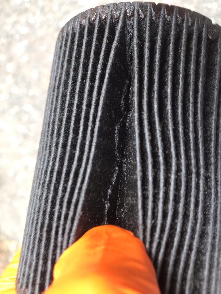

Výplach motoru - výsledky II.

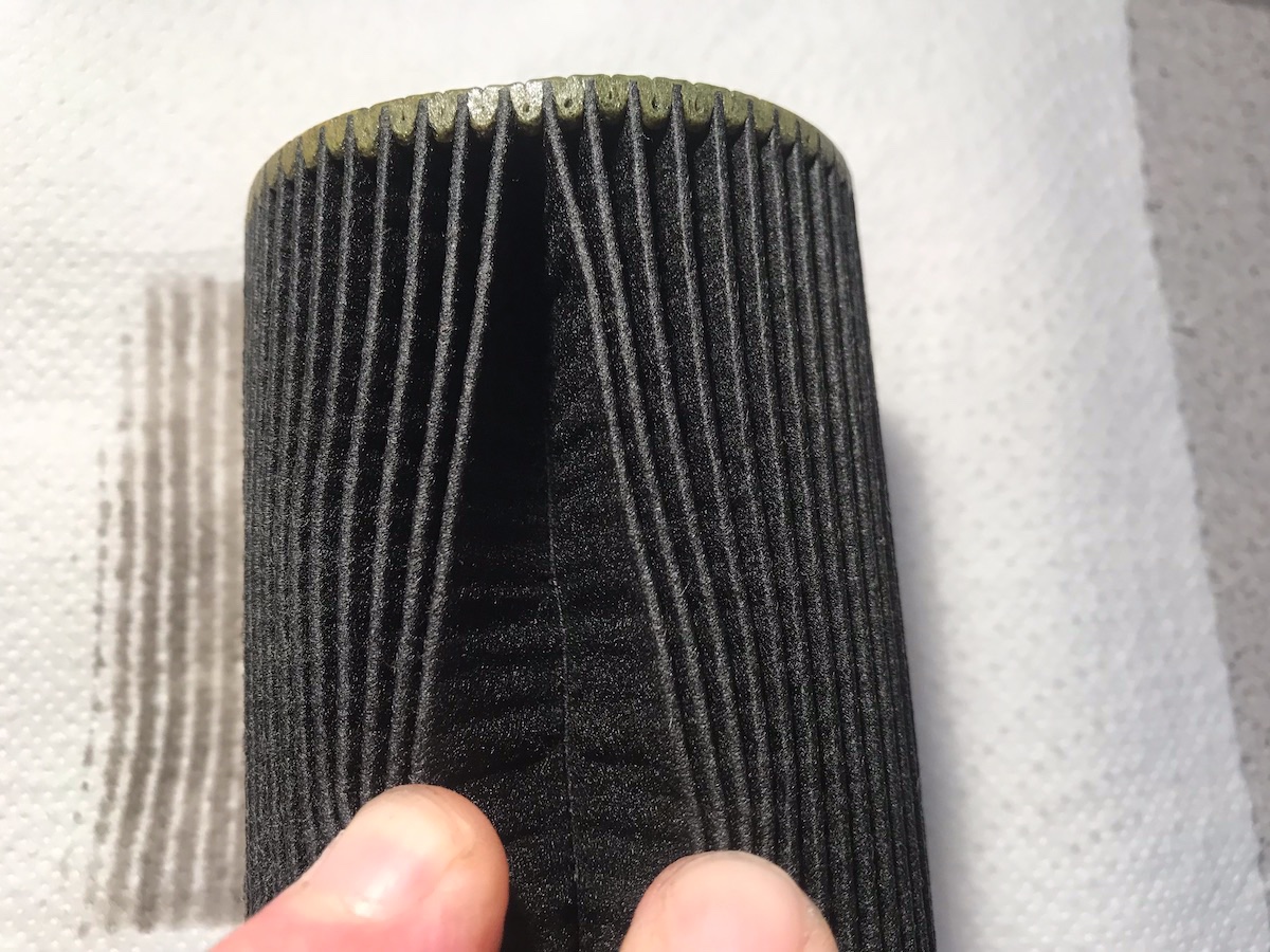

Olejový filtr po druhém výplachu a výplachovém oleji:
Test s ubrouskem:
Test se sklem:
