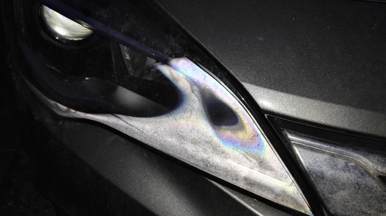

dnes sa mi pri dazdivom pocasi celkom slusne zahmlievali svetla (zvnutra samozrejme), prvy krat som si to vsimol cca pred mesiacom ked som umyval auto (vtedy iba 1 svetlo), mam standardne halogeny...niekto podobne skusenosti? je to na reklamaciu?

mne menili svetlá ale velmi ochotný neboli. Treba si spraviť foto keď máš zahmlené alebo rovno kontaktovať servis.

Se celkem divím, že to řeší. V manuálu se píše, že je to normální:
Zamlžené prosvětlovací kryty světel
Vnitřní strana krytů světel se může za špatného, vlhkého a chladného počasí, v hustém dešti nebo po mytí vozidla zamlžit. Zamlžení zmizí samo; urychlit to můžete rozsvícením světlometů.

Je rozdiel ked sa svetlá zahmlia z dôvodu ktorý je opísaný, teda počasie a zmena teplôt, je to normálne. Problémom je, keď sa ti začnú vo svetle tvoriť kvapôčky vody, to už značí že je niekde netesnosť, prasklina, jednoducho problém

Me se mlzily tim stylem ze tam byly mikrokapicky v dolni casti lampy.. Na zaruku mi 3xkrat menili matrixy a ted mi to dela opet a uz me poslali nekam.. Psal jsdm na zastoupeni opel poslal i fotky a odpoved ze sd jedna o klimaticky jev.. Kecaj, jsou vychcani a lampy timto stylem za par let pujdou do kytek..

Dle mého je to chyba koncepce, kterou výrobce prohlásí za "vlastnost", když se toho reklamuje moc.
Neviděl jsem zamlžená světla na Mercedesu, Audi nebo Volvu.
A jinak mlží se i Matrixy na Insignii :(

Tak to je mazec..ja nekde cetl od nejakyho typka z opelu tusim z plzne ze je pry spatne odvetravani a proto k tomu dochazi, psal ze zezadu vyvrtat diry a je po problemu. Me se teda problem ukazuje ted na podzim a v zime kdyz se sviti.. V lete jsem nezaznamenal, ikdyz bylo prevazne sucho bez deste..ja planuju do svetel umistit pytlik z bot na pohlceni vlhkosti.. Jinak tento problem uz jsem na par autech videl a na netu byla fotka tusim i maseratti s tim problemem
