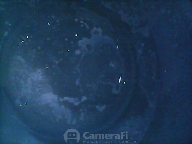

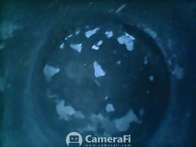

O nevhodnosti Dexos2 pro SIDI motory mne presvedcily snímky hlavy pistu, které jsem si poridil po 12tis., 20tis. a 30tis. km.
Auto jezdi od pocatku stále ve stejnem rezimu 80% mimo město, 20% město. Dalnice minimalne. Benzin N95 + VIF. Prvních 12tis. km Dexos2. Dále pak uz jen Dexos1 Gen2.

Ve 20tis. km je karbon stále videt, ale vrstva uz není souvisla:
Ve 30tis. km je jiz na mnoha mistech videt opet cisty kov hlavy pistu:
Bohuzel toto je stav stredu hlavy pistu v oblasti vybrani. Blize ke kraji pistu zatím není ubytek karbonu prilis znatelny. Doufam však, ze case odhori i ten.
30 tis. km
30 tis. km
20 tis. km
20 tis. km
