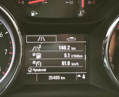

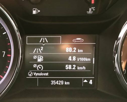

Nepodtáčet. Osobně akceleruji až od 2000 ot/min (lehkou nohou na plynu). Když chci výkon (předjet) podřadím a jedu až od 3000 ot/min. Dříve jsem poškubávání pozoroval po delších jízdách jen ve městě (studený motor - do 10 km). Nyní jezdím víc dálky a po městských vyjížďkách se snažím motor občas prohnat až k omezovači. Nemusí to být často, stačí dvakrát, třikrát za jízdu. Tenhle recept pomáhá, že s mikrotrháním problémy nejsou žádné. Motor jede jak má. Palivo jedu pořád vervu 100, nebo když nebyla k dispozici tak effecta 95.
Problém je, že ten krouťák u tohlé motorizace je posazený dost nízko, že se člověku nechce motor zbytečně točit, dá se s tím jezdit jak s dieslem, ale to není evidentně dobrý.
Jinak jsem si zkusil pohodovou plynulou jízdu z moravy do vídně (okresky/města s klimoškou a ve dvou lidech) má to velmi pěknou spotřebu. Škoda, že přes rok jezdím jen města a dálnice.
Někdo tu psal, že motor si znatelně sedne až někde okolo 30 tis. Já bych řekl, že jsem se možná až teď s ním naučil jezdit. S turbem je to holt jiný než s atmosférou.
