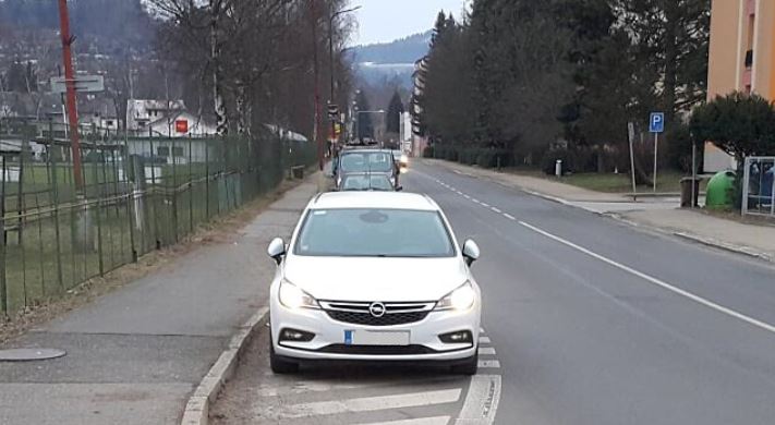

Přikládám foto jak svítí: OSRAM CoolBlue Intense H7 55W PX26d
https://www.alza.cz/hobby/osram-cool-bl ... 258386.htm
Barva pěkně ladí s LEDkama. Dobře svítí v noci. Jezdím na ně už rok a odjeto cca 24 000 km (samozřejmě ne jen v noci, při denním svícení jsou vypnuté).
Za mě spokojenost. LED náhrady nebo Xenonové výbojky za tu námahu a riziko nestojí.
