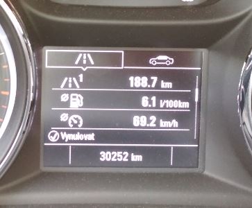

Tak po přehrátí SW jsem měl konečně jednu delší jízdu na otestování. Různé jízdní režimy, dálnice, město, akcelerace v kopcích apod.
Moje poznatky:
1) na volnoběh jde motor hlasitěji a trochu kolísají otáčky (je to nepatrné, ale předtím byl motor na volnoběhu znatelně tišší a taky je to znát v tom, že jsou cítit lehce vibrace motoru na karoserii, například když se otevřou zadní dveře a chytnu je za zadní hranu, jsou znatelně cítit, to předtím nebylo)
2) průběh krouťáku je takový spíš plynulejší, žádnou turbodíru okolo 3tis jak tu někdo psal jsem nezaznamenal. To spíš předtím když se to přišláplo dole (což na LSPI není ideál) tak bylo cítit, že je tam vyšší tlak a mohlo to cuknout. To již nejde je to celkově lineární. Klidně můžete hodit pedál až na zem. Auto jede pořád dost rychle. Akceleruje dobře.
3) spotřeba - ve městě se při popojíždění nemohu dostat dle PC pod 9l. Předtím to bylo méně. Buď je to zkreslené počasím, ale za 9 ani minulé léto jsem nikdy nejezdil. Většinou tam bylo tak 8,5 max. Mám dojem, jestli s updatem se nezměnili i hodnoty, které se předávají PC a spotřeba není přesnější. PC ubírá cca 0,3 - 0,5 l od reálu. To by pak vycházelo. Jak je to se spotřebou, ale při tomhle nájezdu nedokážu přesně zhodnotit. Zkusím to spočítat od další plné nádrže. Při včerejší testovací jízdě, se ale podařilo v kombinovaném provozu udržet nakonec pěknou spotřebu (6,1l), byla tam i dálnice s vyšší rychlostí. Pokud by se potvrdilo, že PC je nyní přesnější, pak se po update dá jezdit i úsporněji.
Za mě je update OK, nicméně i předtím jsem problém neměl a jezdilo se mi dobře.
