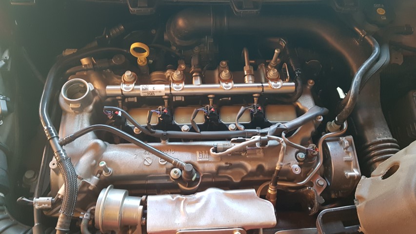

vymena sviček jsem si řikal ,že na tom nic nebude, že to bude podobné jako u géčka nebo jéčka, ale když jsem to odkrytoval, tak to raději přenecham servisu. Zapalovací lišta je rozdelena , pojištěna šrouby, nebo blbě vidim , tak do toho se mi moc nechce.
Budu věřit servisu, že mi tam dají mé svíčky a ne nějaké jejich a ty moje si nechají

CHlebaCZ píše:vymena sviček jsem si řikal ,že na tom nic nebude, že to bude podobné jako u géčka nebo jéčka, ale když jsem to odkrytoval, tak to raději přenecham servisu. Zapalovací lišta je rozdelena , pojištěna šrouby, nebo blbě vidim , tak do toho se mi moc nechce.
Z ceho si mimo??
Ved je to jednoduche.
Odpojis kabel ktory je nastrceny na zapalovacom module a vyskrutkujes jednu skrutku co drzi zapalovaci modul.
Vytiahnes ho a si pri sviecke. Pohodicka.

Svicky vymenil sam..neni to nic sloziteho..vycvaknes cervenou aretaci na civce a odpojis konektor a pak odstoubujes tusim desitkou klicem civku a tu pak vytahnes..na svicku potrebujes klic cislo 14..
