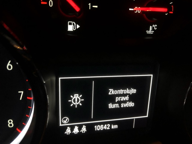

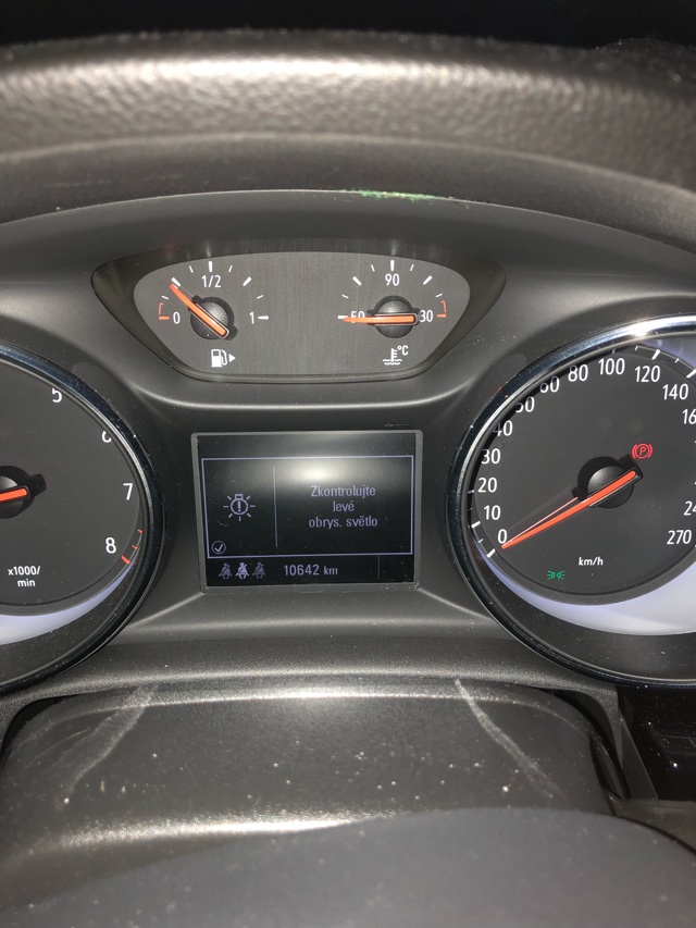

Zkusil jsem koupit osram cool boost (https://www.alza.cz/hobby/osram-cool-bl ... 744734.htm), ale hází chyby.
Očividně je těch 80w na Astra hodně. Otázka je, jestli je to jenom kvůli jinému odberu nebo to muže case vypálit lampu.
Nezkoušel někdo?
Příspěvky: 1026
Re: astra k - svetla
Příspěvek od sladas opc »
Hlida to jednotka proto to haze chybu..dalsi vec je ze zarovky s vetsi wattazi ti vypalej svorkovnice a i treba packu svetel..takze tam dej jen to co tam ma byt tudiz 55w
