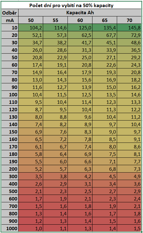

Jiste by stalo za to udelat maly experiment v podobe zmereni klidoveho odberu z baterie pred uplnym vypnuti OnStar a po jeho zruseni.
Idealne pak porovnat s autem bez OnStar.
Proste zavrit a zamcit auto (zamek kufru zacvaknout rucne v otevrene poloze), pockat az usne BCM a zmerit klidovy proud.
Podle toho se pak da dopocitat jak dlouho bude trvat, nez stav plne nabite baterie klesne pod hranicni mez nabiti 50%:

To jo, ale na to nemám výbavu a klešťový ampérmetr jsem nekupoval, mám jen obyč multimetr. Zajímavé by to bylo, ale i kdybych zjistil, že to ždíme moc baterku, tak s tím nic neudělám. Jedině odpojovat na delší parkování baterii. To je ale trochu na hlavu. To se s tím raději rozloučím :oops:

Na to neni potreba klestovy ampermetr. Staci bezny multimetr s rozsahem do 1A. Jednu sondu klapnout na minus svorku, druhou primo na minus pol bateri a opatrne odpojit minus svorku. Proud tak chvili nepotece kostricim kabelem baterie ale pres multimetr (samozrejme prepnuty na proudovy rozsah).
Je potreba dbat na to, ze vse je vypnute a auto uspane. Pozna se to napriklad tak, ze po zatazeni rucni brzdy a zamknuti auta zhasne po chvili kontrolka rucni brzdy na pristrojovce. Pak by mel multimetr ukazovat pouze klidovy proud.

To je dobrý nápad. Uvidíme. Možná to zkusím. Jen si myslím, že si z toho tak jen vypočítám za jak dlouho se mi vybije baterie a budu frustrovany. Počkám jak ta nová baterie. Koupil jsem si měřák do zapalovače. Hned po startu jede palubní napětí na 14,4 V a akumulátor to dobíjí na plno. Cca po 15 minutách co se zahřeje motor spadne napětí na cca 13,5 V, takže to opravdu jede hlavně na emise a úsporu energie. Asi se bez občasného dobití v sezóně neobejdu, když se nepojede.
