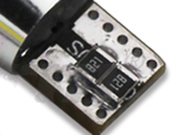

V případě 16W žárovky činí odběr proudu asi 1,3A. Přikládám obrázek, kde jsou vidět odpory, které by měly obelstít systém detekce prasklé žárovky, tedy 2x 820 ohmů paralelně, tedy 410 ohmů. Proud tedy činí 0,03A při palubním napětí 13,6V. Vlastní led žárovka bere podle shopů 0,18A, celkem tedy 0,21A.
Systém v Astře tedy vyžaduje alespoň řádově odpovídající proud, který prochází obvodem žárovky. Mnou připojený paralelní dopor 33 ohmů odebírá 0,4A, mám jen jeden na obě žárovky (ty jsou zapojeny paralelně), celkem tedy u mě 2x LED žárovka + 1x odpor: 2x0,21A+1x0,4A=0,8A.

Aj tak tomu nerozumiem.
Pôvodna 16W žiarovka ma odber1,3A a teraz led + odpory=0,21A.Ved to je ovela menši odber a malo by hlásit chybu nie?
