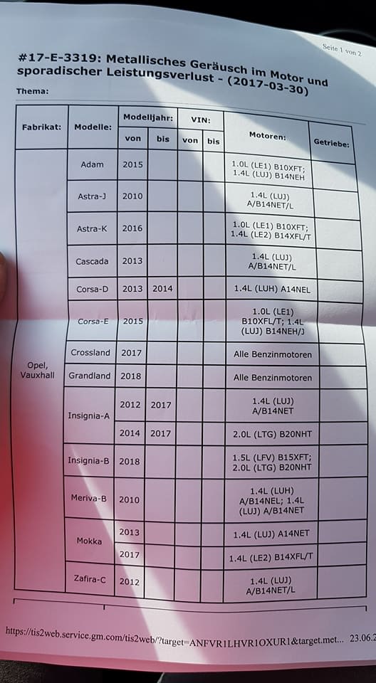

Olej se týká asi všech turbo benzínů. Vč. Astry J, Zafiry, Merivy atd. Předpokládám teda, že tam Dexos 2 nedělá problémy, ale Dexos 1v2 bude prostě lepší

Mám s novým olejem prave najeto 500km. Musím uznat, ze je motor jako vyměněny. Nikdy bych nevěřil, jaký vliv ma motorový olej. Honil jsem motor poradně a přesto spotřeba asi o 0.5l menší. Tankoval jsem na půl Benzinu 95 a Tank Ono + VIF.
