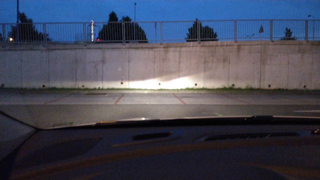

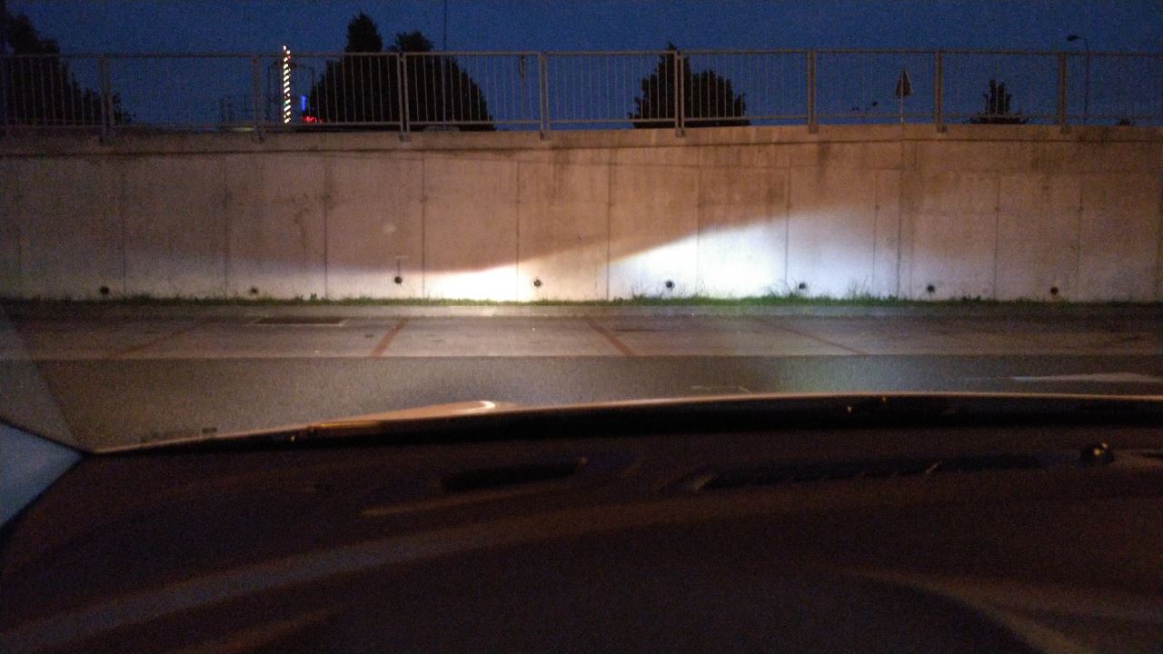

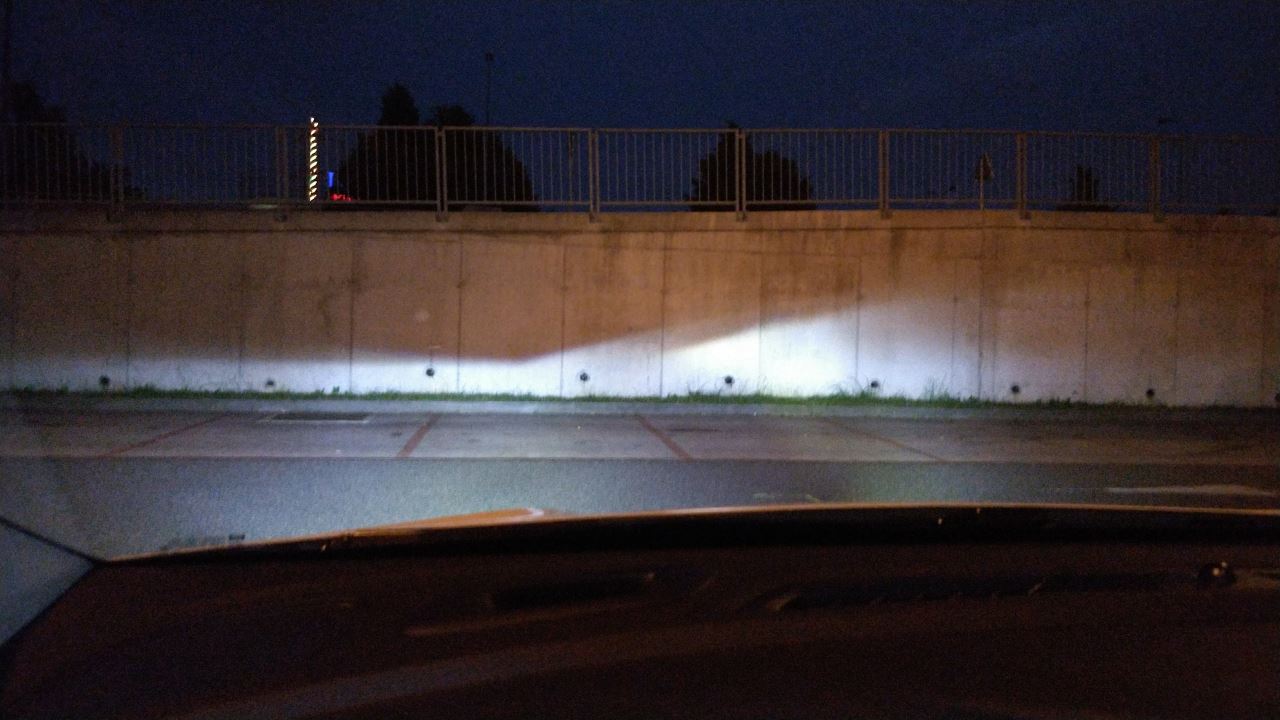

Tak jsem se nedávno dostal k tomu abych vyzkoušel ty LED žárovky co jsem psal tady a výsledek je lepší než jsem čekal. Minimálně je viděť, že ohraničení světla je stejné jako u halogenů takže by oslňovat neměli.
Měl jsem teda problém je pořádně uchytit (plastová koncovka je o dost tlustší než ten plech u halogenů), na fotkách jsou uchycené jen za jednu stranu a vypadá to že pravé trochu ujíždí do strany (ale později jsem vyzkoušel že se uchytit dají). Uvidím jestli se k tomu dostanu o víkendu že bych je tam znovu dal a zkusil je trochu projet, řekl bych ale že tyhle budou trochu slabší než halogeny (je pravda ale že svítí víc do šířky).
LED/LED
LED/LED
Halogen/LED
Halogen/LED
Halogen/Halogen
Halogen/Halogen

Skus jednu jazdu vecer a saj recenziu... u mna boli v parabolach 10 min :D vraj tie Philips su dobre, len ta cena a nvm ci nahodou nerusia radio

Ještě doporučuji test při mokré vozovce. Měl jsem zkušenost s "modrými" halogeny, které měli tak blbé spektrum, že ve tmě na mokré vozovce se z nich světlo zcela pohltilo.
Jináč astra i s halogenem svítí velmi dobře. Myslím, že tento LED tuning je v celku zbytečný, když je svítivost menší a navíc auto je "nezpůsobilé" pro provoz.

Tak jsem je včera večer konečne vyzkoušel, bylo to za deště a svítí pěkně naprd. Z nějakého důvodu občas hlásí poruchu levé obrysovky, navíc těch 6000K už je na mě trochu moc do modra.
