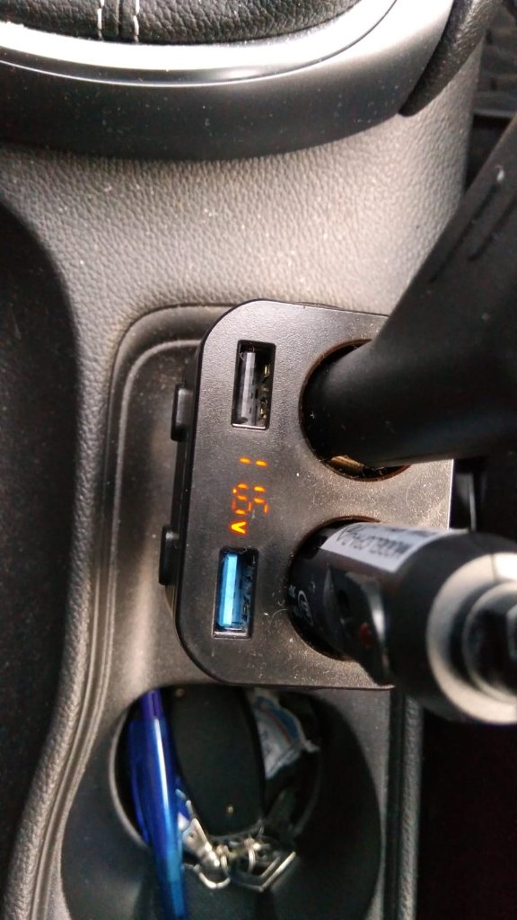

Ted rano manzelka jela na nakup a napeti v zasuvce pod 12V. Po nastartovani ukazoval merak v zasuvce 15V. Mam 1.4 bez start stop s klasickou baterii. Dal jsem auto na modelarskou nabijecku.. napeti tak nejak divne skakalo. 12,8V, pak 13 a pak zase zpet k 12,6. Ted po 25 minutach ukazuje nabijecka napeti 14,7V a ze do baterie dala nejakych 300mAh.
Takze bud pri nabijeni neodpojene baterie je nejakym zpusobem ovlivneno nabijeni,treba palubnima systemama anebo je baterka v perdeli velebnosti...

Tak cca po 8 mi hodinach nabijeni bylo nabijeci napeti nabijeckou udrzovano na 14,7V. Proud jsem nastavil na max 2,3A. Po 2 hodinach se automaticky snizil na 1,5A. To postupne klesa,jak krivka nabiti stoupa. Ke konci nabijeni porad teklo cca 300mA. Ta tech 8h se do baterie dostalo 5,2Ampery. Jen jak jsem klicem odemknul auto,tak na nabijecce bylo videt jak napeti se snizilo na 12,6V.
Odpojil jsem nabijecku a jdu otocit klicem. A hle,v zasuvce napeti ukazalo 12,1V.
Po nastartovani bylo palubni napeti 14,4V.
To vypada na zasah inteligentniho nejen nabijeni,ale i vybijeni.
Otazka je, zda to je jako u VW,kdy na zaporny kabel je pripojena sonda hlidani napeti pro inteligentni dobijeni. Pokud rozpojim konektor tedy ten Halluv snimac, odpojim inteligentni dobijeni a nebude se elektronika chovat divne?
Nebo dalsi vysvetleni, baterie je po 1,5 roce k.o?
