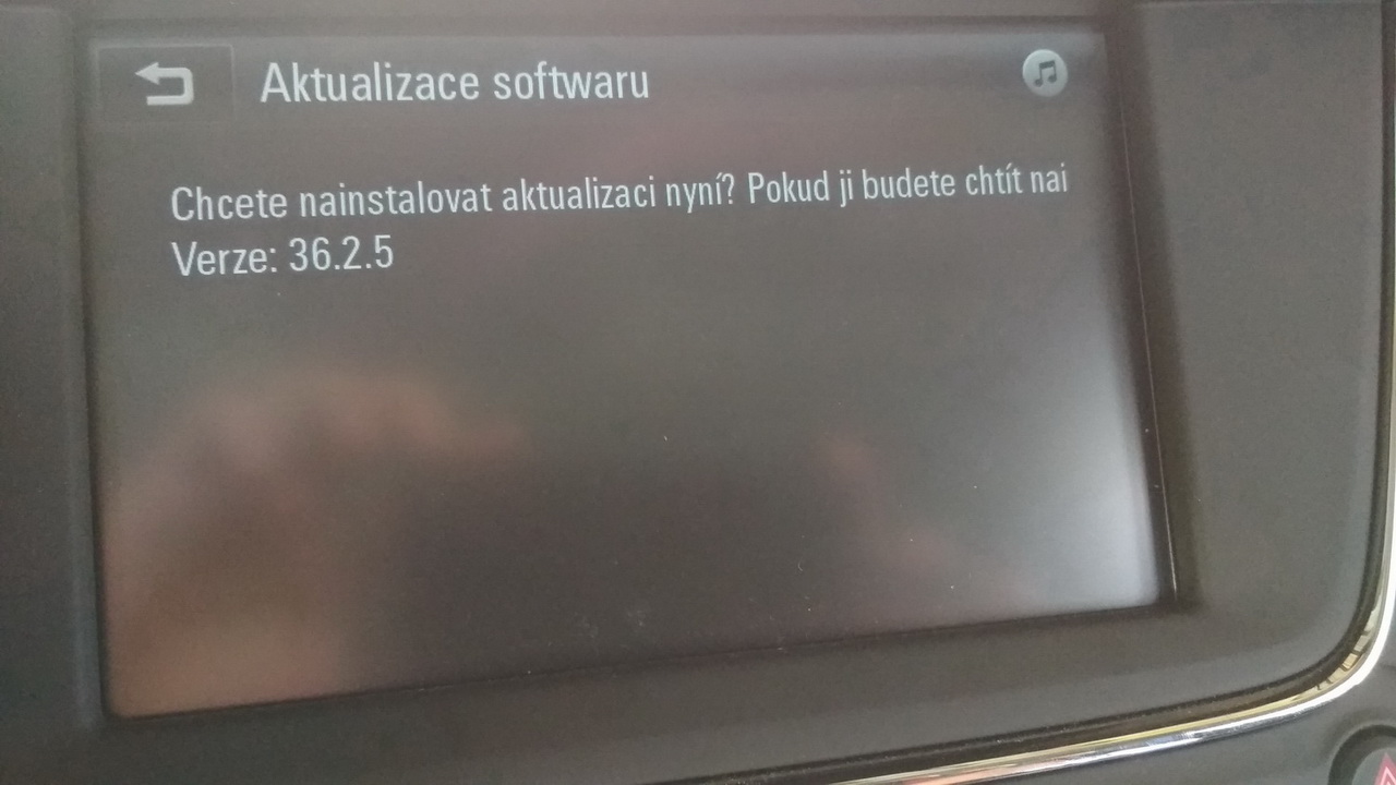

Když dám vyhledat aktualizace, tak to na mě vyhodí následující nedokončenou zprávu. Nevíte jak postupovat dál?
Opel Astra ST 1.6T 147 kW 6M r.v. 2017
