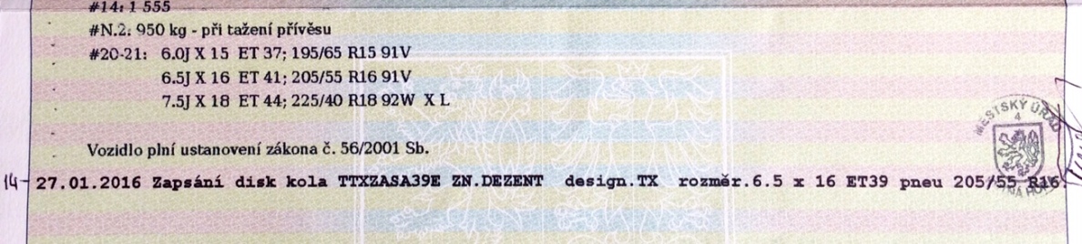

yogi83 píše:
Colommbo píše:Nejdůležitější je, co je uvedeno v TP k vozidlu a ten s sebou stejně nevozíš (u nás v ČR s výjimkou některých případů ani nesmíš.) U zimních pneu v něm určitě nějaká doplnění uvedena mít budeš. U mé Omegy je v něm přímo napsáno, že jako (jen a pouze) zimní pneu lze použít rozměr 195/65R15 91Q (160km/h), přičemž Vmax vozu je uvedena 229km/h. Při použití takových pneu pak rychlost vozu při jízdě nesmí překročit uvedenou hranici, řidič si toho musí být vědom, případně mít v zorném poli umístěné upozornění, jak o tom správně psal už kolega morgoth... :idea: Policisté při kontrole nemají označení pneu s čím srovnávat, v OTP nic takového uvedeno není.
to s tym stitkom som este nepocul, take k nam asi este nedorazilo :lol: alebo si budem musiet dostudovat SK vyhlasku...
no asi jedina vyhoda je, ze ako pises TP so sebou nevozim, lebo:
Koukám, že máme v TP každý něco jiného.
Sunman
Příspěvky: 1336
Příspěvek od Sunman »
On má trochu iný výkon motora než ty :D , tak 15" tam nemôže mať pretože zrejme
A/ môžu byť iné brzdové kotúče
B/ zrejme 15" je málo na tento výkon
to je normálne, že s inou výbavou môžu byť aj iné schválené pneu.
