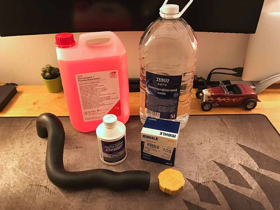

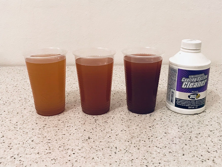

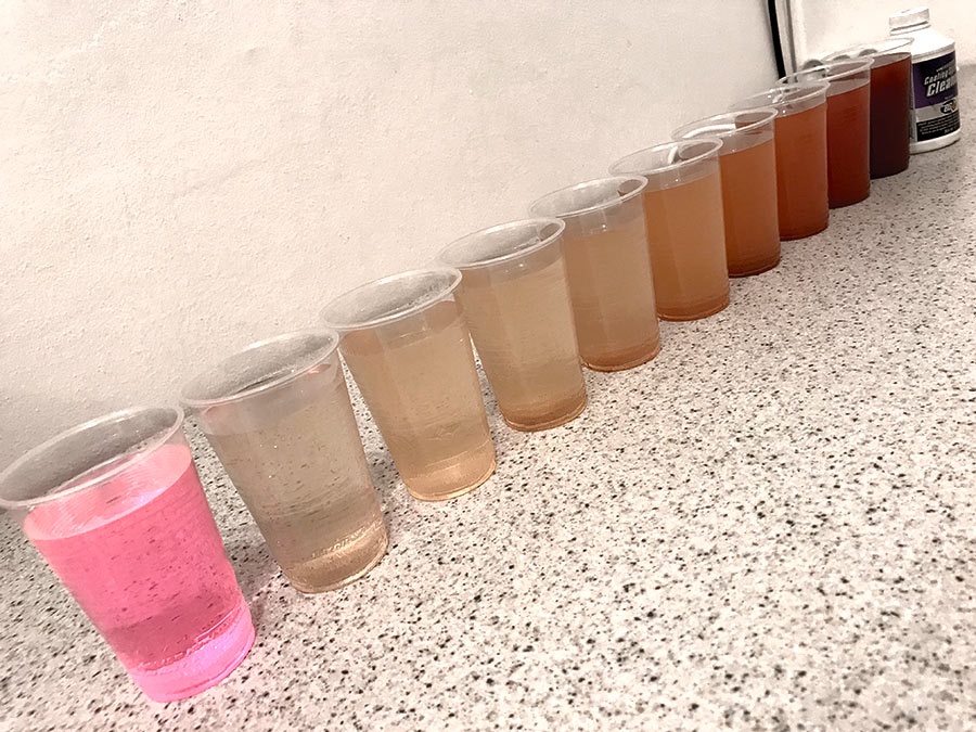

Údržba a výplach chladicí soustavy
Příspěvek od UseThe4s »
Zima klepe na dveře a je potřeba lehce poladit chladicí a topící schopnosti naší Astrule. Výplach chladicího systému je prvním z dlouhé řady výplachů, na které se na autě postupně chystám. A to bych nebyl já, abych tuhle očistu nepojal se zapálením sobě vlastním. Udělal jsem celkem 10 kol výplachů. Každé kolo zahrnovalo kompletní vypuštění chladicí soustavy, plnění 5,5 litry vody z reverzní osmozy a následném běhu motoru v otáčkách a zapnutém topení po dobu cca 10 minut. Na první z výplachů byl použit čistící přípravek BG 540 (s tím jsem jezdil celý den) a všechny výplachy probíhaly s vymontovaným termostatem. Pár drobností, které už mi připadly utahané jsem povyměňoval (horní hadice chladiče, víčko expanzní nádoby a termostat s těsněním) a systém po očistě naplnil nemrznoucí směsí FEBI s destilkou v poměru 50:50. Příští rok se chystám na výměnu všech ostatních hadic systému chlazení, ať je klid.

Kde jsou koupil tu cernou gumovou hadici? Shanim pro muj motor Z18XE a stale bez vysledku.
UseThe4s
Příspěvky: 199
No nabídkama na tyhle hadice chlazení se internet zrovna nehemží, na rozdíl od jiných dílů. Našel jsem ji celkem ve 3 obchodech v cenovém rozmezí 250 až 790 Kč. Já ji koupil na autodilyparts.cz. Ale asi záleží, co kde leží za zbytky a zřejmě i na jaký typ motoru. V některých obchodech měli jen tuto horní hadici, v některých pak jen tu spodní a něco jsem zahlédl i v zahraničí, na e-bayi, atd. Každopádně pokud bych nepořídil druhovýrobu ani originál, vypálenou hadici z vrakáče bych nepoužil a raději si sestavil hadici vlastní (gumex.cz).

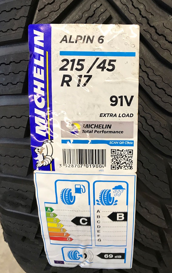

Zimní kola a pneumatiky

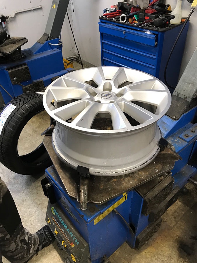

Dnes v Praze napadl první sníh a shodou okolností jsem byl právě na dnešek objednán na přezutí. S tímto krokem jsem se po 12 letech definitivně rozloučil s 15" orezlými ocelovými disky, se kterými jsem Astruli kupoval a používal pro zimní pneu. Vyměnil jsem je za zachovalé 17" hlíny Opel z druhé ruky. Pro přezutí jsem zvolil Michelin Alpin 6 215/45 R17. Zima může začít! :)

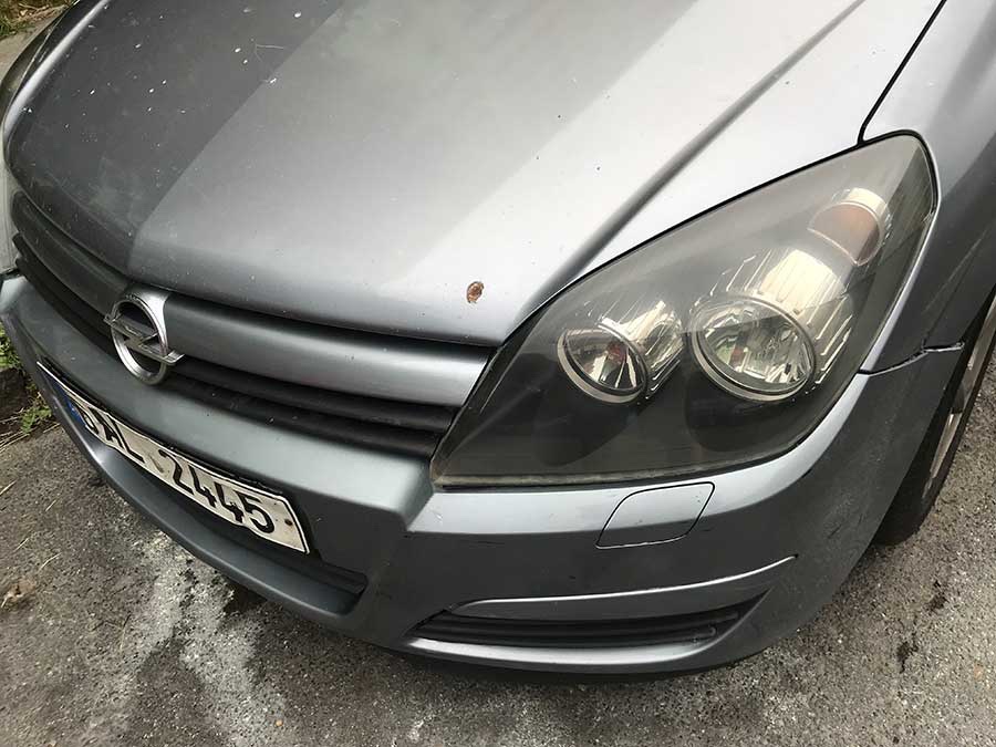

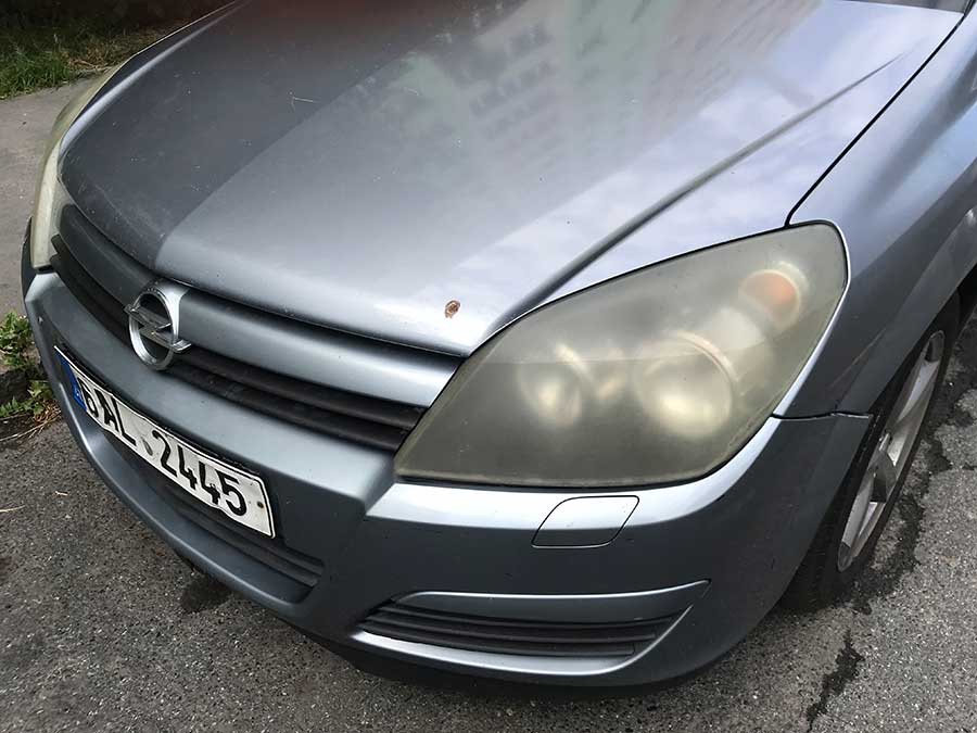

Světlomety - fáze 1
Nemyslel jsem si, že u vylepšení světlometů mojí Astrule někdy bude více fází. Mám už nachystaný projekt, založený na Bi-LED projektorech NHK (5 gen) a dynamických blinkrech. Protože se k realizaci ale stále nemůžu dostat a zároveň jsem se na ty zašlý světla už nemohl koukat (ikdyž za tmy svítily pořád docela obstojně), vytočil jsem pána ze Svetlomety.com, kterej druhej den přifrčel a opět provedl velice pečlivou renovaci za 1.000 Kč s perfektním výsledkem. Malá radost, taky radost... :D
před renovací:
po renovaci:
