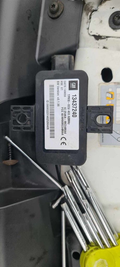

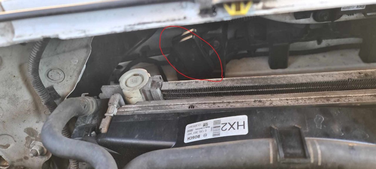

Tady máš fotky , ale jestli je to co zlobí. Nevím

Tak vyřešeno. Nechal jsem to vypnout. Je špatná jednotka a nová stoji kolem 10tisic
