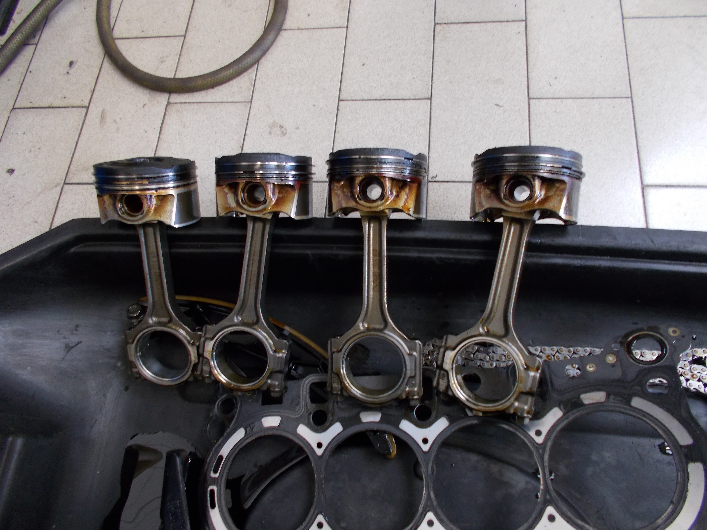

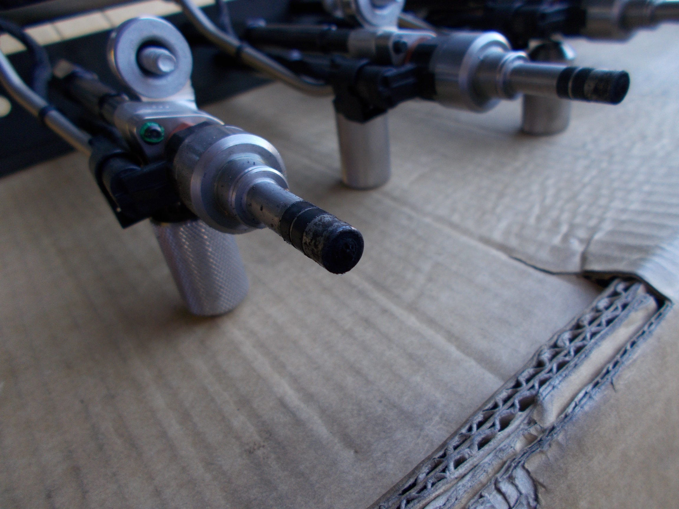

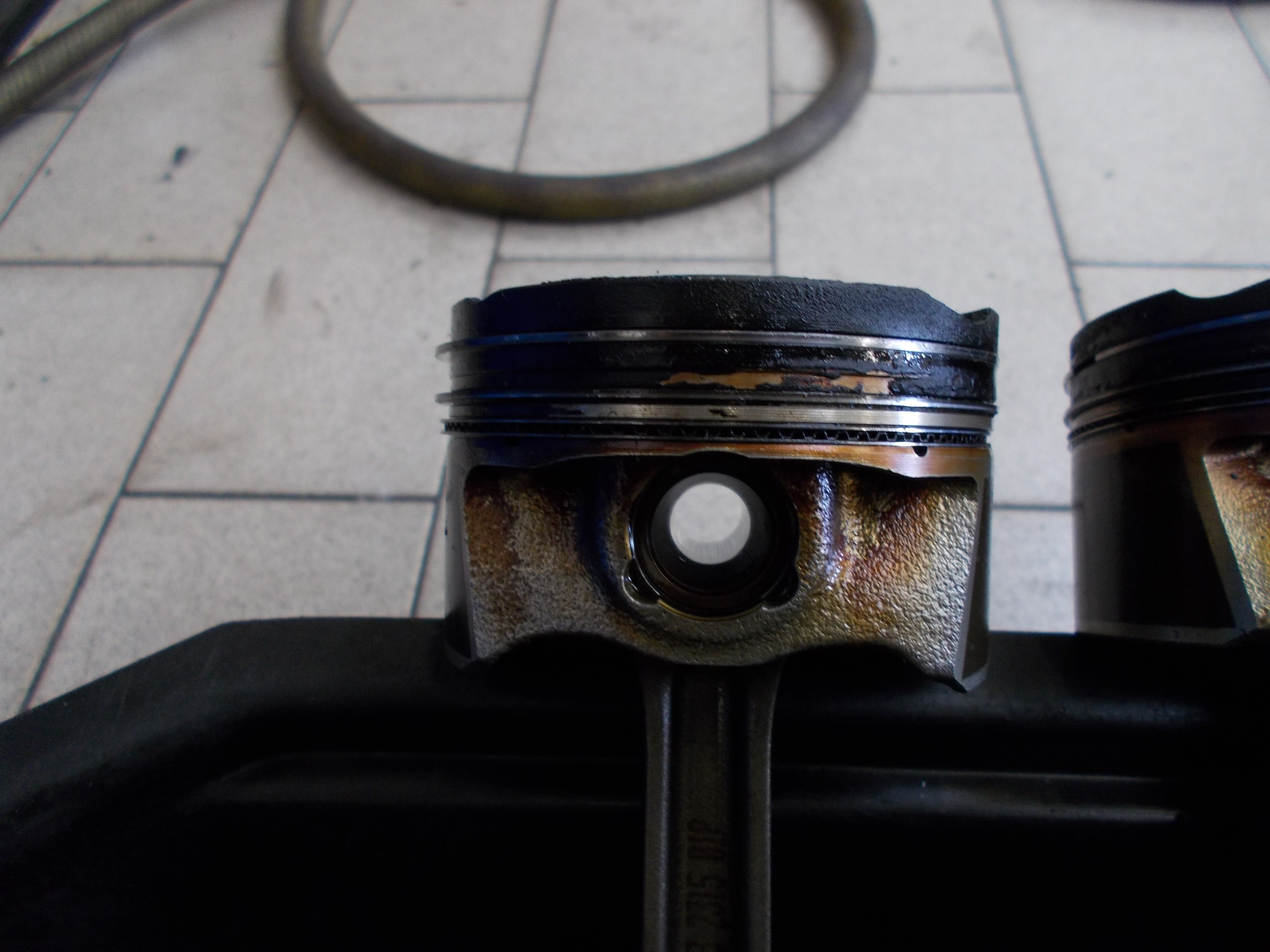

Fotky mého motoru.

No, "pěkné".... :?
Re: trhnutie pri akceleracii
Tak teda vypada motor vsem, kterym to trha. U mne 22tis km v dobe fotek.
Tak je asi jasny, ze dat tam novy olej nemuze problem vyresit.

mattonecz píše:Fotky mého motoru.
ty kkt to je sila...
VW Golf 6 Variant 1.6 TDi
Příspěvky: 1026
Příspěvek od sladas opc »
Tak tohle je mazec..az se uplne divim ze by tohle dokazal dexos 2

Pekný humus...
