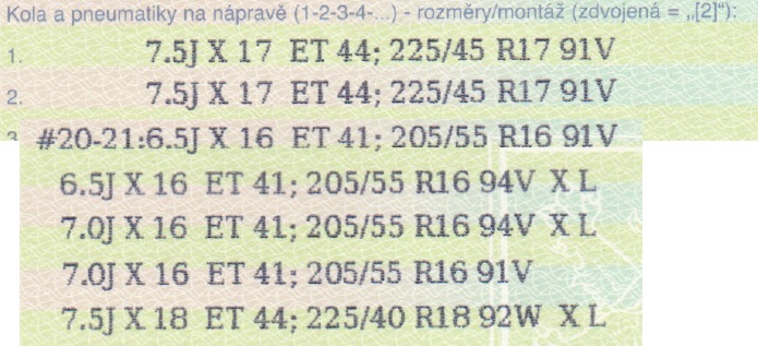

Budu kupovat nové kola pro rozměr 205/55 R16. Na výběr mám dva ráfky: 6.5J a 7.0J. Které vzít raději? Osobně mě napadá jen výhoda nižší hmotnosti u užších, proto se zatím klaním k 6.5.

a skús ešte mrknúť do techničáku čo tam píšu.

na jaře objednavam tyto ráfky na leto je zapisu si je do techničaku jen nevim jaky je velky rozdil mezi et42 a et44 pujdou mi tam dat na auto, nebude to nekde drhnout??

Mám tam obě varianty, proto se ptám. Kdyby tam byla jen jedna velikost, tak mám o starost méně :D

8449982529 píše:Budu kupovat nové kola pro rozměr 205/55 R16. Na výběr mám dva ráfky: 6.5J a 7.0J. Které vzít raději? Osobně mě napadá jen výhoda nižší hmotnosti u užších, proto se zatím klaním k 6.5.
https://www.pneumatiky.cz/info/na-zimu-sirsi-nebo-uzsi-pneu-autobild-ma-jasno.html píše: Auto s širšími pneumatikami se lépe ovládá, protože má větší kontaktní plochu a tím pádem i lepší brzdný výkon. Zároveň ale u něj zaznamenáte vyšší spotřebu a méně komfortní jízdu.
Užší pneumatiky lépe zvládají aquaplaning, spolehlivě zabírají na sněhu a jsou tišší. Na druhou stranu se nevyrovnají širokým gumám na suchém povrchu a v zatáčkách neposkytují takovou přilnavost a stabilitu.
CHlebaCZ píše:na jaře objednavam tyto ráfky na leto je zapisu si je do techničaku jen nevim jaky je velky rozdil mezi et42 a et44 pujdou mi tam dat na auto, nebude to nekde drhnout??
Rozdíl je přesně 2mm :) Pochybuju že někdo pozná že je kolo o 2mm víc vystrčené, o nějaké drhnutí bych se nebál.

To se ale týká pneu, ne ráfku.

Pravda, ale čistě teoreticky na širší ráfek můžeš dát širší pneu. Na 7j 55 r16 pak můžeš dát 245/55, který by na 6.5j dát nešli. Takový gumy se ale prakticky nevyrábí, takže z tohohle hlediska je to asi jedno. Řekl bych že 7j budou akorát zbytečně těžší a dražší jak jsi psal.

Vše konzultujte s velkým techničákem. Při případné pojistné události pojišťovna zkoumá každý detail i s nehodou nesouvisející! Při jakékoliv nesrovnalosti odmítá plnit. (například: rozchod kol o 4mm (2x2mm) může vést k nestabilitě auta a smyku který způsobil nehodu...)
