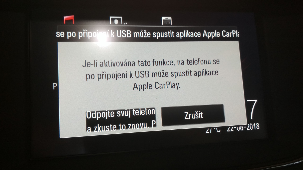

Mám Xiaomi Redmi 4X a nedaří se mi rozjet Android Auto. Nejdál jsem se dostal, že to po připojení telefonu vyhodí hlášku viz fotka. Jaký je postup na zprovoznění?

To musí fungovat, mám stejný tel a jedu na něm již dlouho AA. V systému si nastav Android Auto, ne Apple Car play. Stáhni si aplikaci AA. U XIAOMI je ještě specialitka v tom, že v nadstavbě má jakýsi systém úspory aplikací a ten když je aktivní například u WAZE, tak WAZE pod AA nefunguje, Spustí se ale nejede navigace, toto se musí u každé aplikace vypnout ručně.

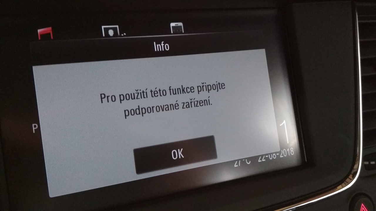

Bohužel nejede. Ještě to někdy hází druhou hlášku o připojení podporovaného zařízení. Zkoušel jsem i Xiaomi Redmi Note 4 a stejný výsledek. Přijde mi, že problém je spíš v autě než v mobilu, protože při připojení k autu se Android Auto v mobilu spustí, ale Astra telefon zřejmě vůbec nedetekuje (nejede ani galerie).

Zkusit jinej kabel?

Ačkoliv jsem tomu nevěřil (používal jsem kvalitní kabel), tak sedmý! vyzkoušený kabel zatím docela solidně funguje. Díky moc za pomoc!

No musis trafit spravny kabel a nie kvalitny, tiez mam kvalitne drahsie kable, pri ktorych mam rovnaky problem ;-)
