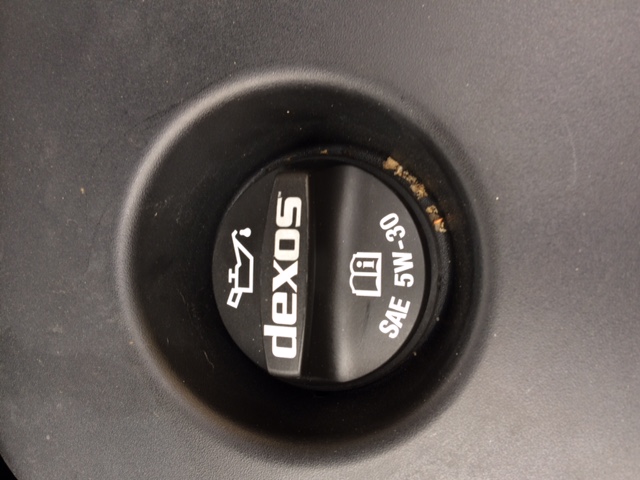

Mirďa píše:Když už se tady řeší olej, já mám teda v motoru na víčku Dexos 5W-20 :)
podle té tabulky je jediný 5W-20 Pennzoil Platinum Full Synthetic Shell Oil Products Co. dexos1™ Gen 2 5W-20 D10069GE014 Global
Tak teď nevím co tam mám :?
Já mám na víčku viz. foto. Auto z 1/2016.
