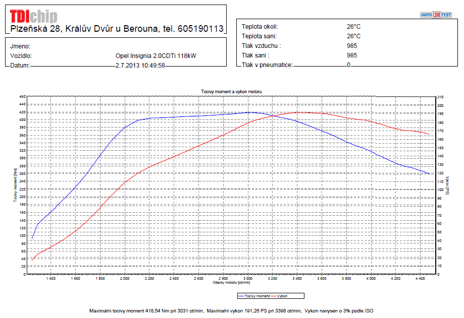

Jde o TDIChip viz přiložený graf z měření. Chip jsem nechal udělat při nájezdu cca 90 tis. km.

Zajimave, jak se to lisi. Mas docela velky nabeh uz pred 2000 ot/min a pak od 2200 do 3000 skoro plochy 400-420 kroutak.
Ja mam nabeh od cca 2100 do cca 2800, pak to pomalu klesa, ale nejvice koni mam u 4000 ot.
Mam to tak po dohode s technikem Oplu, aby nebyl kroutak po chipu tak nizko, protoze by pak motor jel casto ve vyssich hodnotach.
Ale kdo vi, co je lepsi pro motor...
