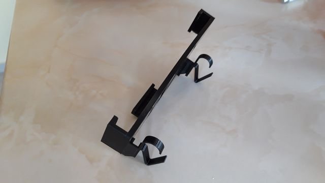

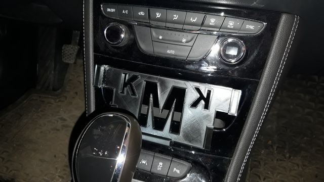

Ako som vymenil mobil za vacsi, tak uz nevlezie do tej malej priehradky, r.v. 2016. V podstate tam nevlezie ziadny normalny mobil. Tak som si vytlacil novy drziak na 3d tlaciarni. Cena porovnavat s originalom ani nejdem :D. Drzi to slusne a da sa vybrat. Len to mam nacvaknute. Obrázek Obrázek

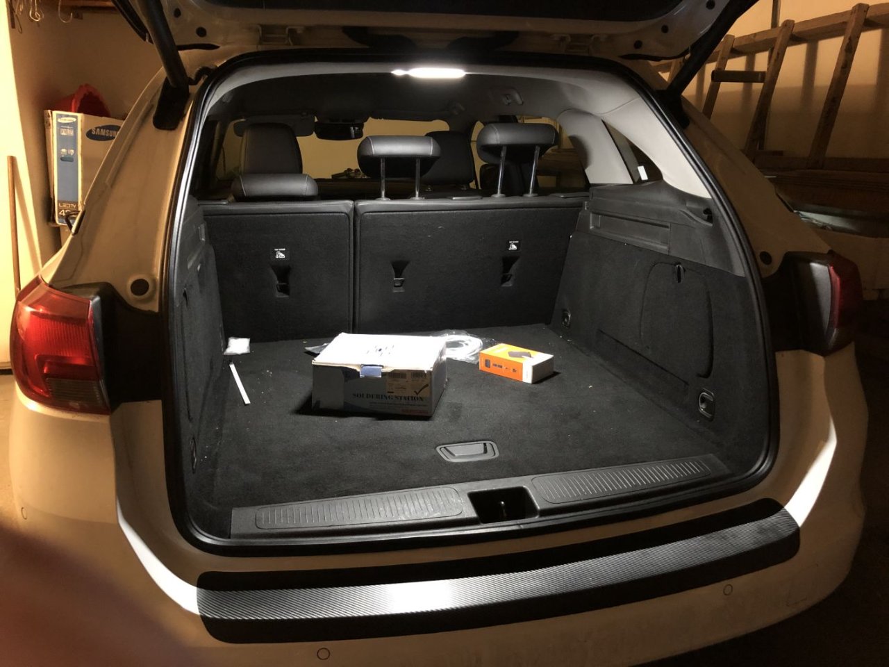

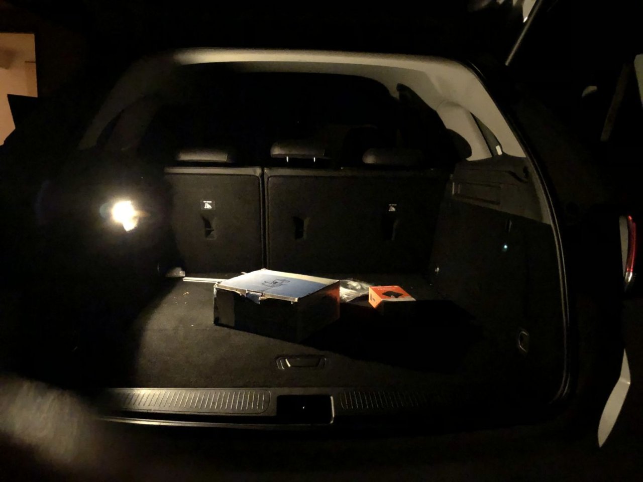

Ahojte,
Led svetlo do stropu kufra,
zapustené v stropnom tapacíre /vyrezaný otvor, osadená zápustná hliníková lišta pre led/ kábel potiahnutý pod tapacírom ku ľavému svetlu (to som odpojil), dĺžka led pásu cca 10cm.

Supr. To je jiný šajn! Je tam nějaká elektronika? Nebo jen pásek přímo na 12V? Měl jsem to tak u jiného auta a bralo to zbytkový proud a i po uzavření kufru to světlo trochu svítilo.

Zdar
je to z pôvodného svetla potiahnuté priamo na led pásik, bez žiadneho odporu alebo inej elektroniky.
