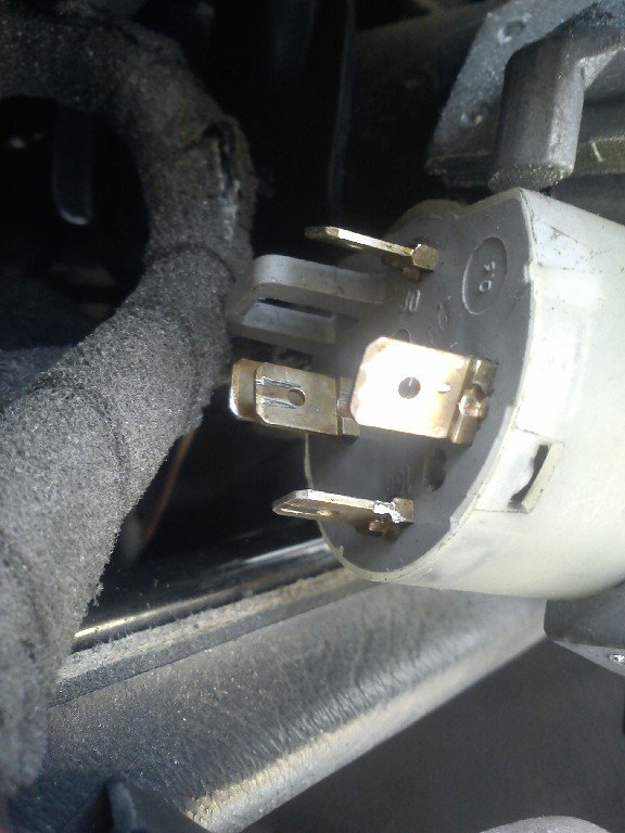

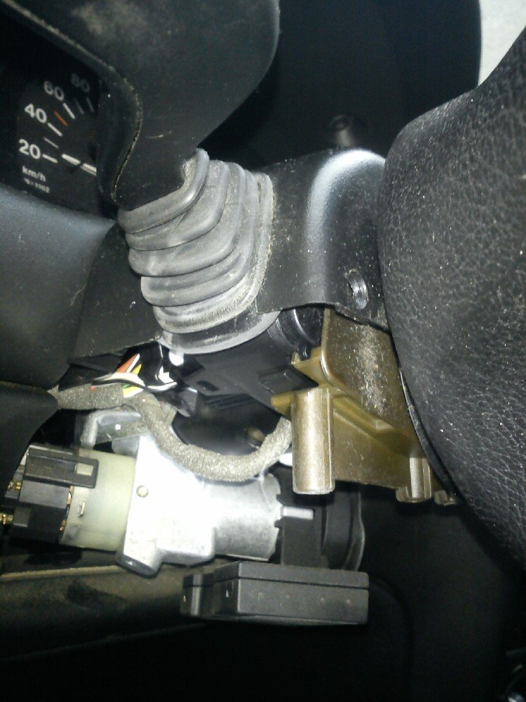

ví někdo jak sundat konektor spínací skříňky na Astře F classic? Je šikmo než Astra F <97".
Rád bych konektor sundal a podíval se, jestli je tam volný kontakt a dodatečně připojil kabel, ale nevidím tam a sundat se mi nedaří. Vidím tam jen plastovou pojistku na fotce zepředu, druhou nevidím a nechci to urvat.
Konektor jsem povytahl cca o 2mm, ale připadá mi, že tahám dráty i s kontakty ze skříňky.

Už se mi to povedlo, zezadu je druhá pojistka, ale na spínačce, ne na konektoru.
Bohužel, kontakt první polohy tam není, je tam ale volný "P", tj. 12V při vypnutém zapalování, který se při otočení klíčem odpojí. Ten mi ale nepomůže.

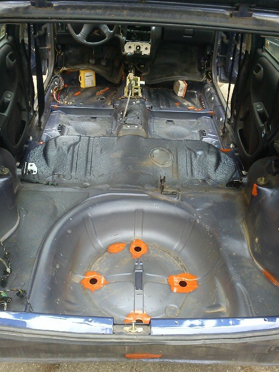

Takže, interier ven, a ejhle, bylo třeba vařit a taky udělat karosařinu, levá strana podřena, opravit lemy, nalakovat. Celkově lak špatný, není vybledlý, ale plno vlasových škrábanců, nebudu to ale řešit. Jednoduše budu auto fotit z dálky

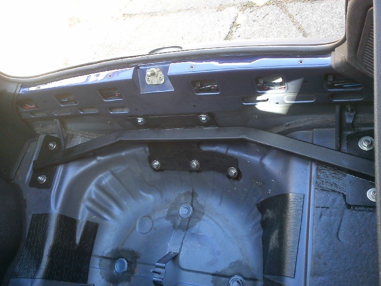

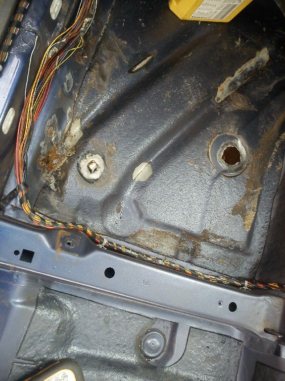

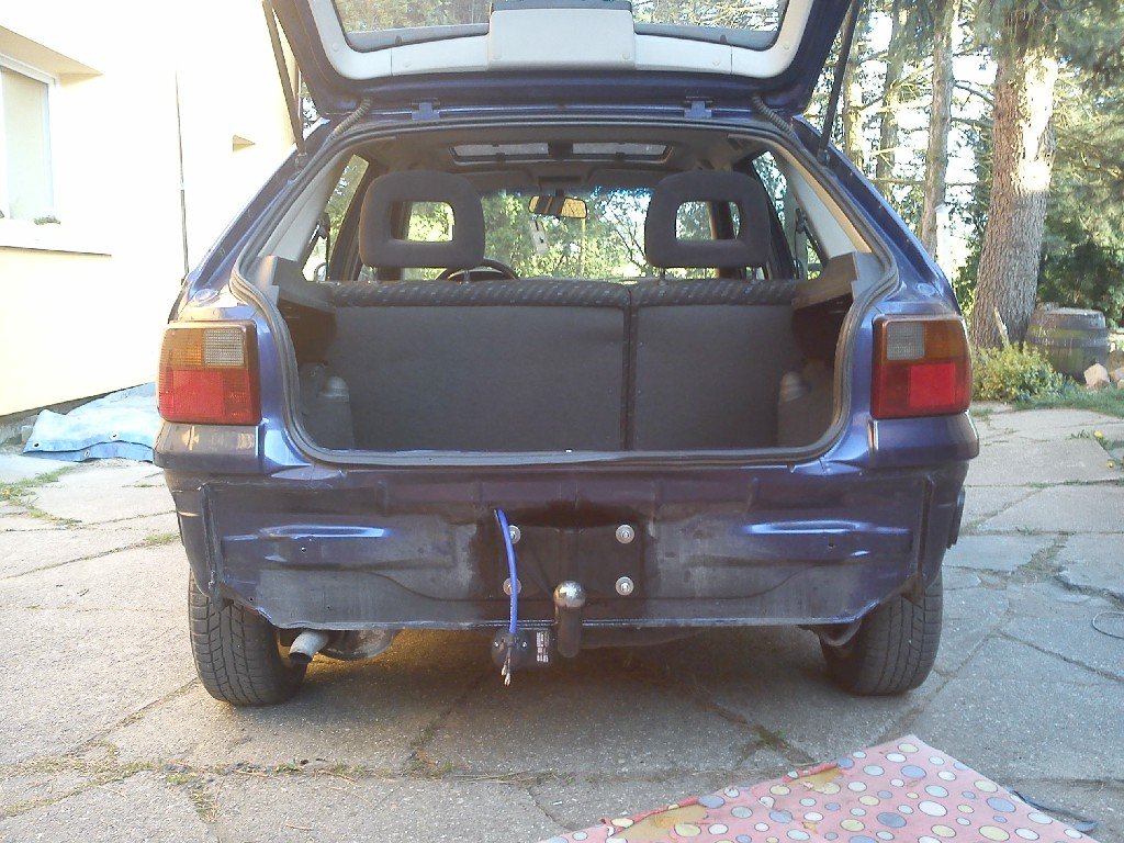

Kdysi bylo auto stříkano zespod bodyčkem nebo čím, a u rizikových míst jako jsou záslepky, nebo vruty držící plastové lišty kabelů(prostě všechna narušení celistvosti podlahy) to začlo hnít. Byly taky lehce vyhnitá zadní pravá kapsa, tam kde je klapka odvětrání.Obě kapsy jsem vylil olejem, do prahů jsem nastříkal rezistin ve spreji.

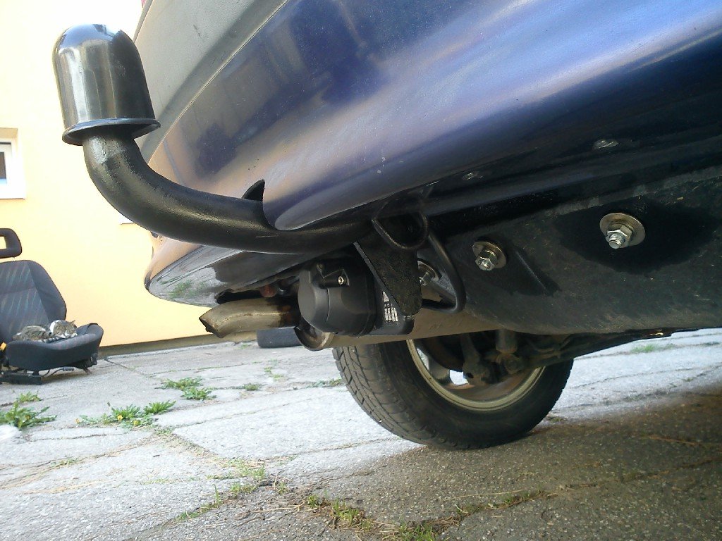

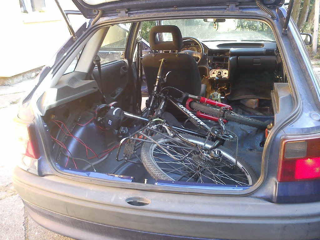

Koupil jsem použité tažné za 1500, trochu ošetřil(stejně to zhije) a namontoval. Překvapivě s minimem problémů
Oloupal jsem asfalt z kufru u levé světla(aby byl příčník v rovině, z 11 navrtaných děr dle fabrických důlků pro případnou montáž jsem trefil 10, 1 díru jsem musel vypilovat
Elektriku jsem netahal zlodějkama, nebyl důvod to takhle bastlit, když jsem měl svazky vymontováne. Takže přes spojky nalisovat. Zem k tažnému jsem tahal zvlášť ke kostřicímu bodu.

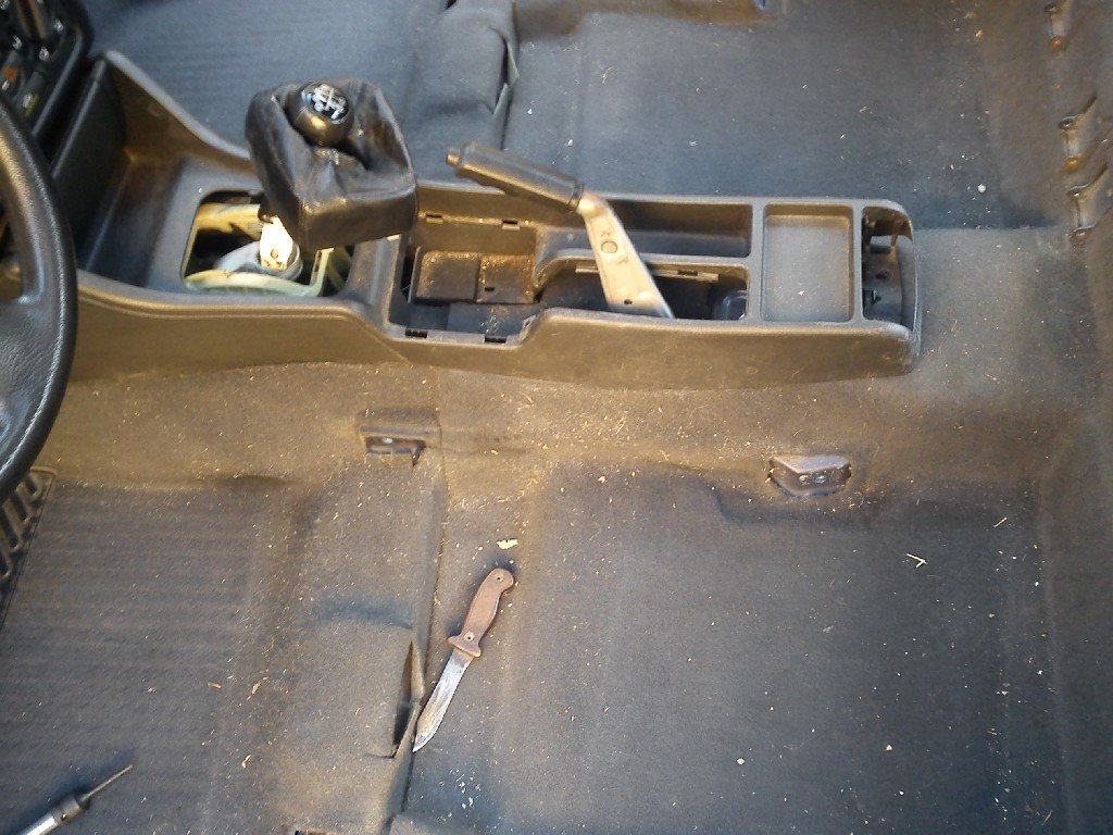

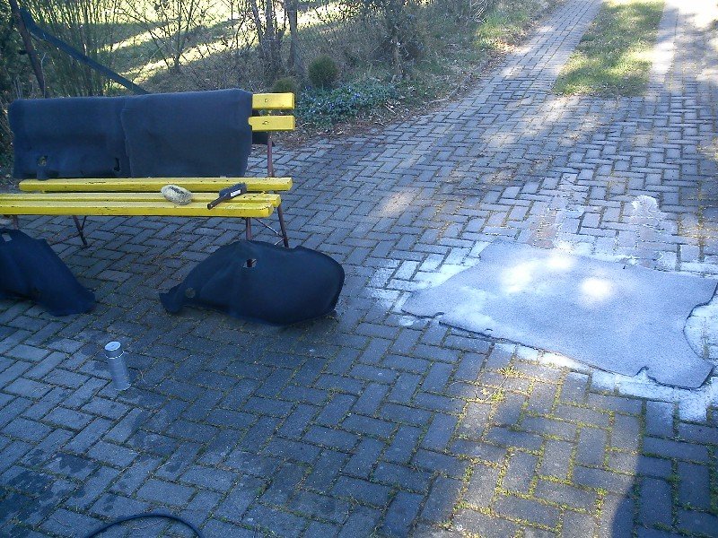

Koberec ven, původní byl strašný, tak jsem použil ze staré Astry. Přední část jsem musel rozříznout, abych ho dostal ven, protože procházel pod topením. Stačily 2 řezy nožem pod topením a u středového panelu.
Stejně tak čalounení kufru jsem vzal wapkou.

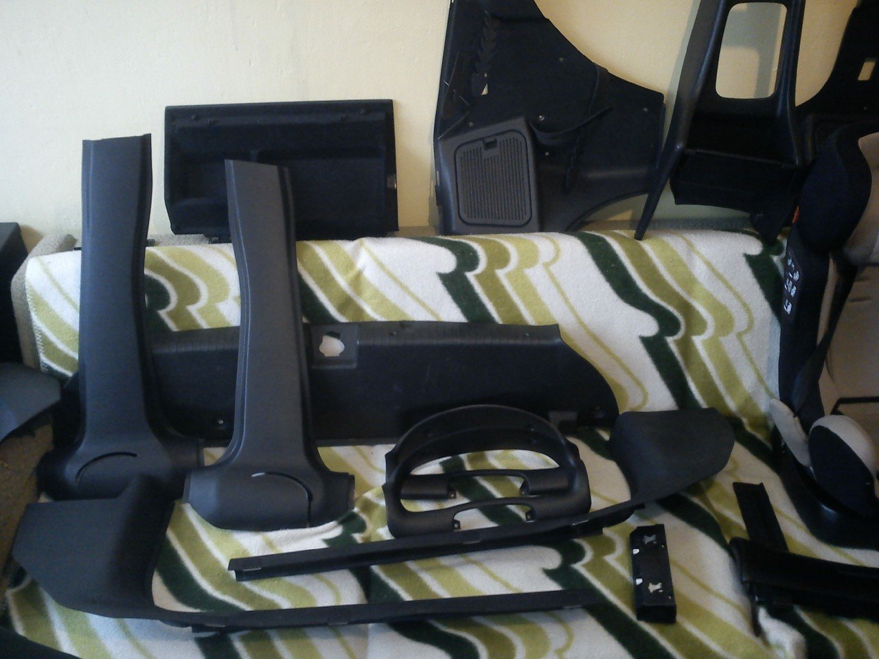

90% interiéru jsem použil z druhé Astry, důvod? Nebyly tolik domlácené, bez rýh atd. TOP stav taky ne, ale lepší než původní. Všechno vyčistit + cockpit. Ale i tak žádná sláva, no co, lepší to je a voní mi to po vanilce
Domontoval jsem si i horní dmadlo k řidičovi
Měnil jsem i oba přední pásy, původní se hůře vracely, menší úprava. Na zadní jsem nešahal, neměl jsem odvahu rozebírat C sloupek co se táhne s plastem až do kufru.

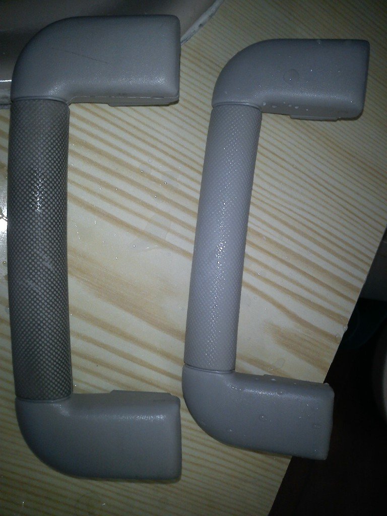

Pro info: zadní madla nepasují dopřadu a naopak.
Pro info 2: rukojeti čistit mýdlovou vodou a kartáčem. Dělá to zázraky.

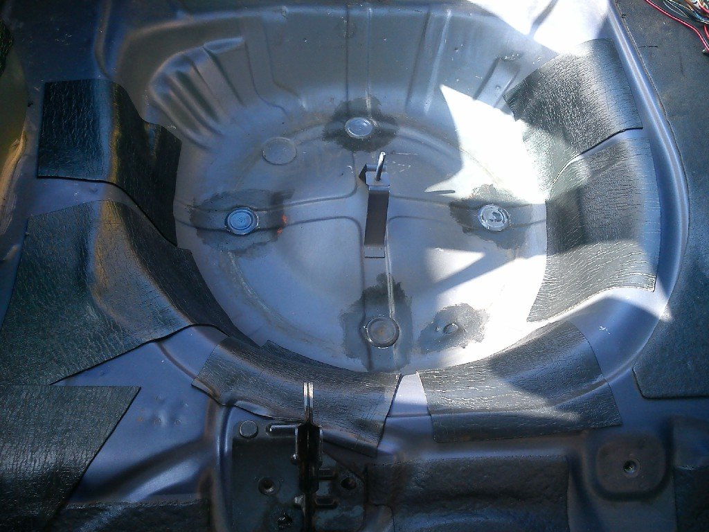

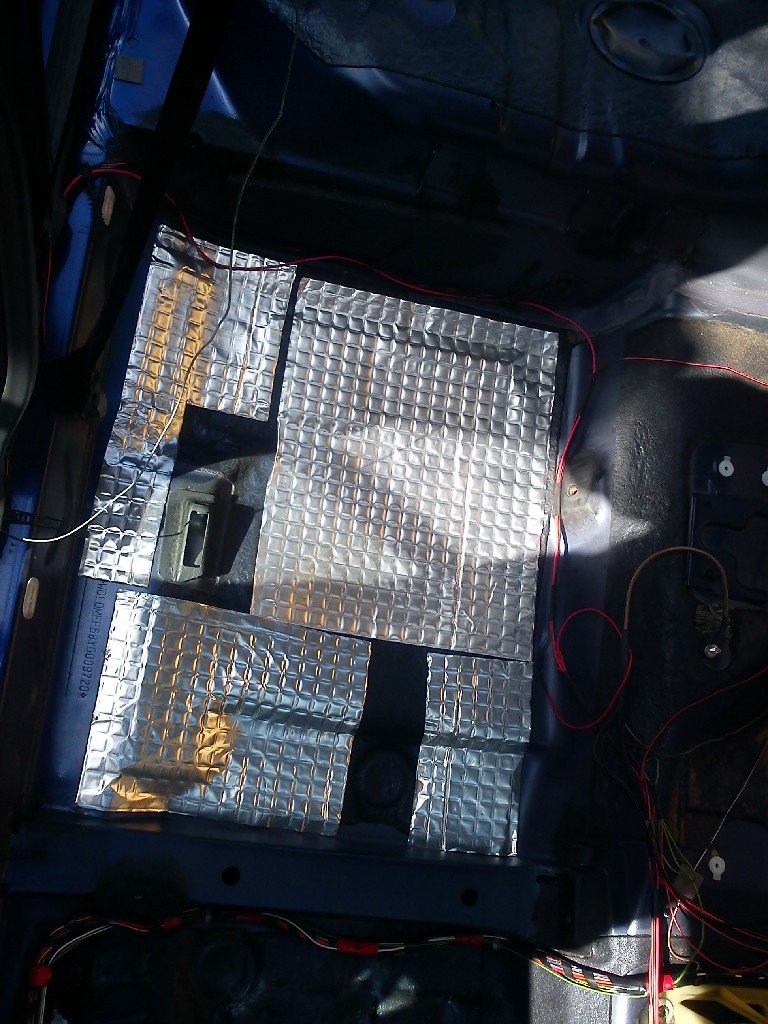

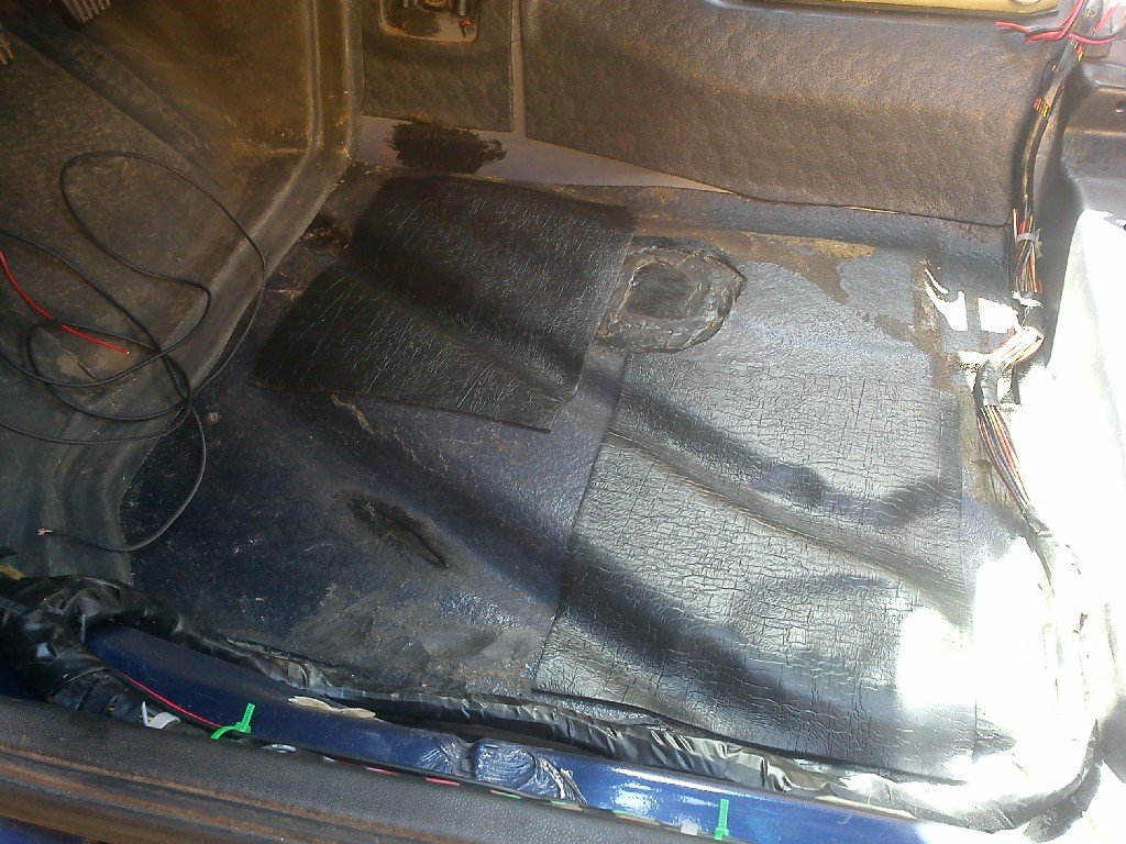

Prázné místa jsem vylepil bitumenem Sinus live ADM, hlavně kufr, dále místa u řidiče po vyvařování a ruzné volné plochy, které nevykryli ve fabrice. Dále jsem vylepil menší obdélníček na přední dveře cca ve výšce kliky, je tam dost volného místa. Na podlahu poté ALUBUTYL 18 V2(střibrný), na zadní podběhy Sinus Live DSM. Dveře za reprákama Gladen Aero Neoprene.

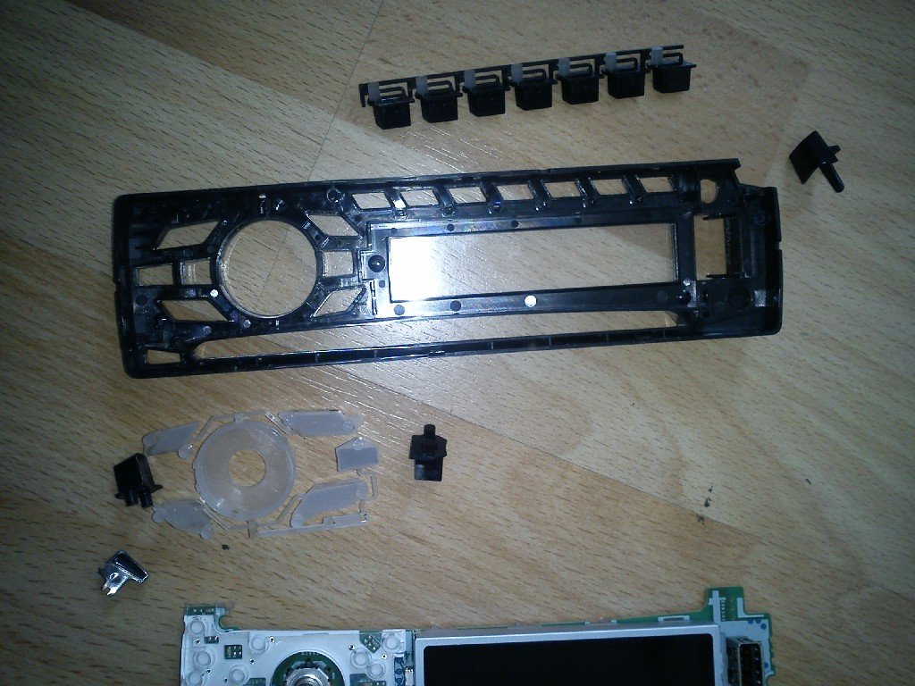

Rádio tam je aftermarket Pio, to jsem rozebral a vyčistil ulepená tlačítka. Podotýkám, už jsem ho takhle koupil(nejsem čuně), snad za 600,- a třetím rokem slouží. K tomu je třeba dodat, že RMS pouze 4x22W, ale repro tomu dooost pomohlo!

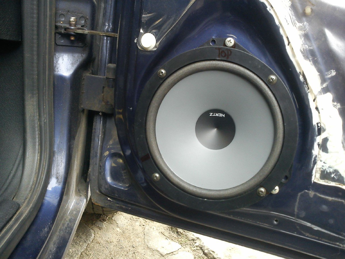

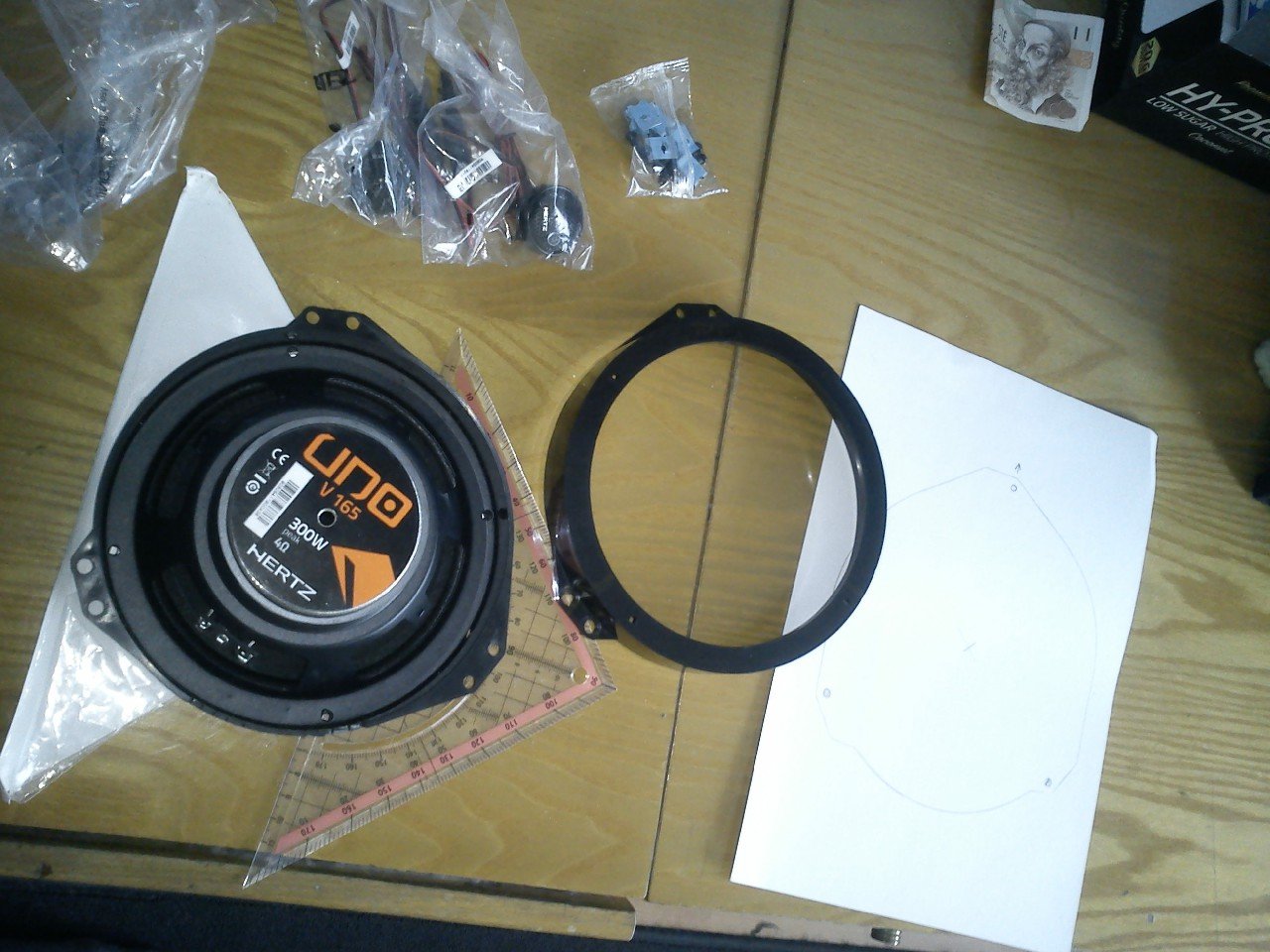

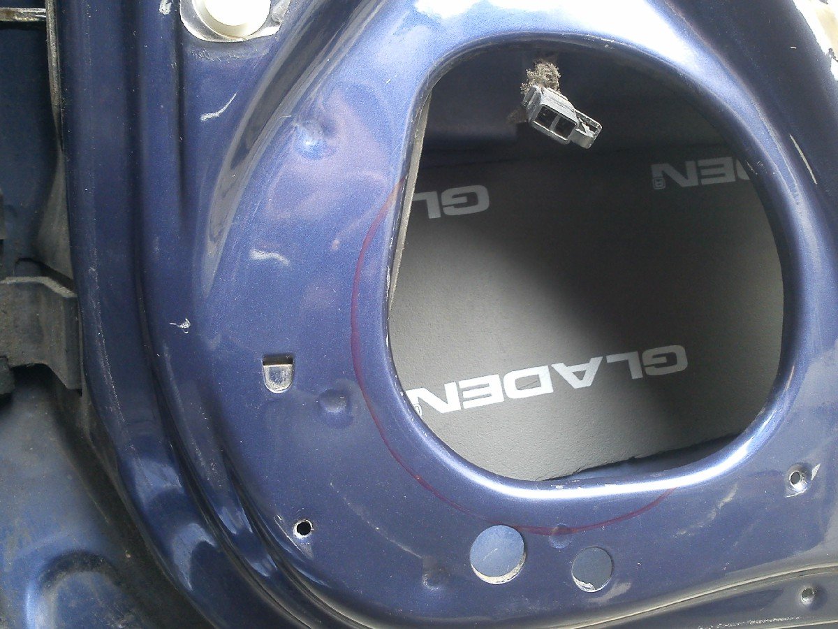

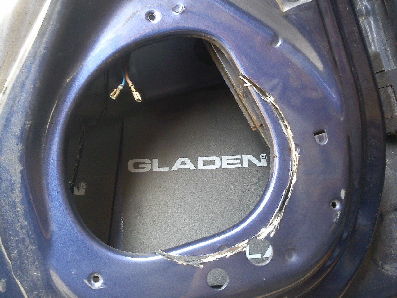

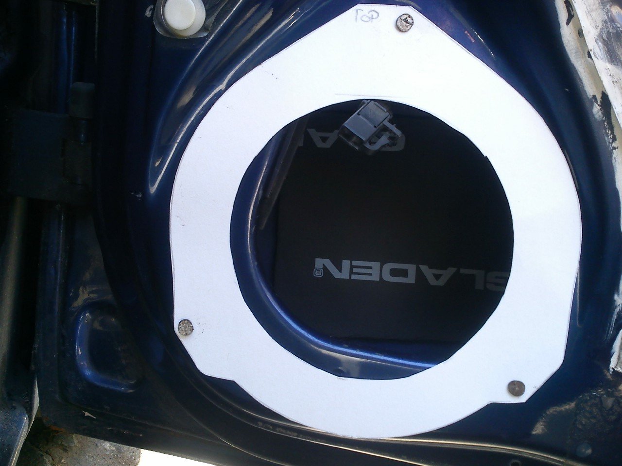

Přední repro nepasuje jak hloubkou, tak průměrem. Váhal jsem asi půl hodiny, zda vrátit a koupit nižší a udělat malý krok zpět v kvalitě nebo kuchat a obětovat poslední 4 cm stažení okna, kterému vadí magnet.
Nejprve jsem si to vyzkoušel na staré Astře, používám ji jako dárce orgánu i pokusného králika. Repro jsem vsadil do rámečku, udělal šablonu pro zjištění průměru repra v místě dotyku rámečku ke dveřím viz. fotka, kolik tam vadí masa.
Flexou říznul, vypiloval, očistil od pilin, suříkovou barvou přetřel, původní konektory jsem odstřihl cca 5cm, abych měl co nejčistější vodiče, nakrimpoval nové fastony + paralelně k ním výškače.
Výšky opět menší problém, ja kje uchytit do trojúhelníčku. Trojúheůlníček jsem vyplnil akustickým materiálem, viz. starší fotky, umí se zmáčknout jako pěna a výšky jsem do origu držáku v trojúhelníčku vsadil napevno bez lepení apod. Může se stát, že asi vyklouze, to se pozná časem.
Opravil jsem i poškozený igelit uni páskou, a zbytek očistit, odmastit a nové lepidlo.
