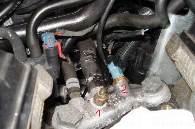

Ano, čidlo teploty pro řídící jednotku (dvoupinové) bývá modré, jednopinové pro budík bývá blízko něho, zkus pohledat podle obrázku (1-budík, 2-ECU, je to ale z V6 motoru.) A ventilátor chladiče spíná, aspoň co vím, další čidlo umístěné někde přímo na chladiči (zašroubované do něj.) Zkus jej najít a očistit konektor, třeba je jen zoxidovaný...

Ale pri tej 1 nevidím žiadny konektor na obrázku... Ten 2 modrý na PC ten viem kde mam na budík musím pohľadať ďakujem... V chladici mam konektor čistý v cidle keď som menil chladič tak som to pozeral.

Pokud se teplota na budíku mění tak skokově, taky bych tipoval čidlo. Na obrázku je z něj kablík sundaný, předpokládám. Vyměnit jej by mohlo pomoci aspoň pro ukazatel teploty a pokud to nepomůže, nebývá to drahé. Každopádně až jej na motoru najdeš, zkus přikostřit ten kablík, co na to bude říkat ručička budíku, jak jsem už psal.

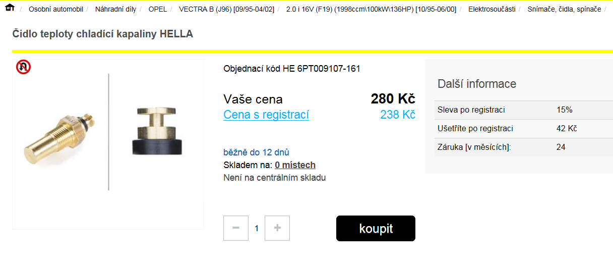

Jak přesně je ten kablík připevněný, jsem se nedíval, čidlo jako takové vypadá takto:

Ja som si myslel ze čidlo chladiacej kvapaliny je to modré vatsie ktoré ma 2pin konektor cez to som to skúšal aj vtedy ovzdusnovat... O týždeň objednám nové a založím. Dnes idem do prace už. Seriem sa s priatelkinim picasssom... Počas jazdy jej zdochyna ma nepravidelný voľnobeh aj na ňom niekedy zdochne... V skrtiacej klapke nagrcana emulzia z oleja nie biela ale taka ako kapucino. Trosku som to vyčistil vystriekal sprayom na klapky.. A nepomohlo... To potrebujem urobiť aby mohla jazdiť. Neviem kde mi hlava stoji.. A sorry že som sem napísal o druhom aute... Nechcem to dávať niekomu robiť lebo jej na rozprávajú somariny co všetko menili zase zoberú 300 euro a o mesiac sa to pokazí znova... Ach :evil:
