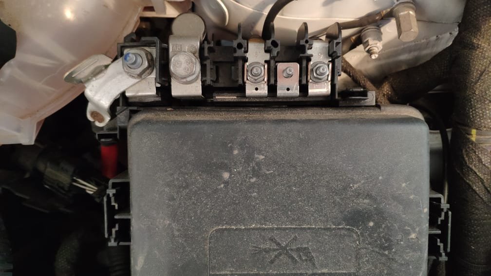

Nabíjím akumulátor velmi často, průměrně 3x do roka, teď dokonce po druhé za měsíc. Do této chvíle jsem vždy napojoval nabíječku přímo na baterku. Z této diskuse sem pochopil, že je možné, připojit nabíječku přímo do motorového prostoru, což by bylo jistě pohodlnější.
Nabíječku mam CTEC, v podstatě stejnou jako je zmíněna tady v diskusi. Muj dotaz je, kam přesně nabíječku v motorovém prostoru připojit. Může někdo prosím zakrouškovat na mnou přiložené fotografii? "+" je vcelku jasné, to je uvedeno na krytce ale o "-" není nikde ani zmínka.
S autem jezdím velmi málo a převážně na krátké vzdálenosti, což může byt v kombinaci se současnými mrazy důvodem k častému vybití (přestože parkuji v garáži - nevytápěné s teplotou cca 5-7 stupňů.
