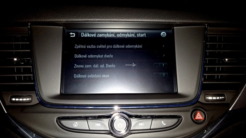

Cinda píše:Nesouhlasím. Je to návykové! Odejdu od auta a jen podvědomě poslouchám jak na mě krátce zatroubí - zamkne.
Zatrubi??To sa da niak nastavit?Lebo mne iba zamkne a bliknu smerovky...
Opel Astra K ST 1.4T 92KW Innovation
tosen
Příspěvky: 29
Registrován: 22 čer 2016, 13:15
Re: Personalizace vozidla
Příspěvek od tosen »
Mam zapnute automaticke zamykanie (uz neviem ktora volba v menu to je), ale po odomknuti auta klucom bez otvorenia dveri sa auto nezamklo. Cakal som 2 min, viac sa mi uz nechcelo.
Pri vystupovani ak zatvorim dvere, auto sa zamkne za cca 7 sekund. Pri zamykani sa rozsvieria smerovky a zatrubi.
Opel Astra-K ST Innovation, 1.4T 92kW
Sunman
Příspěvky: 1336
Příspěvek od Sunman »
hlapci ako píše Eisy - my o voze, vy o koze.
Tento príspevok je o opätovnom zamknutí auta ak ho niekto odomkne omylom - napr to decko čo mu dáte kľúče na hranie - pomocou diaľkového ovládača na kľúčiku. NIE KĽÚČOM, ANI BEZKĽÚČOVÝM SYSTÉMOM
automatické zamknutie po opustení vozidla máte pri bezkľúčovom zamykaní a nemá s týmto nič spološčné, takže ani žiadne zatrúbenie nie je možné.
zamknutie po rozjazde takisto je iná funkcia.
morgoth
Příspěvky: 340
Příspěvek od morgoth »
Tak jsem koukal a to nastavení v menu mám ale nezdá se, že by to mělo nějaký efekt. Schválně jsem dnes nechal auto odemčené klíčem tak uvidíme jestli ho najdu zamčené nebo ne.
Mirďa
Příspěvky: 112
Příspěvek od Mirďa »
Ano,je to přesně tak, jde o to že dálkáč má dosah okolo 100m, a když se auto omylem třeba s klíčem v kapse odemkne, již se zpět nezamkne, i když je to v nabídce aktivované. A když to jde aktivovat, deaktivovat a menu to nabízí, mělo by to přeci fungovat. :)

Mirďa píše:Ano,je to přesně tak, jde o to že dálkáč má dosah okolo 100m, a když se auto omylem třeba s klíčem v kapse odemkne, již se zpět nezamkne, i když je to v nabídce aktivované. A když to jde aktivovat, deaktivovat a menu to nabízí, mělo by to přeci fungovat. :)
1/ aktivovať v menu automatické zamknutie dverí odomknutých kľúčom
2/ zamknúť auto a nechať ho zamknuté určitý čas. Ja som si dal obed...
3/ pri príchode k autu, odomknúť diaľkovým ovládačom a nedotýkať sa auta
4/ za ca 60sek sa auto zamkne naspäť
takto to funguje u nie bezkľúčového auta. Bezkľúčové nemáme, neviem to vyskúšať ale ak to je v menu je to buď ďalší BUG v SW alebo robíte niečo zle.
Mirďa
Příspěvky: 112
Asi to nebude mít řešení,
antitalent nejsem, nic jiného k zapnutí zamykání u mne není, zamknuté auto třeba po 8hod. dálkáčem odemknu, a už se zpět bez otevření dveří ani přiblížení prostě ani za hodinu nezamkne a zůstane odemčené.Takže asi konzultace se servisem.
Eisy
Příspěvky: 483
Příspěvek od Eisy »
Jo to je ono. Asi nejaka chybycka.
