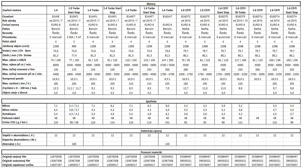

to sladas opc: áno, napr. táto príloha to pekne ukazuje

mia píše:to sladas opc: áno, napr. táto príloha to pekne ukazuje, ale opel má tam jednu "nepresnosť" motor s krúťakom 245 Nm má s motorom s krúťakom 230 Nm v tom istom rozsahu rovnaký výkon, čo je nezmysel, zrejme sa pomýlil v číslach, alebo použil veľmi hrubé zaokruhlenie :)
verze se startstop systemem maji mensi kroutak nez verze bez startstop systemu to je dobre psany..duvod uz si ale nepamatuju,ale taky uz mi to nekdo rikal..

v číslach som sa pomýlil ja (pozrel som si to narýchlo) - tabuľka je ok
áno, krúťak je tam menší ale v rozsahu od 3500 do 4000 ot/s je jeho priebeh upravený (zrejme iným dávkovaním množstva vzduchu a paliva) tak, že pri 4000 ot dosiahne rovnaký výkon ako motor s 245Nm.

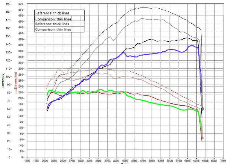

Tak včera na UK fóru někdo posílal grafy průběhu výkonu u nachipovaných 1.4T motorů se 125k a 150k. Co je ale zajímavé, tak v nich byl i průběh výkonu motorů z výroby. Pro srovnání jsem oba grafy proložil přes sebe (kvalita je trochu naprd, ale pro srovnání to stačí). Zeleně a modře je kroutící moment a výkon 125k motoru, červeně a černě potom 150k.
Na tom grafu je krásně vidět, že oba motory jsou z hlediska výkonu prakticky totožné, rozdíl se projevuje teprve při jízdě nad cca. 4200 otáček. Pokud se tedy někdo rozhodujete mezi těmi dvěma motory tak za těch 30k příplatku to podle mě rozhodně nestojí, za ty peníze se vyplatí spíš pořídit matrixy.

To mas pravdu, nebo za 30K tam neco vymenit hardwerove kvalitne udelat chip na brzde a bude to vubec nejlepsi ;)

no pre mňa to je citelný rozdiel, aj keď len v rozsahu nad 4200 ot. Krivka výkonu dostáva taký ten "zdravý" tvar, kedy výkon stále graduje s otáčkami a samozrejme sa to prejaví pri jazde na dynamike ako aj na pružnosti, len tých 150k je jaksi málo, chcelo by to aspoň 160-170.
