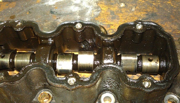

ta hlava je dvoudílná v jednom dílu je uložená vačka, ten díl je sešroubovaný skrz tu hlavní část hlavy s blokem motoru,
takže pokud sundáš vrchní díl s vačkou, tak už můžes rovnou vyměnit těsnění pod hlavou... Ty torxy jsou hlavové šrouby....
Nevím, jak chceš složitě vytahovat hydroštely z pod vačky...

no tady to nejde, protože vačka je zasunutá v hlavě, a nemá domky...
Jakože možná by šla vysunout na motoru... ale s tím se nehorázně nadrbeš protože vačka přece tlačí na ventily a uložení té vačky je větší než samotné "palce" vačky...
foto uložení ve vrchním díle hlavy..

Dá se to vyměnit bez demontáže vačky,ale musíš na to mít spešl nástroj.Němci jej zovou niederhalter.
Výměna všech pak netrvá ani hoďku a potřebuješ pouze těsnění ventilového víka.
