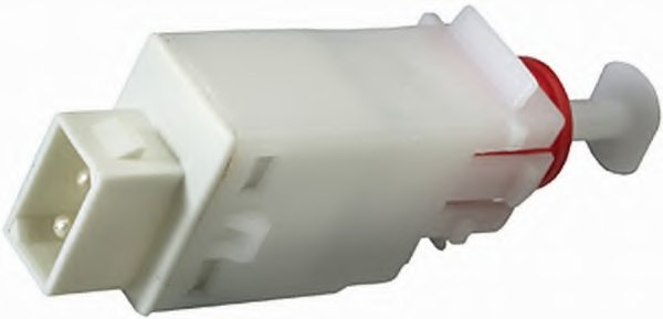

Benzínové motory tam spojkový spínač nemají, aspoň né ten můj Z18XE stačí sundat plast pod volantem a kouknout jestli je tam hnědý konektor, já ho tam mám, jen je přelepený páskou, dneska jsem se díval. Takže stačí sehnat ten spojkový spínač a páčku k volantu, pak naprogramovat. Tak, teorii bych i věděl ale koukal jsem na net a nikde jsem nenašel tyto dvě věci. Prodává to jen Opel? Napište prosím někdo stránku kde bych to byl schopný objednat. Pokud možno né origo, oni jsou schopni i obyčejnou žárovku prodávat za pět stovek :)

Snimac spojky maj v autokelly,Elit, pod cislem EPS 1.810.207,packu zkusit sehnat treba na vrakaci nebo nova v oplu neco kolem 1700,tady je jeden na vrakovisti http://www.opel-vrakoviste.eu/detail/19 ... l_Vectra_C

Koukal jsem na ten snímač u Elitu na odkazu od Petera a v náhradách jsou uvedena dvě čísla Opel 6239120, 6240187, dle opel ceníku vychází oba kolem 400Kč, takže origo v autorizáku je dokonce o nějakou kačku levnější než aftermarket ;)
Jinak pokud někdo ještě řeší, nebo bude řešit problém vypínání tempomatu za jízdy po otřesu auta, nebo po dotknutí se páčky, mám tip jak se toho zbavit. Já už mám pár měsíců pokoj. Páčku vytáhněte a koukněte do konektoru v CIMu, jsou tam čtyři kontakty "fousy". Stačí je s citem (jsou poměrně tenké a křehké, tak aby jste si je neutrhli) přihnout aby se zlepšil "přítlak" na dosedacích plochách. Přihnul jsem a od té doby se tempomat ani jednou nevypnul. ;)
