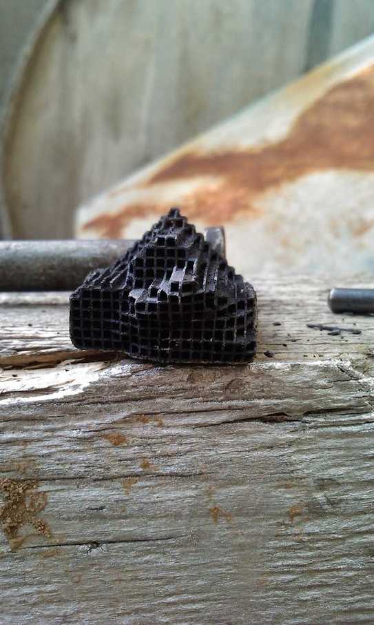

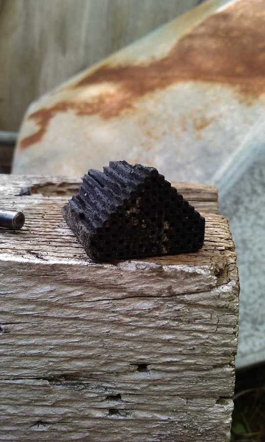

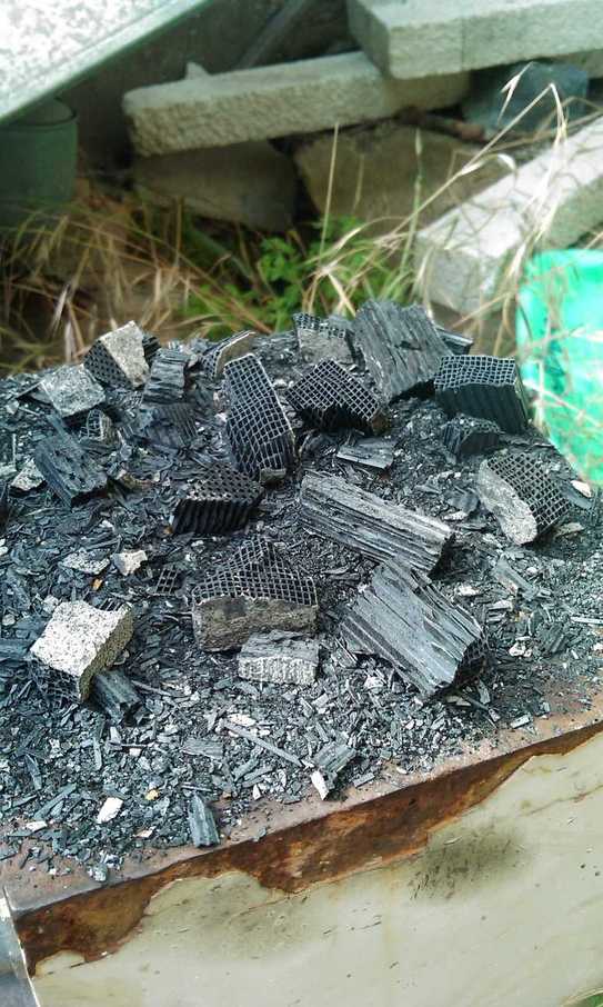

Dnes jsem se pokoušel o opětovné vypálení DPF bohužel neúspěšně. Použil jsem trochu hrubé síly. Dlouhý sekáč, dlouhý vrták a příklep. Podívejte co z toho zbylo.

no tak to je hnus velebnosti, ani se nedivím, že se ti ta regenerace nespustila
