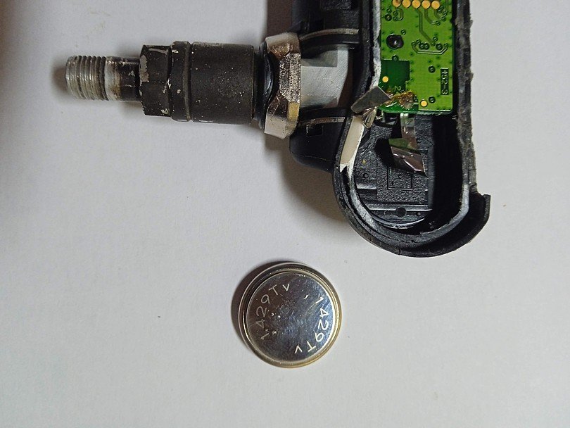

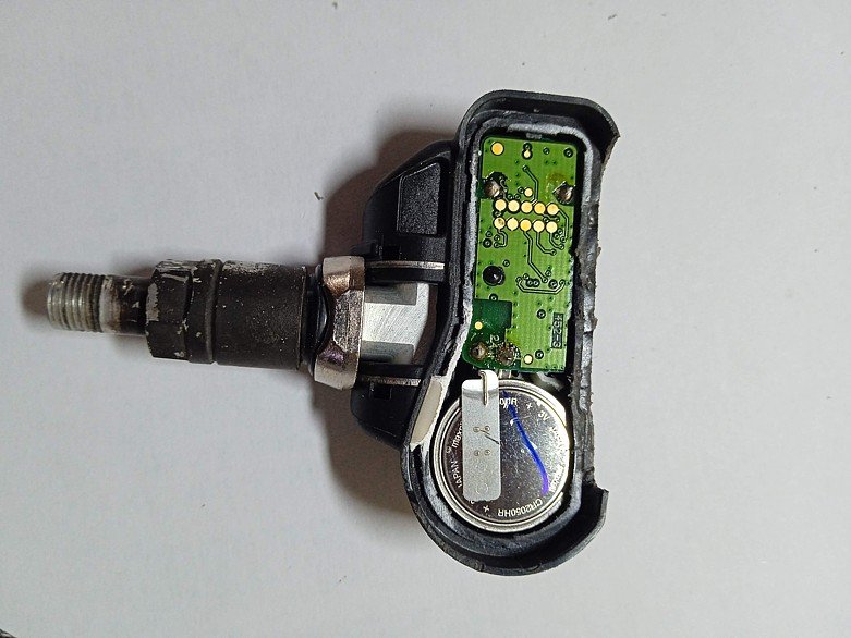

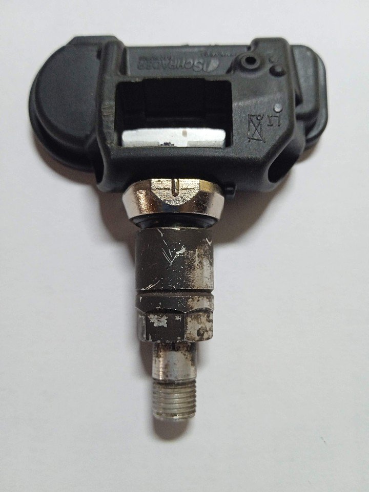

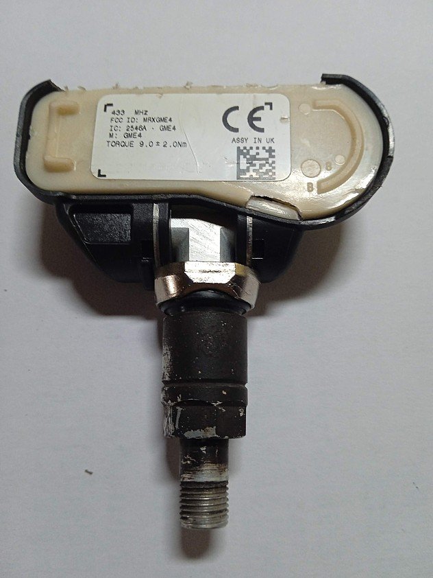

Tak jsem se rozhodl tomu pověnovat, a dříve, než koupím zcela nová čidla, tak zkusit vyměnit baterie v těch stávajících.
Začal jsem zatím zkusmo na jednom kole, jestli to vůbec půjde rozdělat (šlo), jestli tam je vůbec vyměnitelná baterie (je) a jestli to půjde nějak vyměnit - to se uvidí, až mě dorazí náhradní baterie.

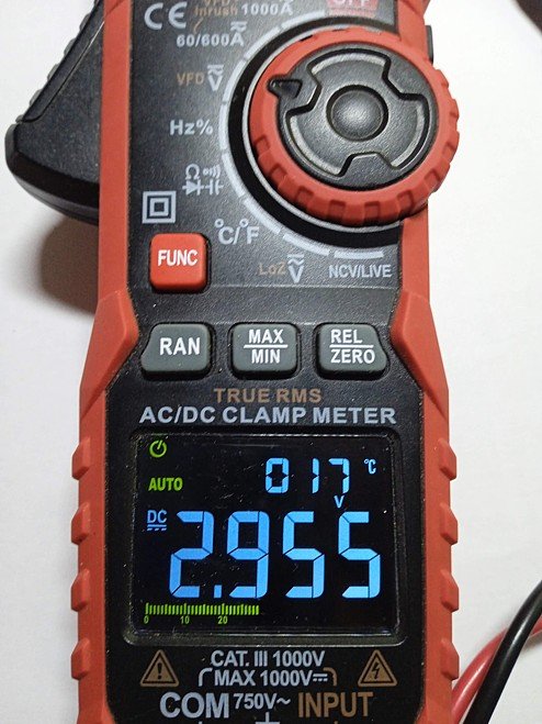

Připojuju pár fotek z tohoto pokusu: vymontované čidlo z jedné a druhé strany, pak čidlo po vypáčení toho bílého plastu, dále pak ucvaknutá baterie a nakonec ještě naměřené napětí na baterii. Baterie je to Maxell CR2050HR, nominální hodnota 3V. Zcela nové mívají něco kolem 3,2V. Ta moje vyjmutá má 2,95V, což by neměl být důvod k nefunkčnosti. Tak uvidím, jaké hodnoty budou mít baterie těch dalších čidel.

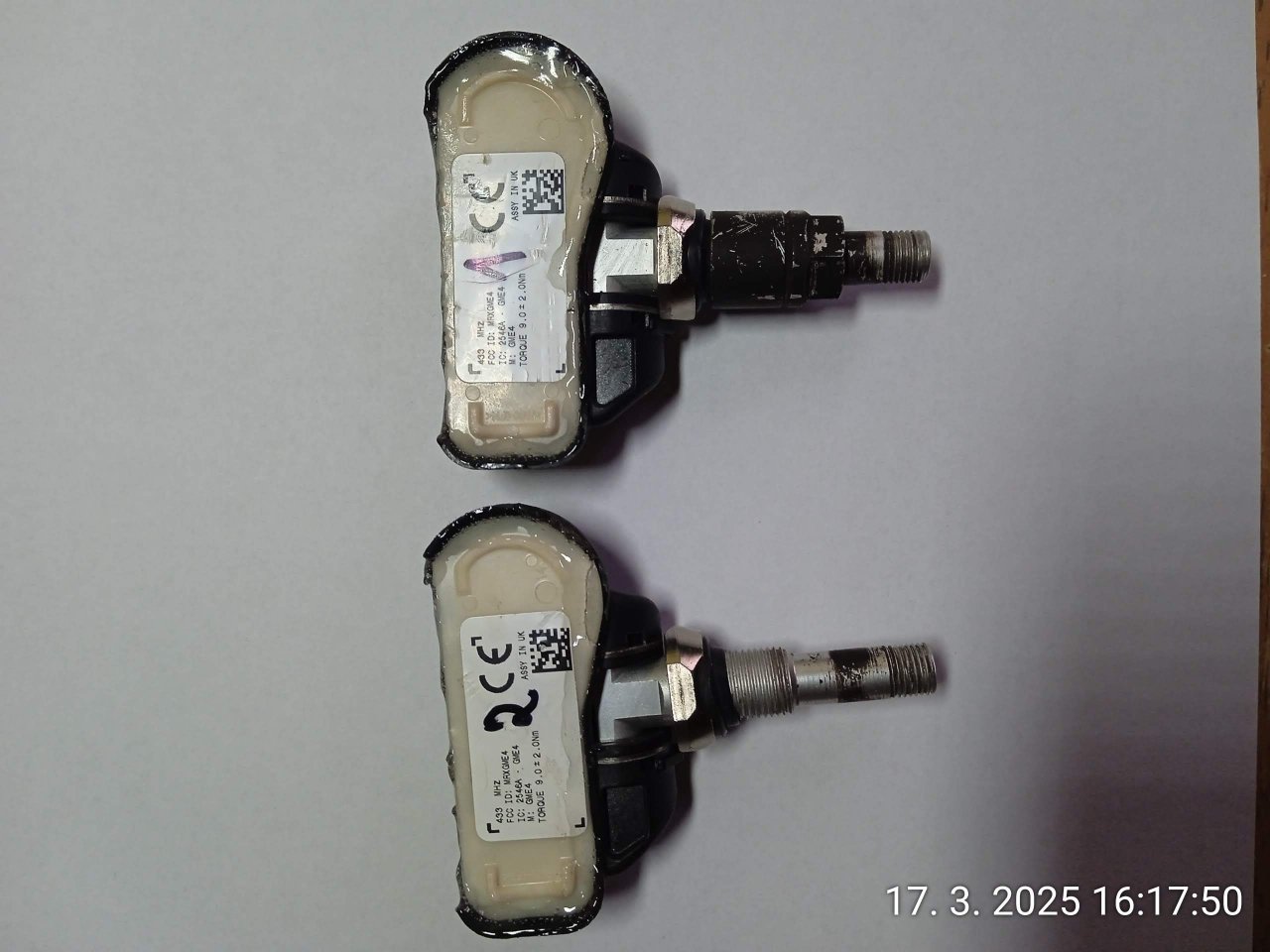

Takhle nějak to vypadá po výměně baterie:
A takhle pak po zkompletování a zalepení. Dva kousky mám hotové:

Niraj píše: 17 bře 2025, 16:23 Takhle nějak to vypadá po výměně baterie:
Už máte všechny 4 ventilky předělaný ? Pomohla výměna baterii ? Já jsem byl na diagnostice a tam zjistili ,že nekomunikuje jednotka TPMS. Takže problém v elektrice. Takže mě zachrání jedině odkódovaní jestli to půjde a může dle EU být. Auto bylo schváleno do provozu 17.10.2014..
Re: Kontrolka tlaku v pneu
To chtělo vzít baterie s nabodovanými páskami pro pájení, protože těm knoflíkovým bateriím moc nesvědčí, když se při pájení přehřejí. Ten elektrolyt uvnitř bublá a když se poruší zatěsnění, takže časem může vytéct.

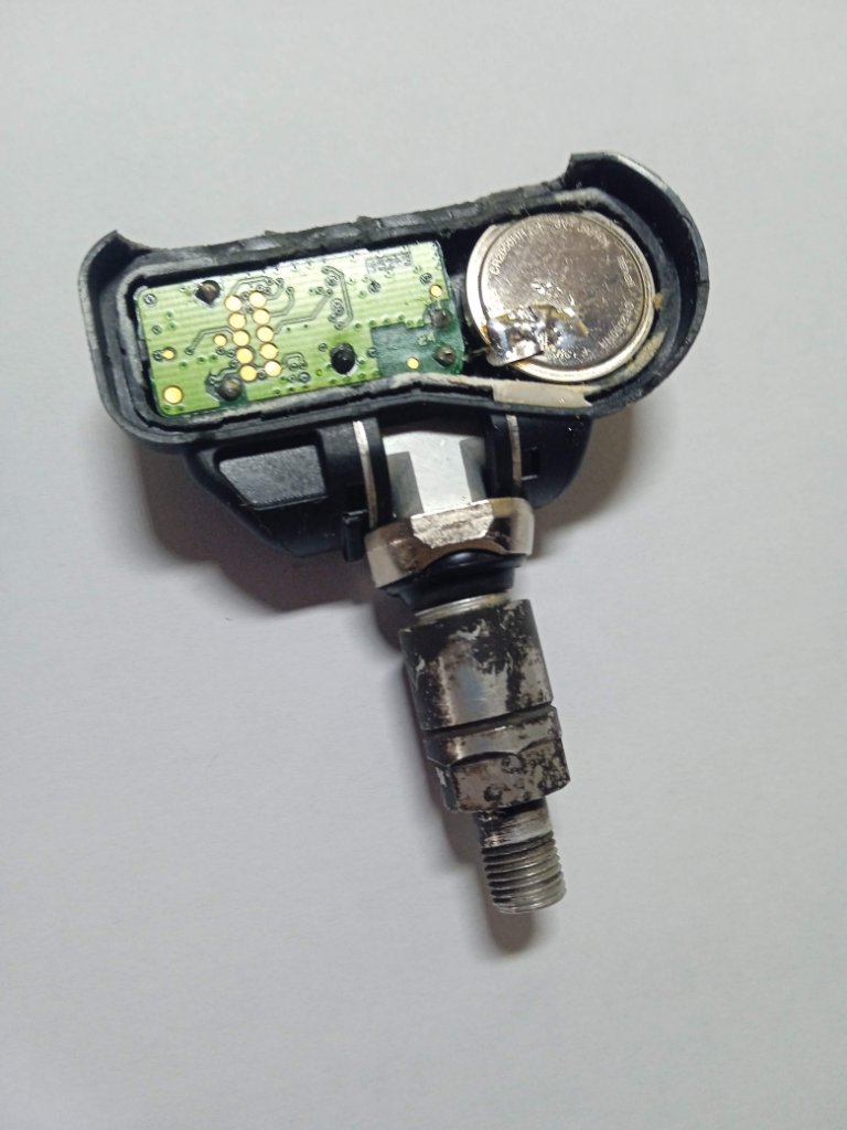

No, a k tomu pájení baterií. Já ty baterie koupil s páskama, tahle fotka je první výměna, a ta dopadla nejhůře.
Po uštípnutí staré baterky mi v senzoru zůstal delší původní pásek a s tím páskem na baterce to bylo celý celkově dlouhý. Tak jsem ten na baterce zkrátil, ale až moc a pájel jsem pak vlastně přímo na ní.
U těch dalších jsem ten původní pásek v senzoru zkrátil na minimum a naopak využil maximum pásku na baterce. Tam už jsem pájel mimo baterku. Tak uvidíme, snad to i ta první baterka přežila bez úhony. Napětí dávala správné i po namontování, tak snad nevyteče.
