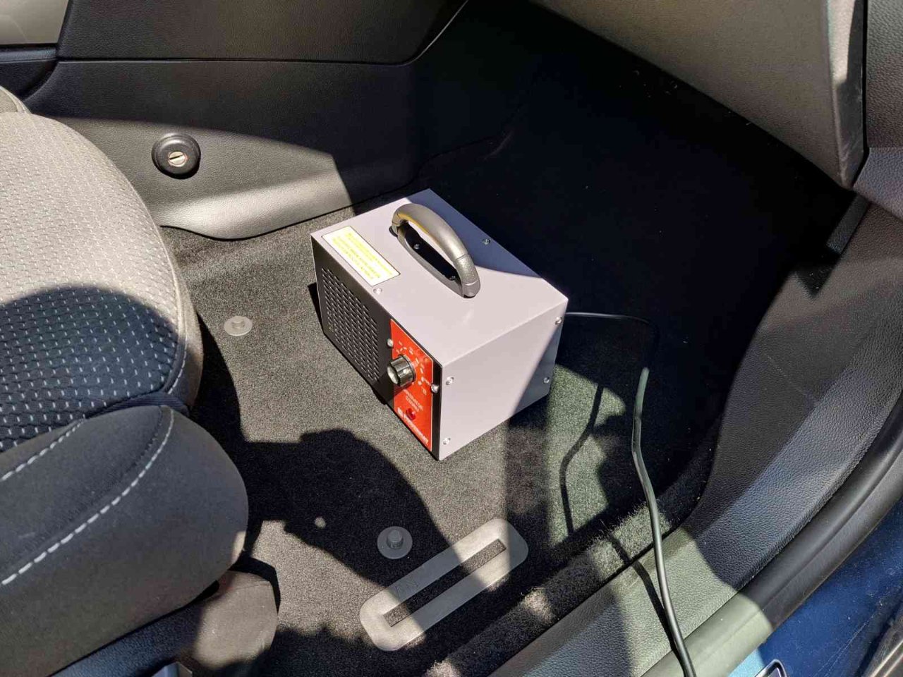

Tak další víkendový relax v garáži a příprava na léto. Výměna všech filtrů a po doplnění klimatizace došlo i na potřebnou desinfekci. Celé roky jsem používal spreje VALEO na desinfekci klimatizace. Jejich cena se pořád zvyšuje, jako u všeho a vždy jsem kupoval 2 spreje. Proto jsem začal pátrat jak to vlastne je s ozonovou jednotkou. Kolik stojí a vše okolo. Byl jsem dost překvapen pořizovací cenou a tak bylo rozhodnuto. Mohu jen říci, že jsem zvažoval prvně stroj koupit cca za 3 000Kč, nakonec podle provedených otestování jsem se rozhodl pro levnější variantu cca za 1000 Kč a to i na základě velmi dobrých recenzí. Máme v rodině 4 vozy a tak návratnost je rychlá. No teď jen Astru navoskovat z venku a je zase pohoda
Krásné a udržované auti, palec nahoru teda!
Astra J pro mě osobně asi nejhezčí generace, ať se jedná o jakoukoliv formu karoserie. Astra H je pak těsně v závěsu, především s verzí GTC. Už jsi ten ozon testoval, jak dobře to funguje? Taky zvažuju nákup, ale netuším, jak velký to má dopad. Zatím to řeším tepováním a větráním se staženými okny přes noc...

No dám zde info z mého deníku na webu:
Zde je odkaz kompletně na deník / Duben 2025: https://astra-rasag.cz/?page_id=16781
Generátor ozonu dorazil velmi rychle, tak v danou sobotu jsem se pustil do desinfekce prostoru vozu. Z vozu jsem vytáhl vše nepotřené i ze zavazadlového prostoru, dokonce i gumové komerce zcela ven. Čerpal jsem s nastudovaných informací a časovač nastavil na 20 min. Přístroj dal na místo spolujezdce na podlahu a sedadlo posunul co nejvíce dozadu. Přesně stejně, jak bych to prováděl spreji VALEO. Nastartoval Astru J, zapnul klimatizaci, teplotu nastavil na 17 st. A zapnul vnitřní cirkulaci. Po 20 min. doběhl časovač a na doporučení jsem nechal ještě 10 min klimatizaci běžet. Poté vypnul motor a otevřel všechny dveře a i zavazadlový prostor. Nechal auto pořádně vyvětrat od daného zápachu cca 1 hodinu. Není to zápach mezi desinfekci a něčím co neumím přirovnat, ale takový zvláštní, který neumím zcela popsat.
EDIT: Důležité aby byl dostatečně silný a proto jsme si vybral PM-GOZ-36T, Powermat PM1172 a ten má výkon ozonu: 36 g/h | 36 000 mg/h. Bohatě to stačí a prozatím dobrá zkušenost. Teď mám o víkendu dělat Kombi po kuřákovi a kde se vozil i pes a pořád je tam zápach. Tak uvidíme co to udělá tam. Podle infa s netu od uživatelů, by procedůra měla trvat cca 40 min s ozonem a pak dlouho vyvetrat. Auto důkladne vysaju, vyměni se filtr, itře prach a uvidíme.
