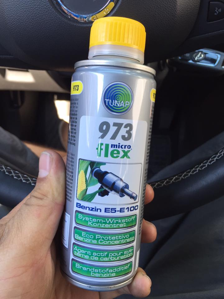

Neviete niekto zohnat toto aditivum, jeden frajer na FB skupine Astra K mi pisal ze mu to pomohlo...nezda sa mi ale skusil by som.
