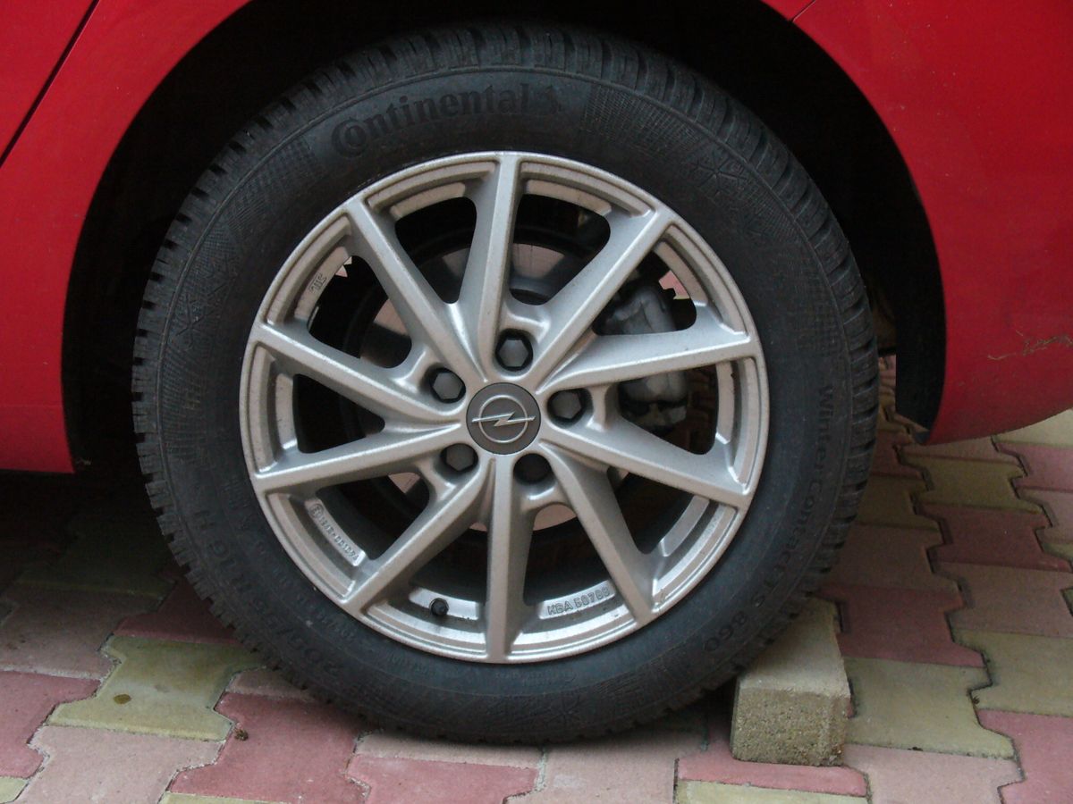

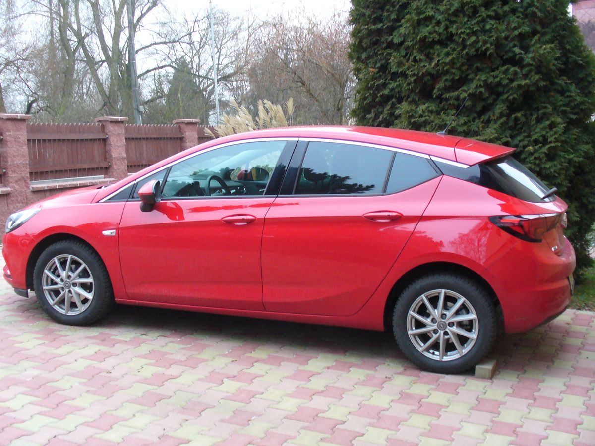

Ja som kupoval tietio s ET 39 BROCK RC 27 http://www.centrumkolies.sk/product/bro ... ny-404037/
a žiadny problém… 2mm ti nejde spoznat, ako pisal Colombo o 6mm, to uz by bol risk ale 2mm pri 16-stkach, nemože a ani neni problém… Od vojtu som objednal origo krytky OPEL a kola sa tvária ako origo :D :D :D .
To mas real foto:
http://forum.opel-astra-k.cz/viewtopic. ... b&start=20

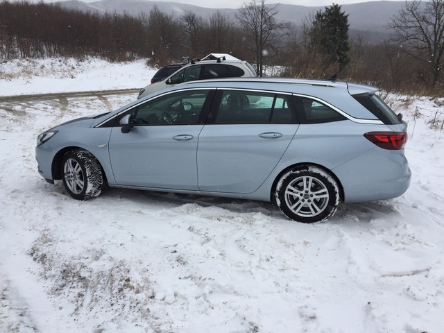

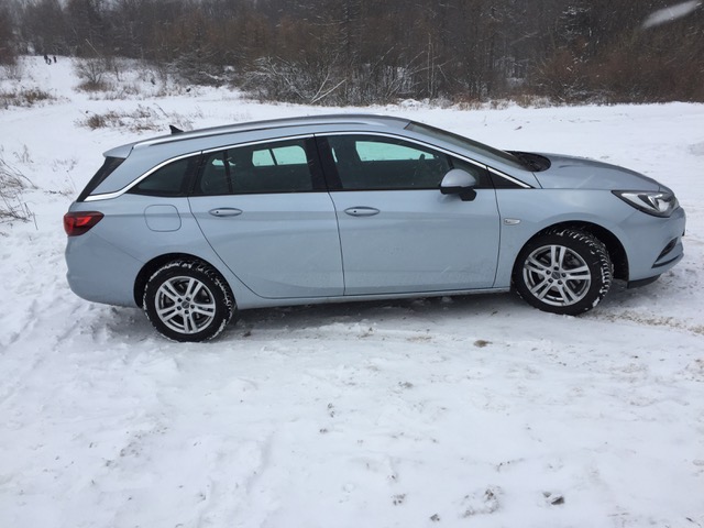

pavel_k píše:Další variantou jsou Alutec Singa 6,5Jx16" 5x105x56,6 ET41.
ještě přidám foto
