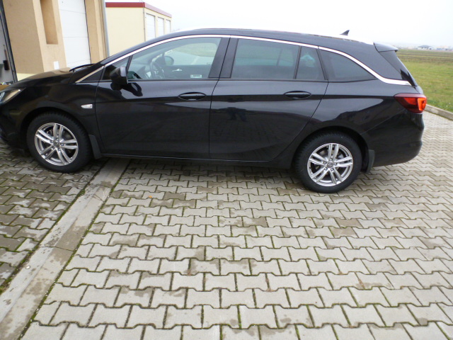

Zimné disky 16-stky BROCK RC 27 s origo krytkami OPEL...

Nekupoval jste nekdo na astru k tyto alu kola? Budou mi pasovat?

Ja vim ale ET 41 nemaj a pry se to da nastavit krouzkama a dopsat do TP. Ale prej musi mit homologaci na opel astra k.
Příspěvky: 1909
Asi o tom moc nevíš, příteli... ;) Čím je ET (tzv. zális disku) nižší, tím více kolo "vylézá ven" zpod auta, tož co bys chtěl řešit pomocí kroužků - přidat je, aby lezlo ještě víc...? :)

Prodejce mi to rikal naopak cim mensi zalis tim je kolo bliz ke stredu auta.

Ok tak to krouzkama resit nebudu a buduit kolo o 3 mm vystouple. Je to problem?
