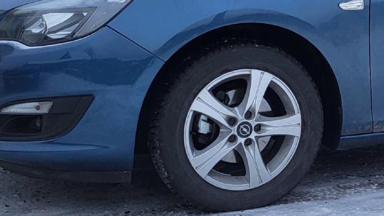

V neděli jsem přezul Astru na letní kola. Tachometr 114700 km. Hrál jsem si s tím docela dlouho. Přední stranu jsem měl kolo za 5 minut, kotouče, desky OK, ale zadní jsem kompletně čistil brzdy, jelikož byl při jízdě občas slyšet pískot, no nevraceli se brzdiče. Vše jsem rozebral a pročistil, ale velmi mne překvapil stav zadních brzdových desek. Vnitřní deska OK, ale venkovní na vyhození, totálně sjeté, je tam tak 3-4 mm. Měnil jsem je v 95000 km, takže po 20 tisíci km KO.
Už jsem pohledal na internetu nové zadní desky a tentokrát objednám i zadní kotouče a vyměním zadní brzdy komplet ať je to zase na nějakou dobu jako nové.
