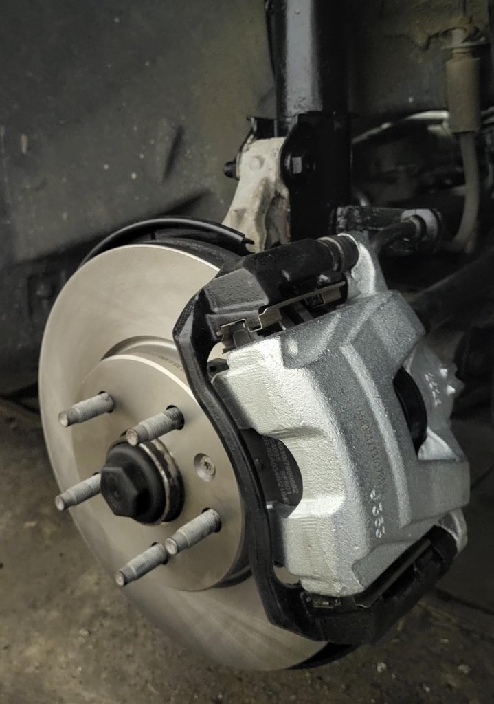

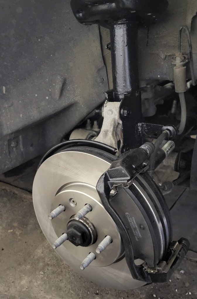

A komplet nové přední brzdy.

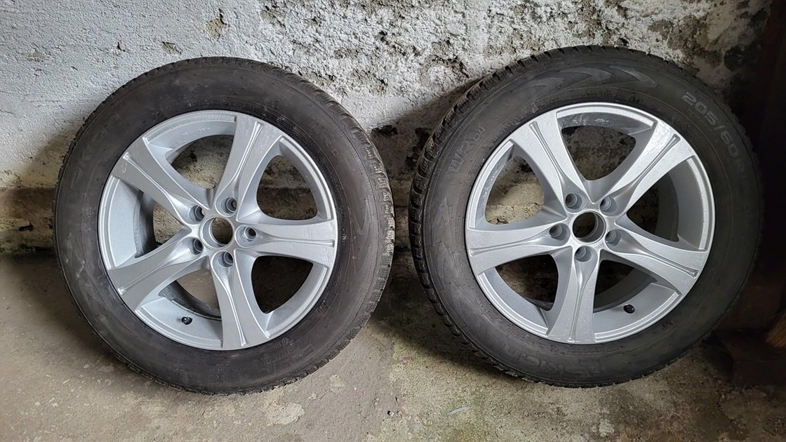

Před zimním obdobím jsem nechal sundat zimní sjeté pláště z disků. Nyní probíhá renovace zimních disků, nechal jsem je otrýskat - respektive opískovat jelikož se jedná o hliníkové disky. Minulý týden proběhl nástřik plniče - základního nátěru. Zítra je v plánu vrchní nátěr - stříbrná metalíza. Kupoval jsem v Polsku, údajně vyjde cca na polovinu co v česku.
Jakmile nastříkám dám foto, tedy pokud se mi to povede. :-)

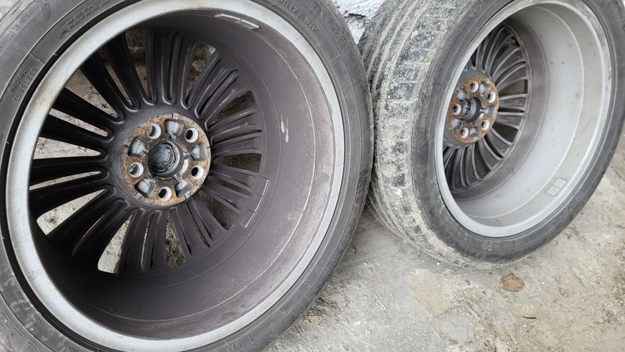

Když jsem měnil pneumatiky - kola z letních na zimní, tak přední kola jako nové, kontrola kotoučů destiček a brzdičů. Vše perfektní, na to, že jsem koupil a instaloval noname díly spokojenost. A hlavně žádná špína od destiček.
To bohužel nejde říci o zadních kolech, kde jsem dával propagované destičky jisté značky, a tak zaneřáděné disky jsem na zadní nápravě ještě neměl. Tato značka už mi nesmí na auto. Za mě zcela negativní zkušenost.

Je to tak, ale u těch Textar destiček je uvedeno jak jsou dokonale a minimálně špiní. No někde udělali asi soudruzi chybu.
Kolo vlevo je zezadu kde je Textar, vpravo je kolo zepředu kde jsou komplet Ridex

Jak jsem psal výše, renovoval jsem disky. Opískováno, očištěno, základní a vrchní lak. Výsledek viz foto.

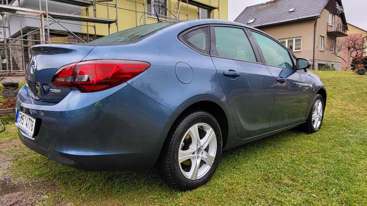

A dále je již foto kdy kola jsou na autě.
