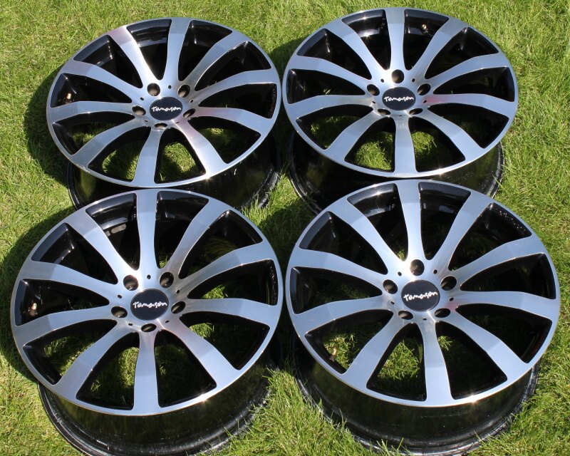

Jo a jinak prodávám kola na Insignii 245/40 R19 Tomason
Cena za komplet rok a půl starých ráfků 11.500,- (kupuji jiné :lol: )
K vidění Praha 9
